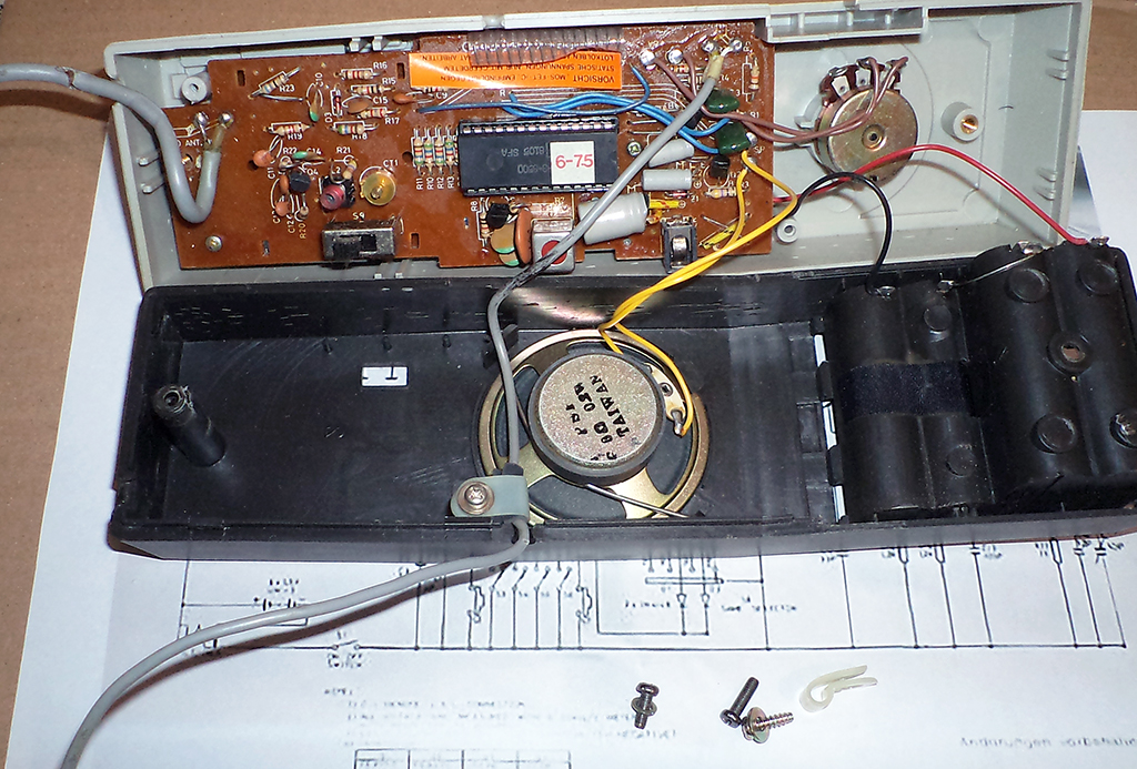

Ето една стара електронна игра, която, надявам се, върнах от мъртвите :lol:

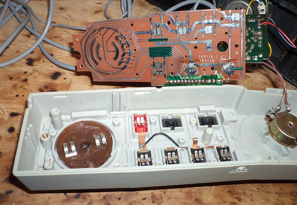

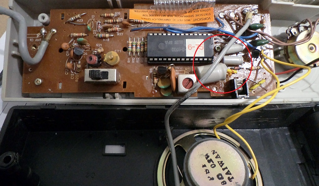

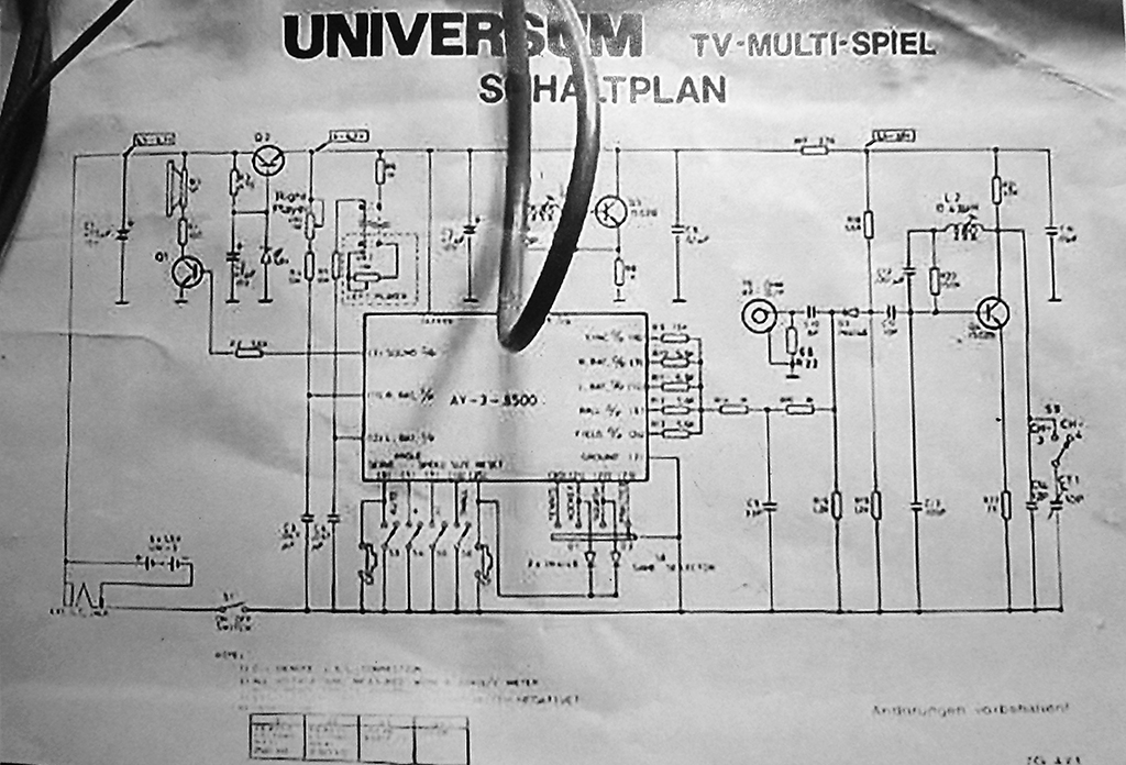

На снимката я виждате вече почистена. Проблемите се оказаха прекъснатите кабели в местата, от които излизат от кутията, няколко електролитни кондензатора, замърсени контактни пластини и контактни повърхности и няколко подозрителни спойки. Намерих дори и схемата, но с публикувана с много ниска резолюция и трудно се чете.
След като всичко беше „реставрирано“ играта започна да “пиука“ с ония специфични звуци „пиу…пиу…пиу“, толкова характерни за тенис, скуош и някои други игри от миналото. За съжаление нямам телевизор с аналогов тунер, но се надявам, че всичко е ОК.
