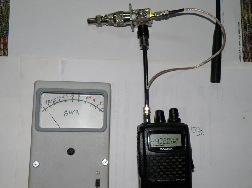

Вьпроса :" как и с какво........" до около 30 mHz.. поражда леко пренебрежителна усмивка...Особенно ако попаднете на "полемика в/у този проблем" на 3.764 mHz...Всички антени там са с " КСВ 1 " ,че и по-добро... :smt018 Малко по-иначе започват да изглеждат нещата ,от 50 mHz. нагоре ! А за UHF/SHF направо си е ........Няма да Ви отегчавам с теория..!Просто вижте с " кво мерим" . на 144 ,432 и 1296 mHz..Двата вьзможни вариянта са: " МОСТ " и " НАСОЧЕН ОТКЛОНИТЕЛ"! И двете вьзможностти са показани като : " МОСТ PE2ER " и " НАСОЧЕН ОТКЛОНИТЕЛ G7EYT/OK1TIC "Теорията и схемните решения са обширно описани от авторите им.Кабела UT141 / RG402 / от който е моста OK1TIC / работи до 2GHz.. като на 144 провежда 2KW ,432 mHz..1KW :smt038 !!

Коментар на файл: СВЕРЯВАМЕ " МОСТА ".......
PB060059.jpg [ 81.75 KiB | Прегледано 11569 пъти ]

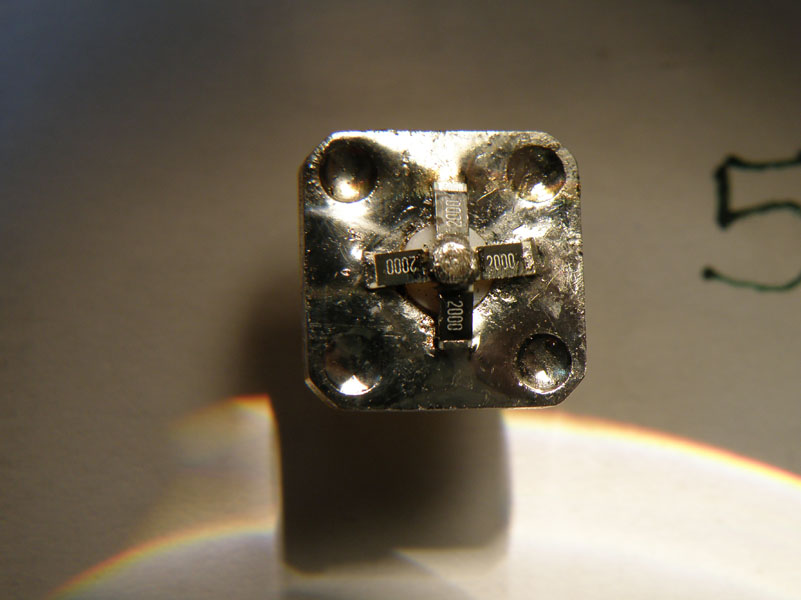

Коментар на файл: ТОВАР 50 ohm. ВЬРХУ " SMA " КОНЕКТОР....4 БРОЯ 200 ohm. " SMD " 1%........
PB060042.jpg [ 76.34 KiB | Прегледано 11567 пъти ]
