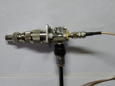

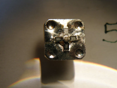

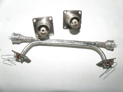

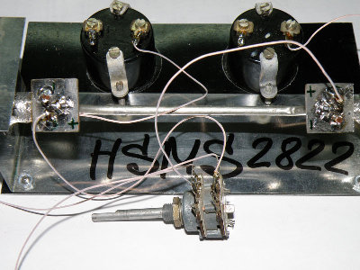

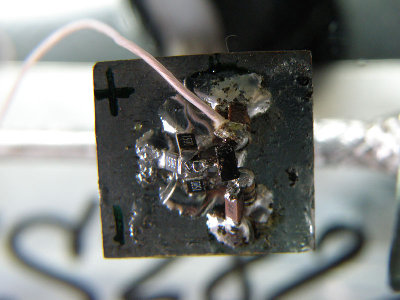

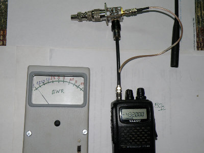

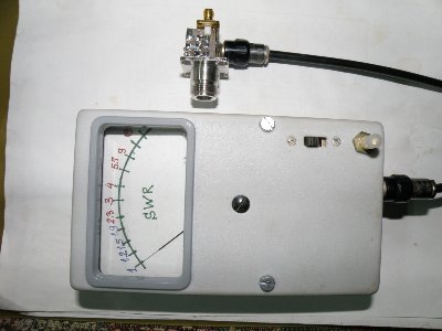

Вьпроса :" как и с какво........" до около 30 mHz.. поражда леко пренебрежителна усмивка...Особенно ако попаднете на "полемика в/у този проблем" на 3.764 mHz...Всички антени там са с " КСВ 1 " ,че и по-добро... :smt018 Малко по-иначе започват да изглеждат нещата ,от 50 mHz. нагоре ! А за UHF/SHF направо си е ........Няма да Ви отегчавам с теория..!Просто вижте с " кво мерим" . на 144 ,432 и 1296 mHz..Двата вьзможни вариянта са: " МОСТ " и " НАСОЧЕН ОТКЛОНИТЕЛ"! И двете вьзможностти са показани като : " МОСТ PE2ER " и " НАСОЧЕН ОТКЛОНИТЕЛ G7EYT/OK1TIC "Теорията и схемните решения са обширно описани от авторите им.Кабела UT141 / RG402 / от който е моста OK1TIC / работи до 2GHz.. като на 144 провежда 2KW ,432 mHz..1KW :smt038 !!
Коментар на файл: МОСТ PE2ER
P9280027.jpg [ 280.45 KiB | Прегледано 11614 пъти ]
Коментар на файл: СВЕРЯВАМЕ " МОСТА ".......
PB060059.jpg [ 81.75 KiB | Прегледано 11600 пъти ]
Коментар на файл: 50 оhm. ТОВАР.........КЬМ "МОСТ" PE2ER
PB060057.jpg [ 70.77 KiB | Прегледано 11608 пъти ]
Коментар на файл: ТОВАР 50 ohm. ВЬРХУ " SMA " КОНЕКТОР....4 БРОЯ 200 ohm. " SMD " 1%........
PB060042.jpg [ 76.34 KiB | Прегледано 11598 пъти ]
Коментар на файл: ЗАГОТОВКА ЗА " НАСОЧЕН ОТКЛОНИТЕЛ "
P9280030.jpg [ 224.55 KiB | Прегледано 11618 пъти ]
Коментар на файл: ТОВАРНИТЕ РЕЗИСТОРИ / 150ohm 3 броя / И ДИОДА HSMS 2822
PB060037.jpg [ 97.46 KiB | Прегледано 11598 пъти ]
