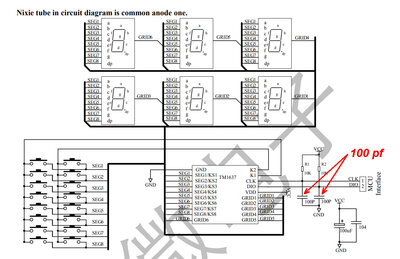

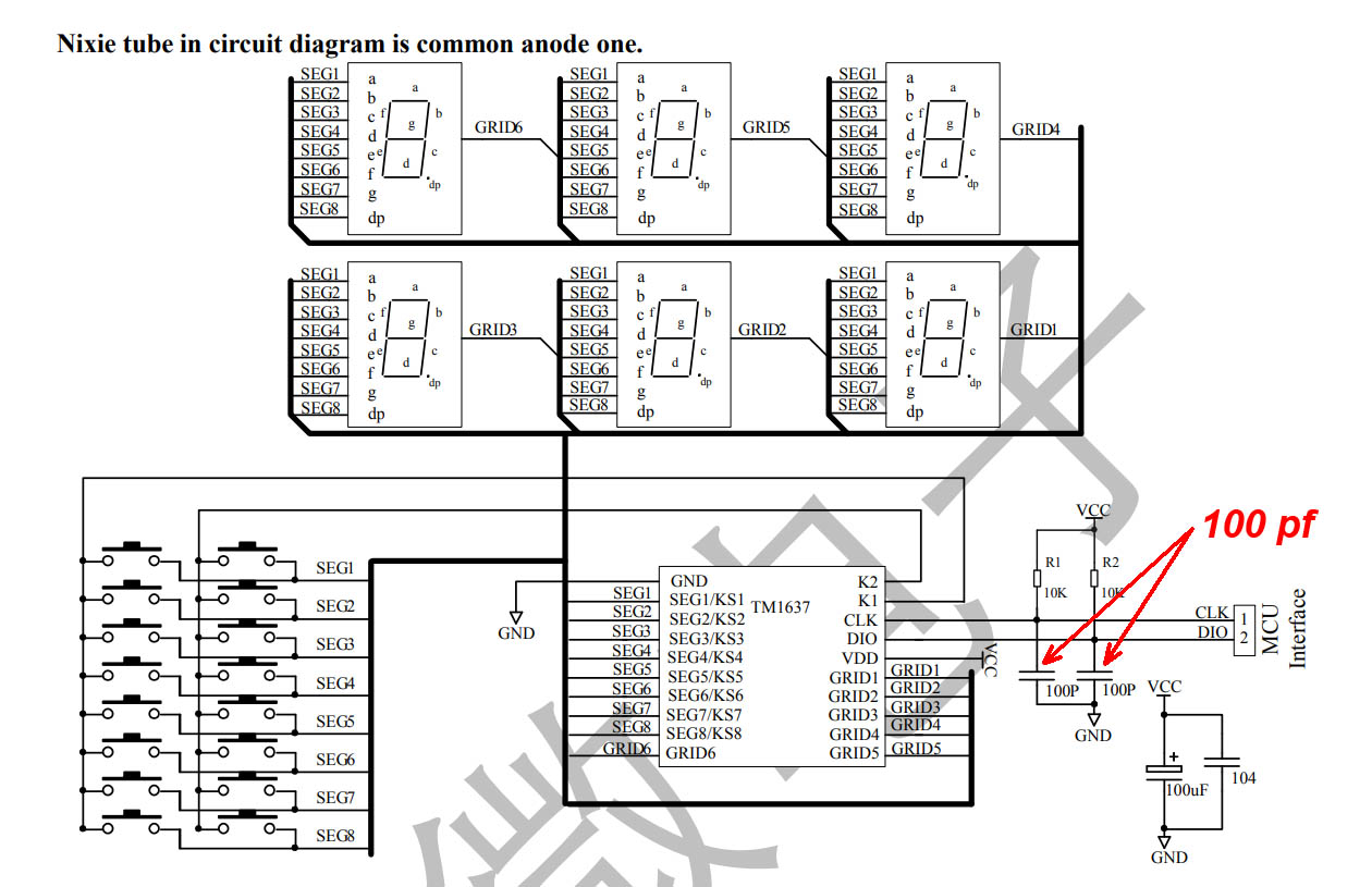

Към информационните изводи CLK и DIO на TM1637 са добавени кондензатори, които вместо да са 100 pF по документация, по някаква причина са 10 nF. С някои програмни кодове въпростният дисплей не работи. По-добре кондензаторите да се разпоят и премахнат.
TM1637 LED Module Capacitor Removal
https://github.com/bxparks/AceSegment/b ... removal.md
