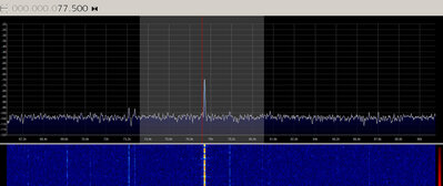

Две жичлета по 10 см за антенки на Arduino pin3 и към приемника.
Резултат, получен от близко разположения SDR RTL2832 (с конвертер +50 MHz): пип .. пауза .. пиип .. пауза ...
dcf_rx.jpg [ 322.33 KiB | Прегледано 112 пъти ]

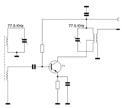

Примерно :D
77.5 КHz.jpg [ 49.22 KiB | Прегледано 96 пъти ]
