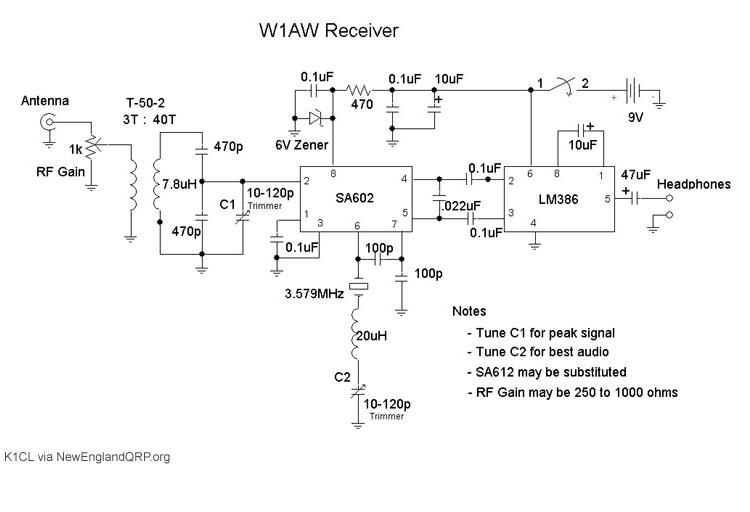

Ако добавиш и LM386 можеш да направиш сравнително добър приемник за начинаещия и същевременно прост приемник, в краснодарския сайт има тема във форума им по този повод http://forum.cqham.ru/viewtopic.php?t=15460
W1AW-receiver.jpg [ 86.71 KiB | Прегледано 30164 пъти ]

Погледни това,общо взето примитивно за АРУ,но работи устойчивоhttp://forum.cqham.ru/download.php?id=36501
http://forum.cqham.ru/download.php?id=23559
Общо взето прилично и примитивно,но ставаhttp://forum.cqham.ru/viewtopic.php?t=15460 виж ако обаче имаш две SA612 опитай трансивера,не е лош имам го направен,идеален за поход или вилата :D Успех

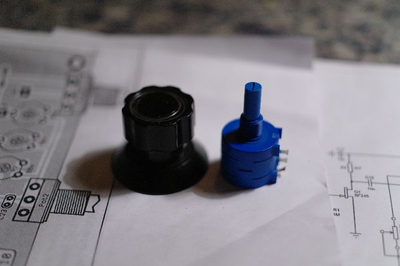

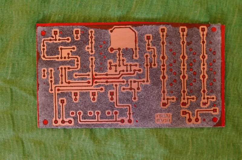

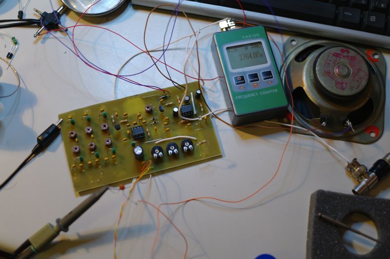

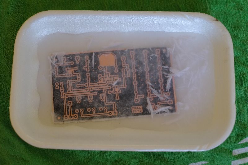

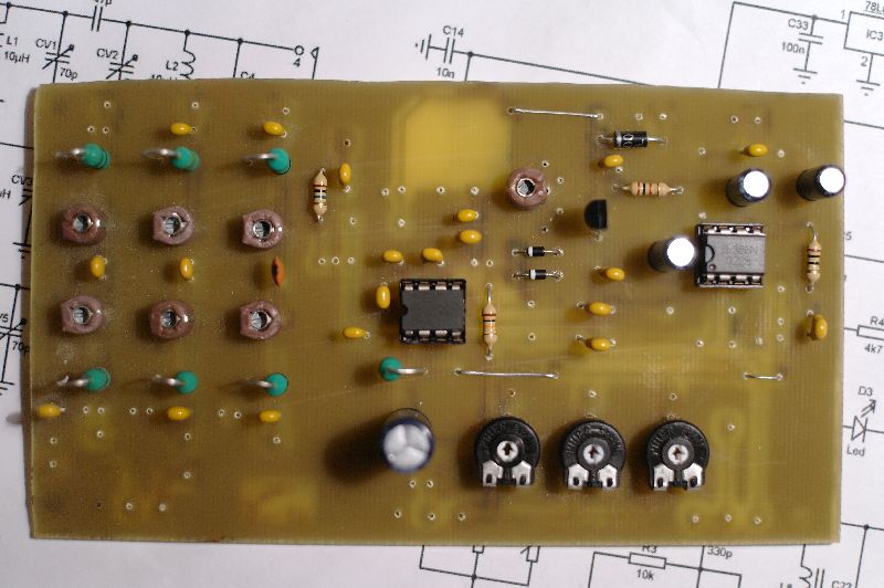

Погледнете тая схема, на три банда е и има платка:
http://lpistor.chez-alice.fr/rx3bds.htm
Ето и прогреса ми по нея:
image013.jpg [ 113.78 KiB | Прегледано 33389 пъти ]
image012.jpg [ 81.99 KiB | Прегледано 33366 пъти ]
image008.jpg [ 145.84 KiB | Прегледано 33376 пъти ]
image006.jpg [ 94.46 KiB | Прегледано 33367 пъти ]
image005.jpg [ 172.75 KiB | Прегледано 33380 пъти ]
image004.jpg [ 107.73 KiB | Прегледано 33369 пъти ]
image002.jpg [ 97.91 KiB | Прегледано 33377 пъти ]
image001.jpg [ 120.84 KiB | Прегледано 33376 пъти ]
image015.jpg [ 110.13 KiB | Прегледано 33402 пъти ]
МнениеПубликувано на: 27 Дек 2011, 01:14
Добра изработка, най-важното: с мерак.
Запиши ефира с външна антена и ние да се порадваме :)
