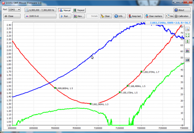

Здравейте колеги, направих антенния анализатор на UR5FFR (при интерес мога да кача моята версия на платката) и измерих антената с която ползвам това приемниче.
Антената е импровизирано IV, от първия ми пост на тази страница.
IV-40m.png [ 69.61 KiB | Прегледано 35401 пъти ]
Смятам да заменя китайските просторчета, с меден 2.5 квадрата кабел и да я настроя на 7.1 MHz за да мога да я използвам и за предаване на 40м.
Въпросът ми е:
Ако просто удължа сегашните рамена с коефициент 1.056 (7,5:7,1 като след демонтажа измеря точно дължината на сегашните проводници), дали ще докарам резонанс на 7.1 MHz, или се налага по сложна корекция ?

Здравейте! Най-добър вариант е подмяна на старите рамена с нови и е хубаво да се оставят малко по-дълги. В процес на настройка се скъсяват едновременно. Проводникът задължително да бъде многожилен.
Вместо да се подрязват крайщата, по-добре е да се навиват във вид на хармоника и да се увият с изолационна лепенка. По този начин се запазва електрическата дължина на проводника, а резонансната се скъсява. В такъв случай няма да се налага допълнително удължаване с парчета и съсипване на материал.
Дължината на рамената на Инвертед V се влияе от височината на антената спрямо земята. Най-подходяща височина е 1/4 ламбда. Все пак, ако разстоянието от земята е по-малко, тогава рамената ще бъдат малко по-къси.

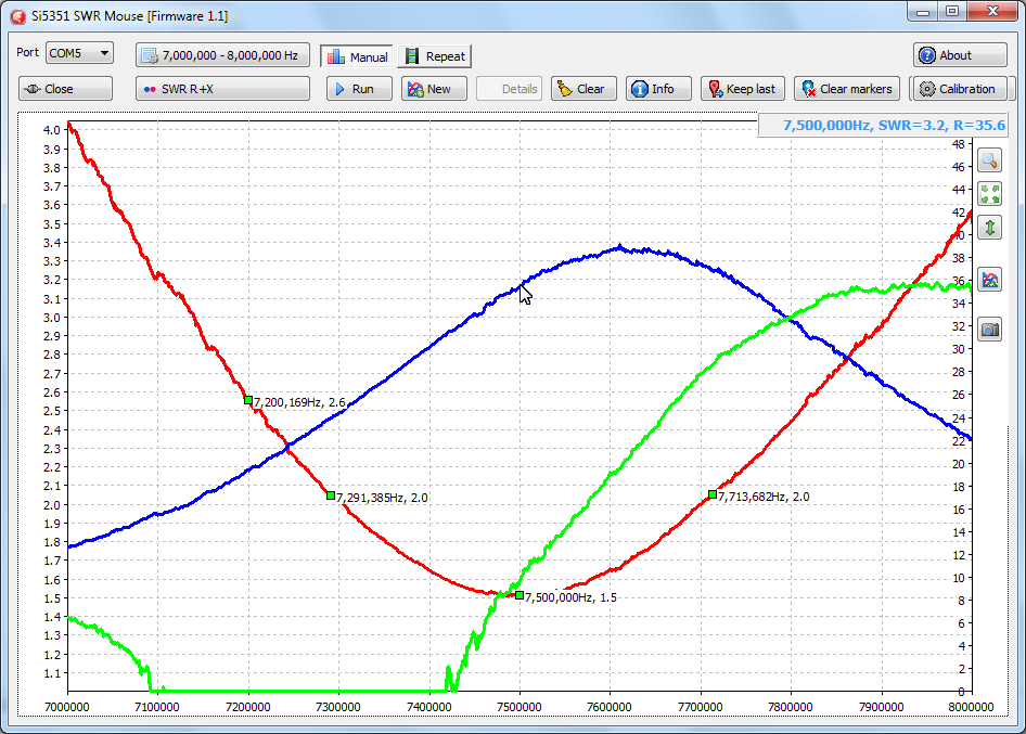

Получи се, според мен. 1.5 квадрата проводник.
(4 пъти правих корекции, следващия път като отида, ще я скъся с още 4см).
IV-40m-1.5mm.png [ 112.97 KiB | Прегледано 35366 пъти ]
В тоя вид предполагам че може да се работи с транзисторно стъпало с IRF510 - 530,
без допълнително съгласуващо устройство ?
