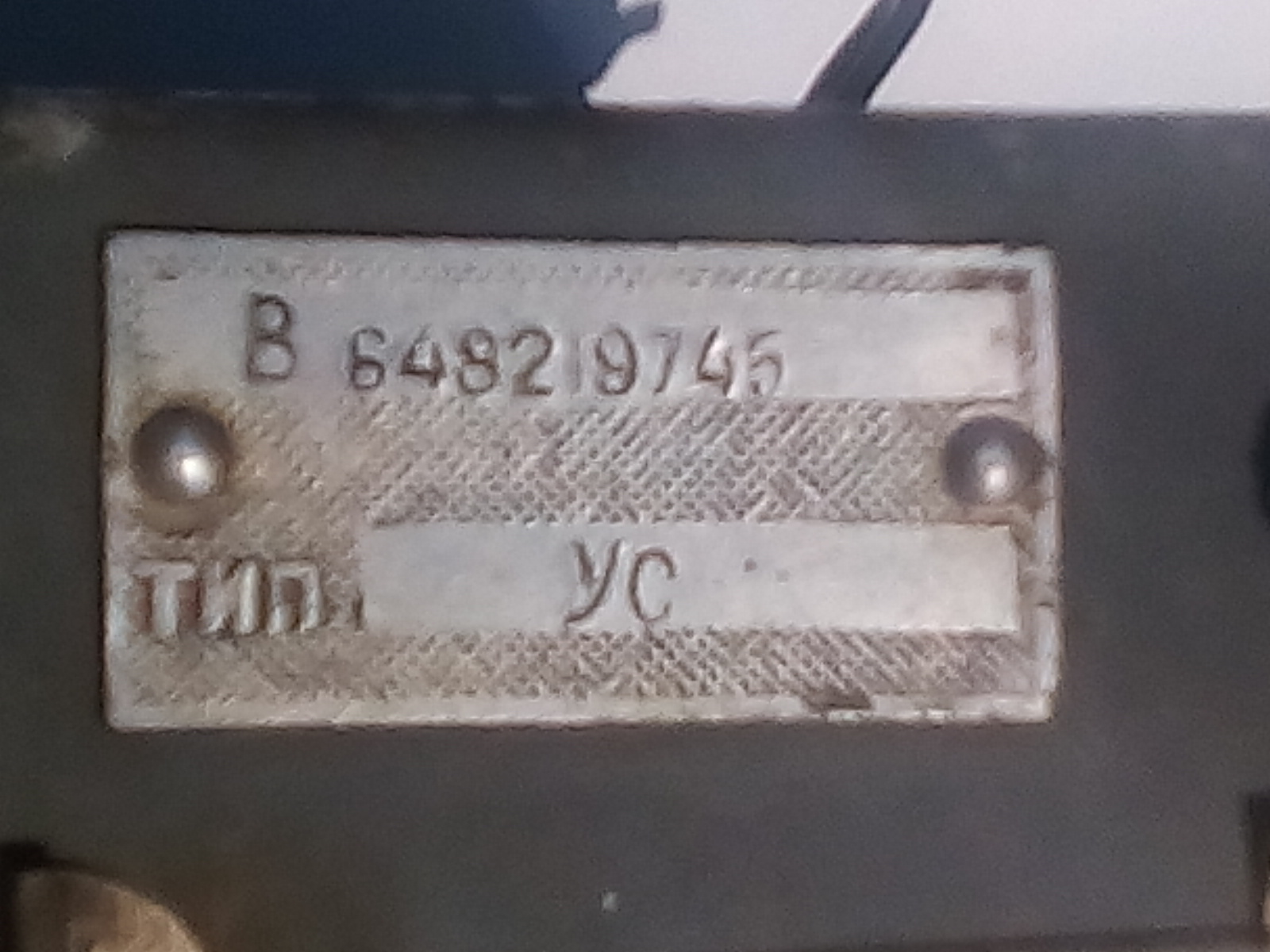

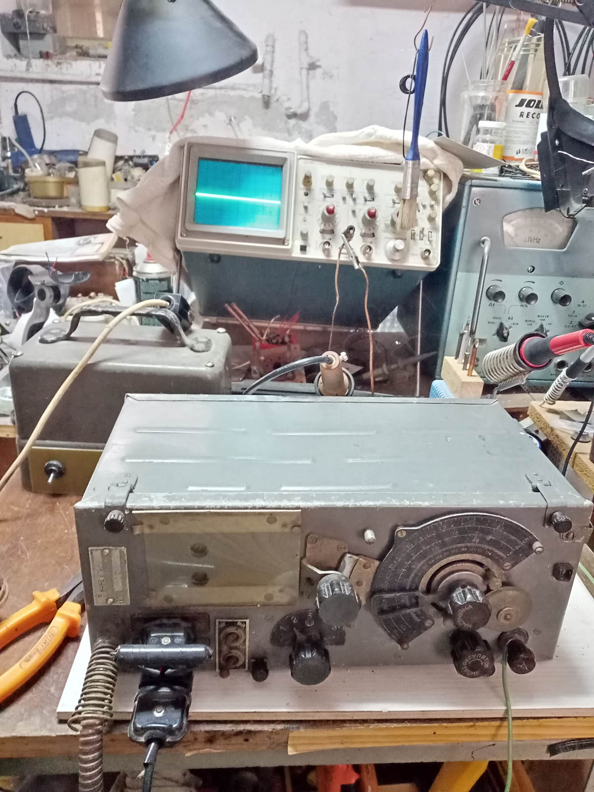

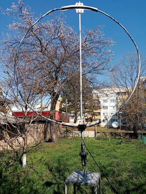

Като горд притежател на "радиото" искам да споделя наблюденията си на обхвата 135.7КХз за радиолюбители.Възможно най-дългите вълни не са така популярни сред "хамовете" но когато ти е под ръка "изделието" е добре да послушаш.Въпросния приемник се нуждаеше от захранване и профилактика.Късмет бе ,че намерих и подмених целия комплект лампи и "сглобих" захранване на базата на стар УКВ радиотелефон "Урожай".Приемника е произведен през 1945 в завод 197 / каквото и да означава това / под номер 6482 !!И тук се появи проблема с антена за тези " най-най дълги вълни ".Четох за пробите на LZ2CH & LZ2WSG на по-ниските честоти 437 КХз и ми стана интересно как с "жици" и то хоризонтални!! се тествали "бийкън" на тези фреквенций.По условие на тези честоти се работи с вертикална поляризация...и при нищожната мощност на излъчване са се "чули"??Разбира се не се касае за "връзка" а за наблюдение....Та закопах в "чичо Гугъл" и повторих LOOP Antena for 137KHz на DL3FP .Малко коаксиал РК50-9-12 и пласмтасови тръби + стойка и ротатор и през есента на 2020 бях "слушател" на обхвата.За донастройки бе "сглобен" сериозен "бийкън" на честота 135.802 КХз с мощност около 100W / теоритично / който работи цяла зима като LZ3BD/B с предварително оповестяване в DXSUMMIT.Слушах станций на 137 КХз от Скандинавия и Австралия но до CFM като връзка не успях да стигна.Голям проблем е поляризацията и ефективността на антената.Всички "големи" работят с минимум 2 KW мощност и вертикали от 100 м.За нас проблемите са антените ...с мощите все някак ще се опра,йм...Ще опитам да кача снимк на антената и радйото но все не мога да се оправя с тези изисквания на "сайта'...Неисе ще пробвам
