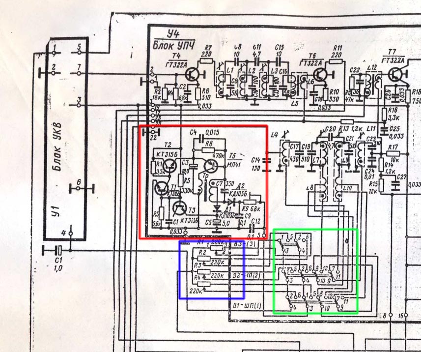

Здравейте,
в мазето се търкаляше една Рига 104, която реших да пренастроя и вкарам в употреба. Поразрових УКВ блока и хвана десетина станции, но установих, че кондензатора за смяната им не действа. От трите регулатора за бърза смяна на станциите, също почти няма никакъв ефект. Единствено може да се сменят с С12 от УКВ блока. Каква би могла да бъде причината за този проблем?

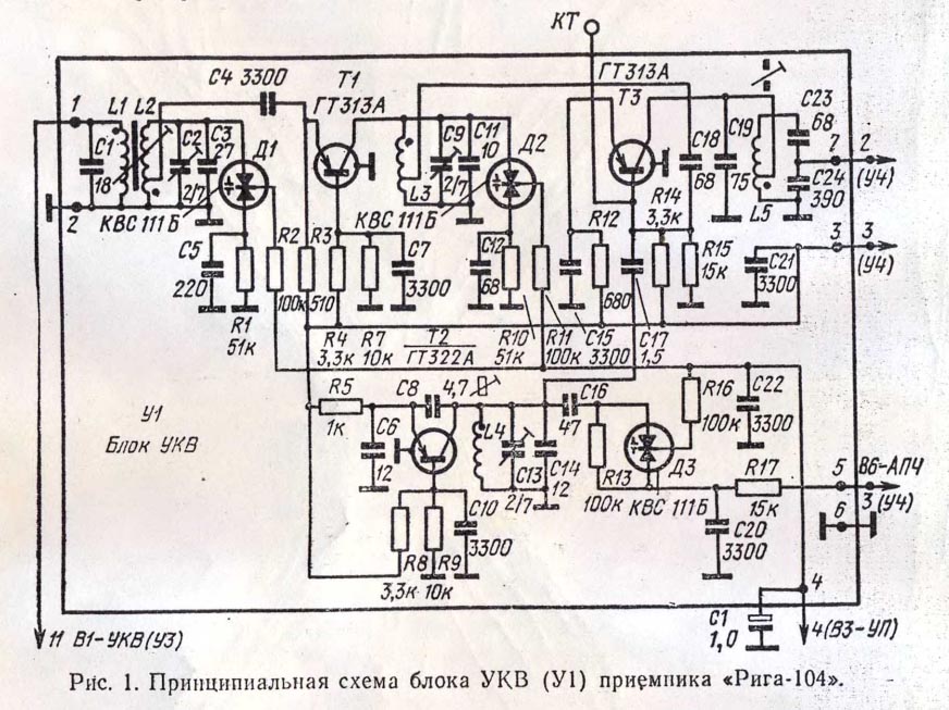

Според схемата, която предполагам, че е за твоя радиоприемник "Рига 104":
- УКВ се пренастройва с напрежение към варикапните матрици
- пренастройва се с 4 потенциометъра: 1 за обща пренастройка, 3 за фиксирани станции
Във веригите им има превключватели, както и DC/DC конвертор на напрежение за варикапната настройка.
Бих проверил по приоритет:
- наличие на напрежение от DC/DC конвертора за варикапното напрежение
- работоспособността на 4-те потенциометъра
- работоспособността на превключвателите за УКВ
http://proelectr.ru/pdf/riga-104.pdf
