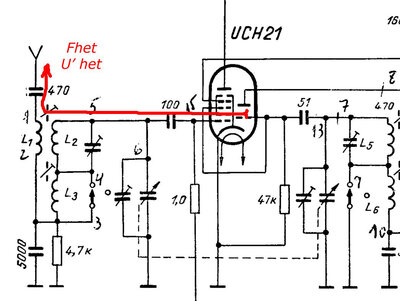

Интересувам се от "остатъчното" ниво на хетеродина в антенната букса на лампов радиоприемник? Напр. на СВ.

И на мен ми стана интересно... Предполагам ~80 миливолта на 1 решетка на хептода пък колко ще излязат на антената не знам.

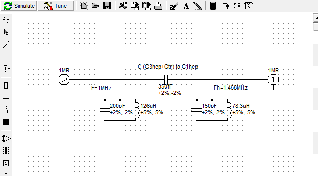

Капацитета 3 решетка на хептода свързана с решетка на триода към 1 решетка на хептода е 0.35pF. Симулациата дава -48 dB S12 на 1.468MHz. Някога съм гледал с осцилоскоп на 3 решетка на хептод ~ 20тина волта (по стари спомени). Затова предполагам на 1 ще е 80 миливолта за средни вълни.
Сега си спомням че съм гледал на 6A7 (хептод преобразувател, руска, метална) тия 20 тина волта, но при нея 3 решетка е анод на осцилатора. При UCH21, на решетките трябва да е около 2-3 волта примерно.
uch21.png [ 10.48 KiB | Прегледано 12613 пъти ]
Така че на 1 порядък по малко. ~ 8 миливолта би трябвало да е на 1 решетка на хептода.
