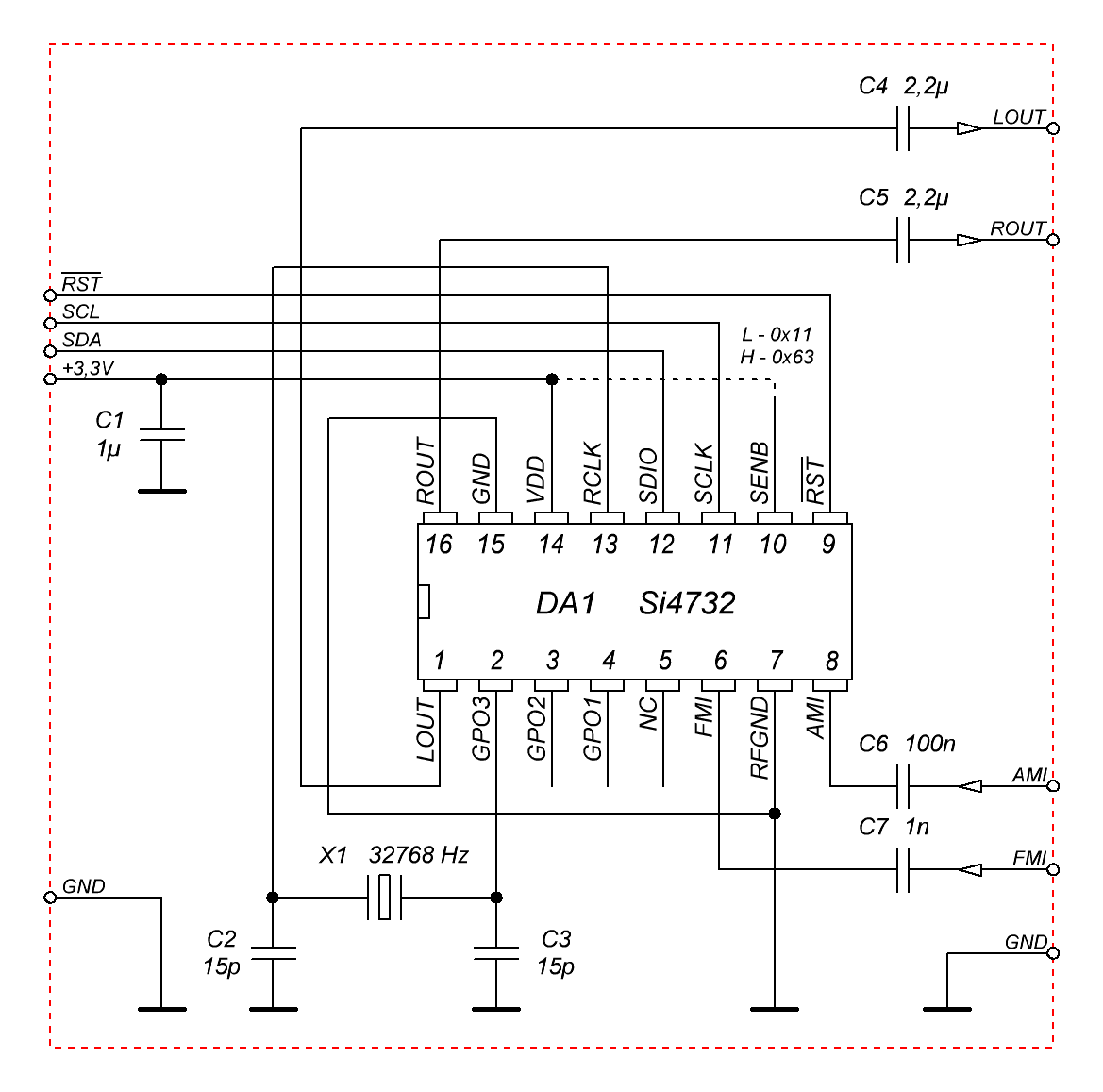

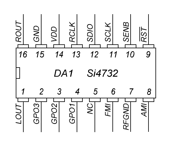

Si4732 в корпус SO-16, с преходна платка до DIP-16.
Да започваме с тестовете :smile .
Features
- Worldwide FM band support (64–108 MHz)
- Worldwide AM band support (520–1710 kHz)
- SW band support (2.3–26.1 MHz)
- LW band support (153–279 kHz)
- Excellent real-world performance with integrated AM/
FM/SW/LW/RDS
- Integrated VCO
- Advanced AM/FM seek tuning
- Automatic frequency control (AFC)
- Automatic gain control (AGC)
- Digital FM stereo decoder
- Programmable de-emphasis
- Advanced Audio Processing
- Seven selectable AM channel filters
- AM/FM/SW/LW digital tuning
- EN55020 compliant
- No manual alignment necessary
- Programmable reference clock
- Adjustable soft mute control
- RDS/RBDS processor
- Digital audio out
- 2-wire and 3-wire control interface
- Integrated LDO regulator
Допълнение: ... и SSB/CW (с patch).
Захранващо напрежение: 2,7 .. 3,6 V
si4732.gif [ 12.29 KiB | Прегледано 17022 пъти ]
si4732_m.gif [ 31.75 KiB | Прегледано 17021 пъти ]

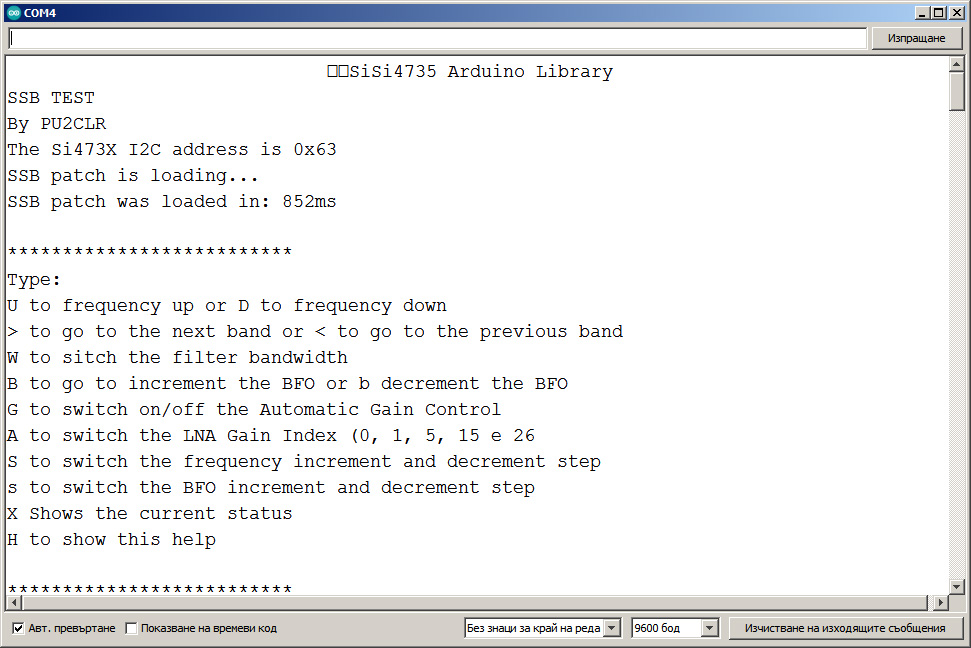

С examples\SI47XX_01_SERIAL_MONITOR\SI4735_03_POC_SSB\SI4735_03_POC_SSB.ino
С нормална КВ антена: На 14.200 MHz SSB има контест. На 7.100 MHz колеги си спореха.
BFO разстройка: -225 Hz (вероятно зависи от точността на настройка на кварцовия ми резонатор).
ssb_cw.jpg [ 214.39 KiB | Прегледано 17017 пъти ]
