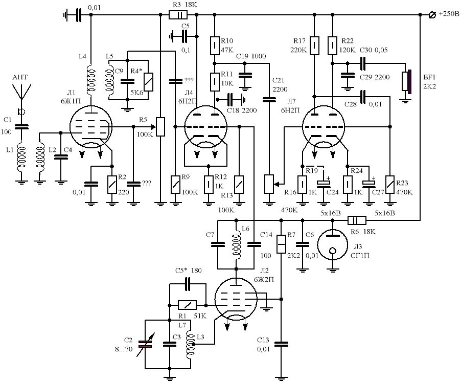

Разполагам със следните лампи:
6ф5п 6ж38п 6н13п 6ж5п 6ж1п 6н1п 6х2п 6ф1п 6н23п EF89 EABC80 6И1П
6п14п ECC85
Търся схема на радиолюбителски приемник(трансивер) за КВ диапазон (20-80 м).Уловката е да бъде само с някой от тези лампи както и проверена схема.Няма нужда от коментари...тука има и тука и тука...не си ли я правил,линковете са излишни.

В руското "Радио" не помня коя година беше, но помня 10 и 11 бр. имаше горе-долу такава конструкция с 6И1П за вход и хетеродин, 6н1П или 6Н3П за кварцов генератор, 6Ф1П за някякъв МЧ усилвател или за НЧ и накрая ГУ50 за изход. Може би най-рано след седмица ще имам възможност да прегледам коя година беше тази конструкция. Ако ти е интересна може до тогава и да откриеш посочените броеве на списанието. Лично на мен конструкцията ми харесва като за машина без много претенции, защото е със самоделен кварцов филтър.

Хайде действай,това работи и е като за начинаещи.Лесно се прави на трансивер за CW.обаче за това после :D

lz2xl написа:
:D въпроса не е в лесното сглобяне,просто ми попадна един Огонек и се чудя дали да си го оправя (не съм барал лампа от поне 15 години) или от любов към изкуството да си сглобя некое кв радио.
