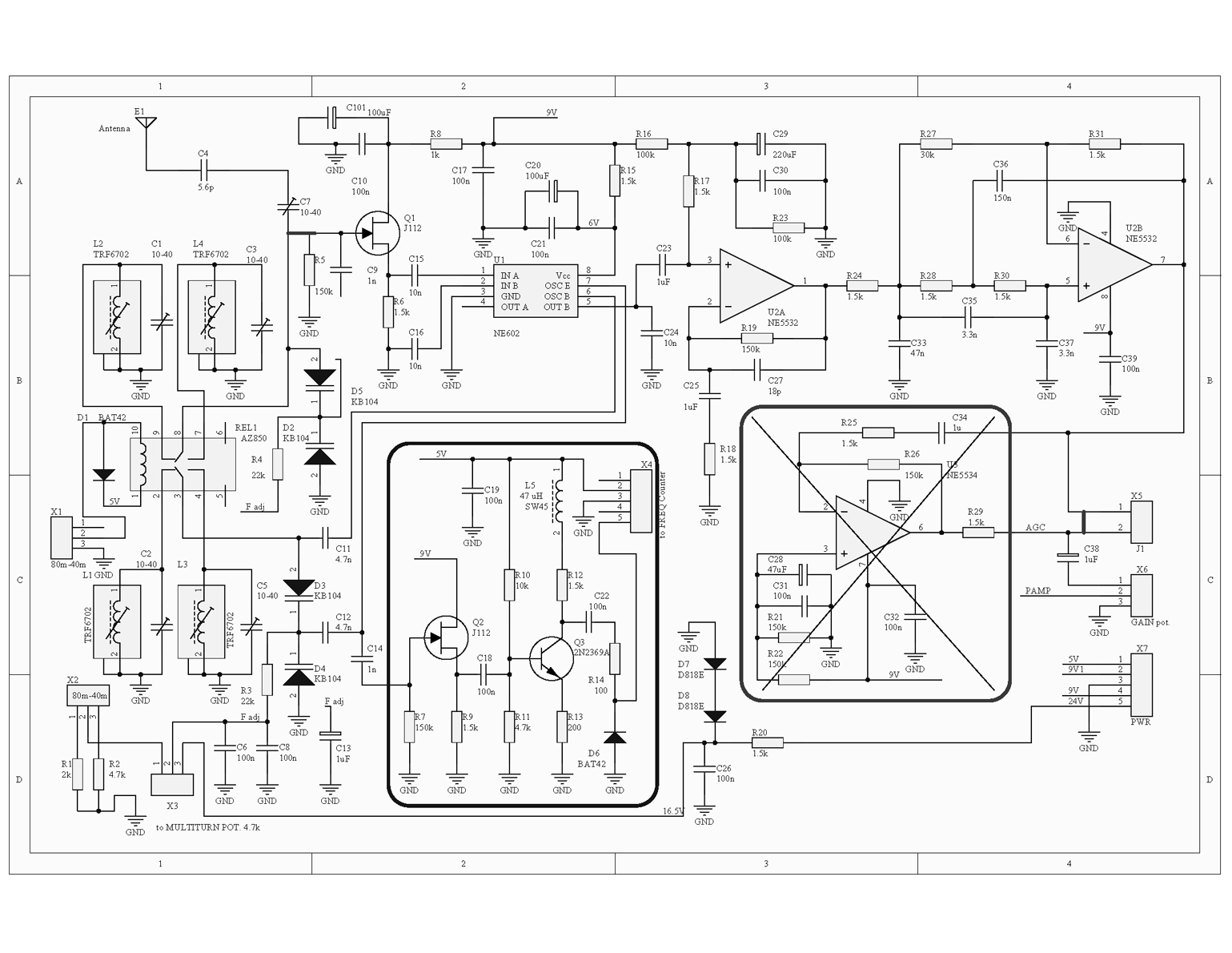

Схемата е това:
Коментар на файл: -
schema.png [ 127.08 KiB | Прегледано 37921 пъти ]
JFET-тите са за съгласуване на входа на NE602 към входния кръг и на буфера за честотомера.
След NE602 следва усилване по 100 с 1/2 NE5532 и активен филтър с другия ОУ, усилване х1 иначе не се получаваше.
Зачертнатия трети усилвател не е запояван, директно от изхода на филтъра към 10 к потенциометър,
след него LM386, усилване х20. Настройката с 10 оборотен пот. 4.7 к - такъв имах.

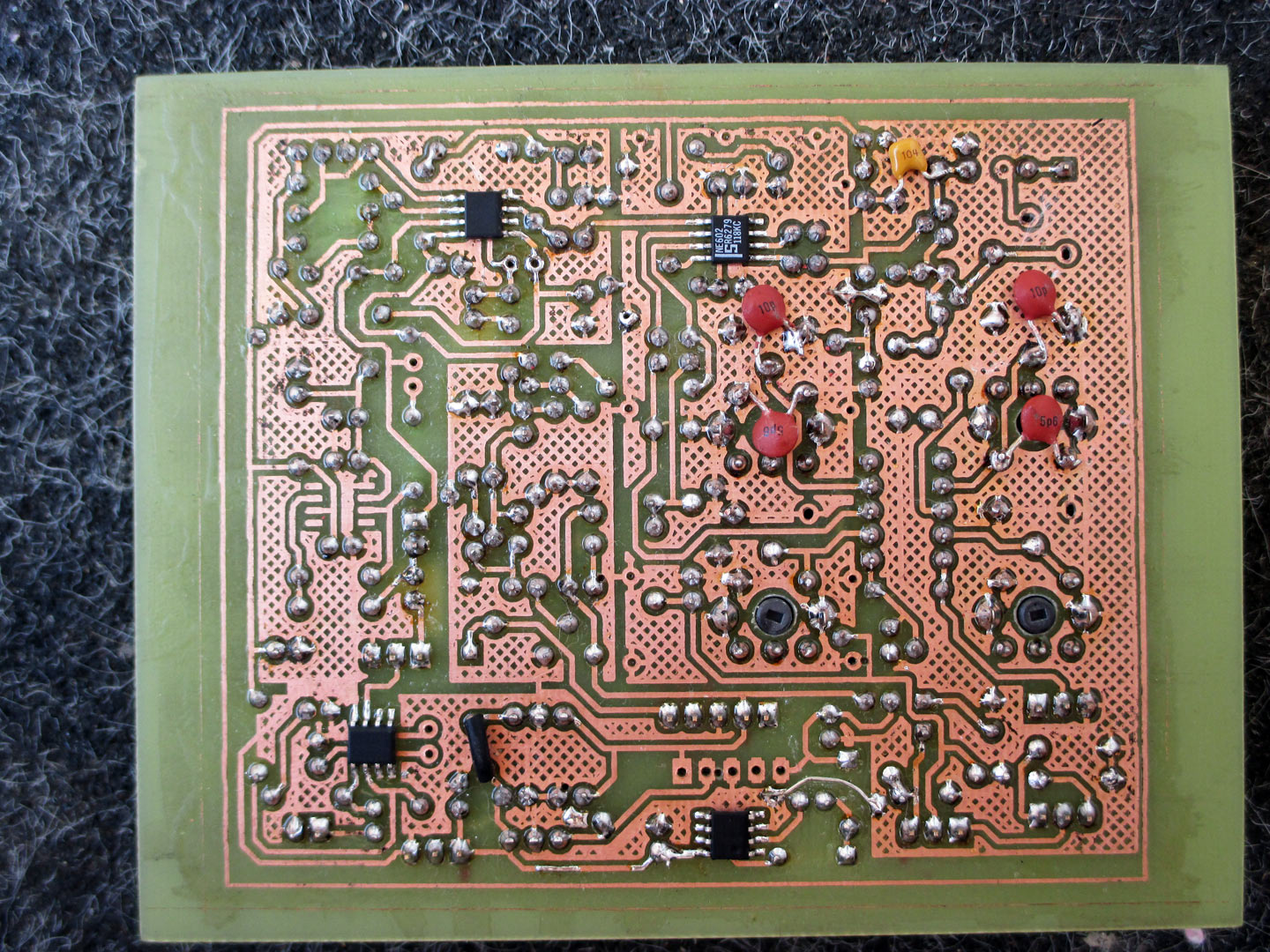

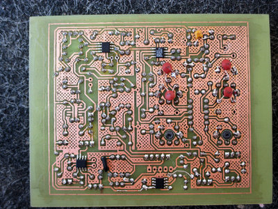

Реализацията на едностранна платка, метода с тонера.
TOP-pcb.jpg [ 481.33 KiB | Прегледано 37921 пъти ]
Solder-pcb.jpg [ 469.26 KiB | Прегледано 37921 пъти ]

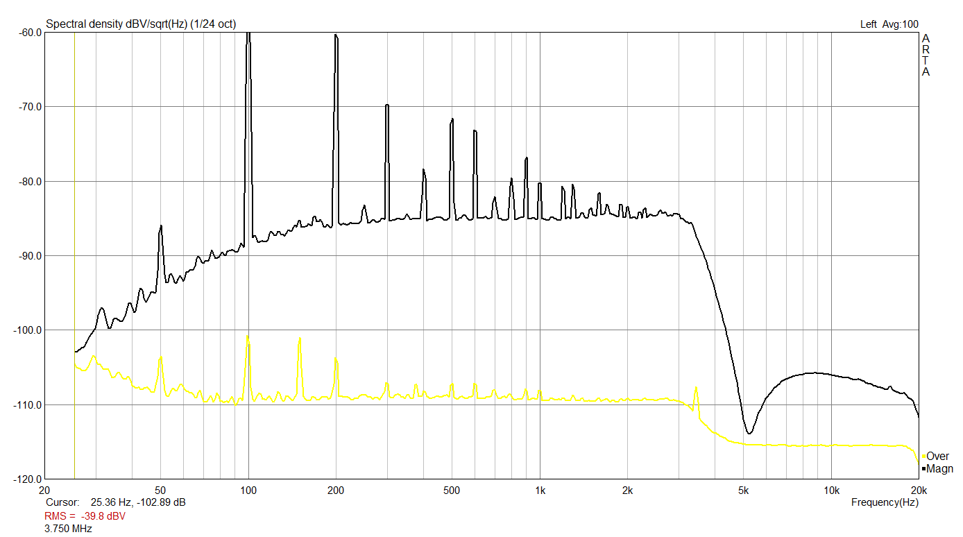

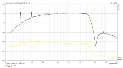

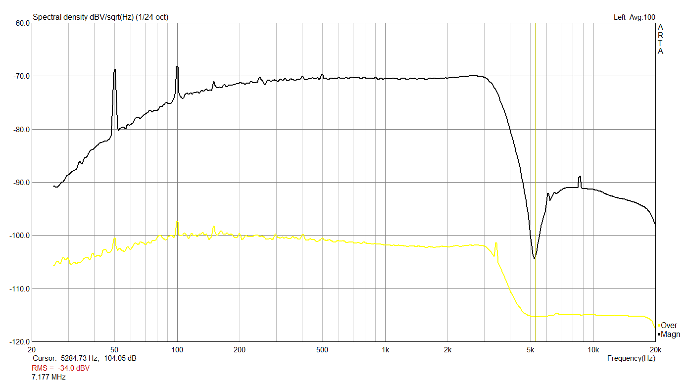

Погледнах спектрално изхода със звуковата карта на компа и програмката ARTA (хърватска, за звукови измервания).
Това се получи.
80m.png [ 66.83 KiB | Прегледано 37919 пъти ]
40m.png [ 26.8 KiB | Прегледано 37919 пъти ]
жълтата крива е без антена, гола платка на масата.
черната крива е ефирен шум с 3 метра жица за антена през деня.
За проби съм използвал 3-4 метра жица опъната на терасата, 2ри етаж, в град. През деня само шум... Много шум.
Вечер на 80 страшни смущения. Дали не е светодиодното улично осветление не знам.... На 40 по малко брум, но се появяват
много носещи явно (виене).
Единственото което съм чул разбираемо досега, снощи към 1:00 - 2:00 LZ7HQ на 3.700. С доста шум.
Въпросът нататък е дали ще се подобрят нещата от към брум, шум, смущения....

80-м е нощен диапазон. Очаквай любителски станции в тъмната част на денонощието. През светлата част: ефирен шум и (евентуално) местни кореспонденти.
Ако имаш честотомер за точна настройка, вечер пробвай да подстроиш входния кръг по силни ефирни станции:
1. "Квачката" на 3,756 MHz (руска служебна станция). Включва се във вечерните часове. "Квака" 64 пъти в минута и се чува на няколко килохерца встрани.
2. Българска "кръгла маса" (3,764 MHz и 3,785 MHz) с много активни наши колеги, работещи всяка вечер в ефира. Сигналите им са много силни.
3. При липса на измервателен генератор за входа за настройка може да сглобиш подобен на 3,579 MHz, кварцовете за тази честота са широко разпространени. При желание може да накъсаш сигнала през 0,5-1 сек. като радио-фар и да го разположиш в най-далечната стая, с късо парче проводник за предавателна антена.
Усилването на приемника ти от антената до високоговорителя за нискочестотните обхвати предполагам е достатъчно. Всъщност с толкова къса антена съм приемал или аварийно, или експериментално, дори в съвсем неблагоприятни условия радиоприемане: с палките на уреда, с феритна антена, подстроена за 3,5 MHz. Така е възможно е да се приемат опр. брой станции. Ествествено - външна, високо разположена, обхватна антена е добрия вариант, ако имаш възможност за това.

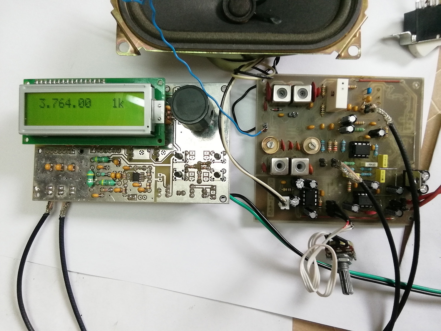

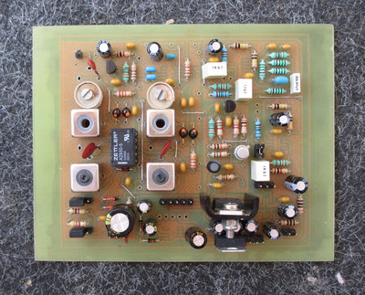

Приемникът изглежда така:
rx-top.jpg [ 471.6 KiB | Прегледано 29990 пъти ]
rx-bottom.jpg [ 563.29 KiB | Прегледано 29990 пъти ]
Платката на синтезатора е правена да става за Si5351 модул, или AD9833 модул.

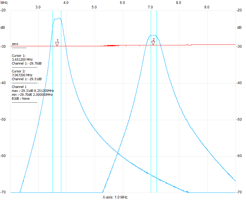

Филтрите са двукръгови, с капацитивна връзка, капацитивни делители към входа и изхода.
Настроени са на платката, без да е свързан входа на 602. (резисторно съгласуване 1.5 к последователно на входа на NWT, "нулата" е резистора директно към изхода.) Мисля че характеристиката е ОК, така изглежда:
zero.png [ 22.55 KiB | Прегледано 29990 пъти ]
Трябва да направя кабел за запис към саундкартата, с телефона става кофти.
В момента като че ли са по малко шумовете, особено на 40-ката.
Редакция: 18:56. Току що се появи страшен източник на шум... Подозирах светодиодното осветление в града, но не е то, светло е още навън.

Добре изглеждат и приемничето, и филтрите.

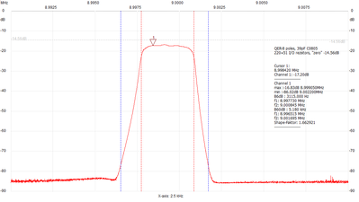

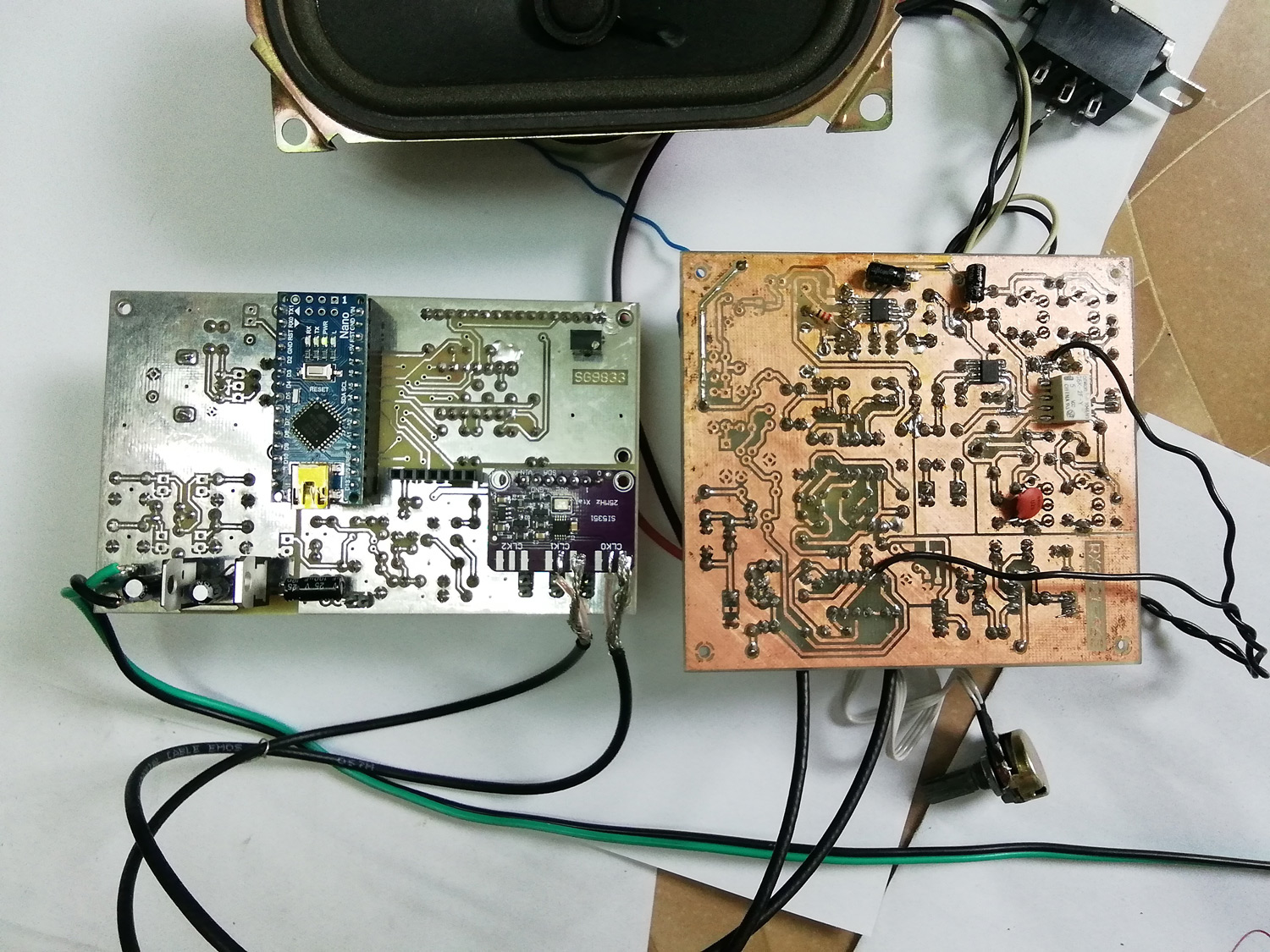

Колеги... Не се сдържах и "сделах" и аз един филтър.
QER.jpg [ 163.9 KiB | Прегледано 29948 пъти ]
9M-QER-final.png [ 30.46 KiB | Прегледано 29948 пъти ]
"Изколхозих" порядъчно платката, но няма връзка с ония простотии с ПКФ-а !!!
Всичко което е ~S5 на WEB SDR-a na LZ7AA го чувам разбираемо, усилването мога да го вдигна на макс при търпими шумове !!!
Е, разбира се такъв приемник е "поредния велосипед", но за мен е супер, почти всичко съм проектирал сам.
редакция: добавям моделите на входните филтри и съгласуването на кварцовия в RFSim99.
Може да са полезни за някого.
RF-sim-files.zip [3.99 KiB]
1139 пъти

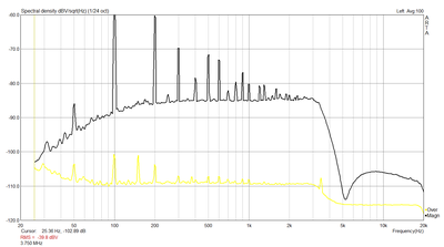

Свалих спектри на ефирния шум през деня, когато го няма силния локален източник на шум.
Мисля че съгласуването на кварцовия филтър с NE602 се е получило. (червената крива.)
На платката има и MAX7426 в DIP корпус непосредствено преди потенциометъра на LM386 на цокъл, с мостче мога да закъсявам входа и изхода му като е изваден от цокъла. Черната крива е с включен MAX7426.
NOISE.png [ 38.01 KiB | Прегледано 29891 пъти ]
Мойто мнение е че радиото не е виновно и горе долу си работи.
Ще го сложа в кутийка и ще му търся по тихо място.
