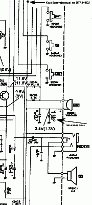

Между другото има още напредък в решаването на проблема.
Премерих напреженията, които са дадени по схема в веригата и веднага установих разлики в DTA144EU
(виж прикачените снимки), който е във веригата за управление. Оказа се обаче здрав.
След това предположих, че може да е един зенер диод, но нямаше откриване по самата платка. Всички останали елементи от веригата открих, но него не. Най-накрая се оказа скрит под два електролитни кондензатора и след замерване се оказа, че наистина в него е проблема, шунтира веригата към маса (само 20 ома и в двете посоки).
Означението му е DT25.1A, но не открих спецификация за него в интернет.
Предполагам ще мога да го заместя с друг
В понеделник ще докладвам какво е станало.
Поздрави и 73

МнениеПубликувано на: 15 Мар 2010, 17:40
Регистриран на: 12 Мар 2010, 01:38
Мнения: 8
Проблема с PTT бутона е отстранен.
Токито работи.
:D :D :D
Благодаря на колегите взели участие по темата.
73

МнениеПубликувано на: 15 Мар 2010, 21:14
Мнения: 8
Бях писал, че съм открил ценер диод(на втората схема прикачена в поста по-горе), които шунтираше веригата. Днес закупих един за напрежение на стабилизация 3.3 волта и всичко си дойде на мястото.
Добре че в един руски сайт открих принципната схема на Yaesu-то, иначе не знам как щях да се справя.
