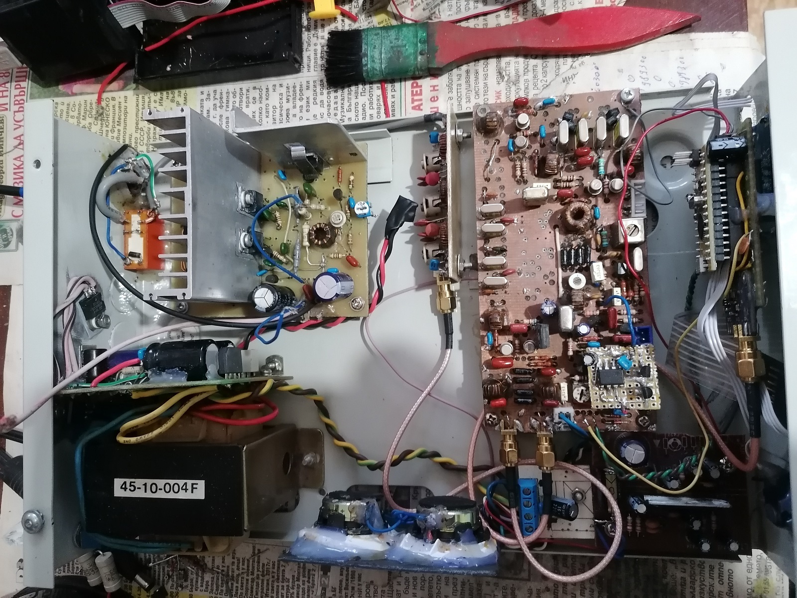

Аллоха,отдавна не съм влизал тука :)
Нещо вече работещо на 40 метра. Сглобено с каквото имах подръка :D
Кварцови филтри на 8,9375 mhz.
NE5534 на място на LM386.
На приемане 2т316д, на предаване 2т326б(нетествано,още без крайно стъпало)
VFO 5 Mhz,при 16Mhz работи но с доста влошени параметри.
9в захранване на приемане.

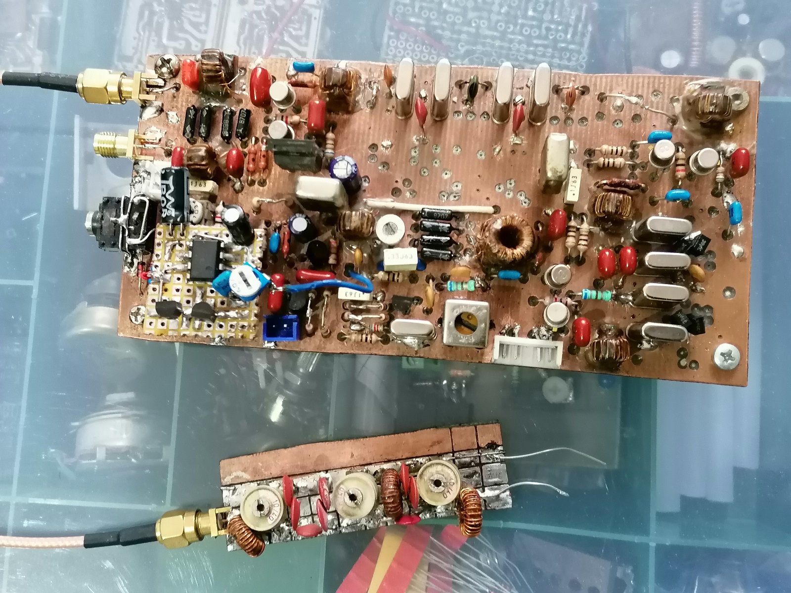

Проекта в напреднала фаза.
Синтезатор на базата si5351 с преправен софтуер за управление. Междината се изменя от 5,329858-5,396558 на индикатора се изписва 7000-7200.
Крайно стъпало първоначално с три irf530 при 12v и изходна мощност без изкривяване 18W на 7 мегахерца.
В момента са сменени с irf510 и захранване на 24в.

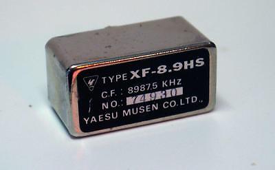

Пробвах готов кварцов филтър от YAESY, на слух моя филтър работи по-добре.
На приемане звука от Клопика е по-чист отколкото на купешкия Kenwood. От към чувствителност отстъпва на същия Kenwood.
