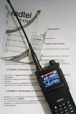

Преди години купих тази радиостанция RADTEL RT-470X, не защото ми трябваше, а защото беше в някаква промоция 40-50 % и струваше около 30-35 лева. После се оказа, че е невероятно трудна за настройка, но сега разбирам, че причината за това е била, че ме мързеше да прочета инструкцията и карах по интуиция :D

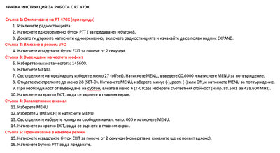

Преди няколко дни я намерих захвърлена в един шкаф, опакова добре и чисто нова, след което реших да попитам AI, как да я настроя за съответните честоти, вкл. и AirBand.
Е, не минаха и няколко секунди и получих съвсем ясни инструкции, които можете да видите на една от снимките, като съм направил съвсем леки корекции.
В общи линии, безброй възможности за настройка на всеки канал, които се правят съвсем елементарно.
