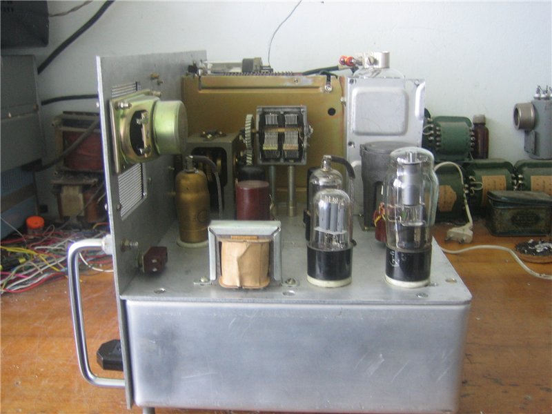

4L1G_retro_01.jpg [ 98.37 KiB | Прегледано 27826 пъти ]

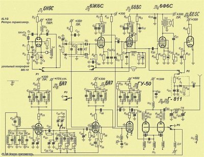

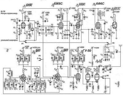

Вот последнная версия...
4L1G_retro.jpg [ 91.18 KiB | Прегледано 27826 пъти ]

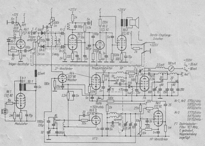

LZ2WSG написа:
Да, это как "Трансивер начинающего кротковолновика" UR3RR, v. "Радио", 10/1973.
нет это я делаю на базе SM5EY 1962г.
FA-66-sch.gif [ 210.38 KiB | Прегледано 27826 пъти ]

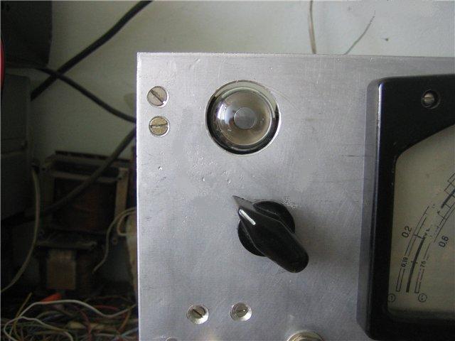

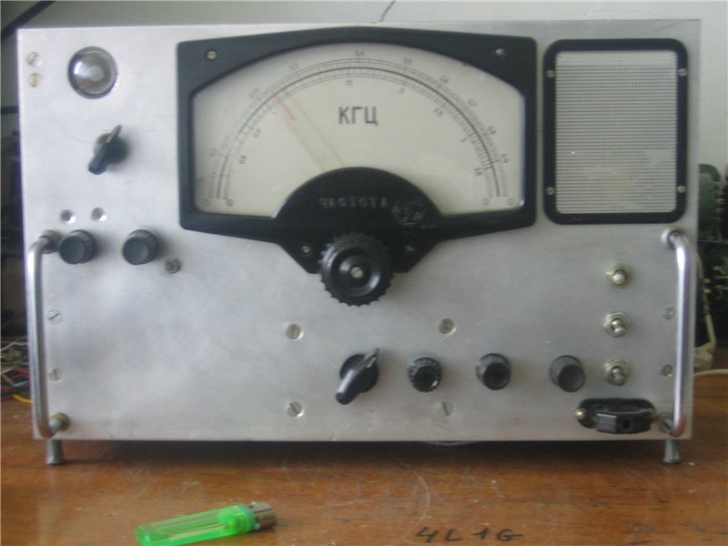

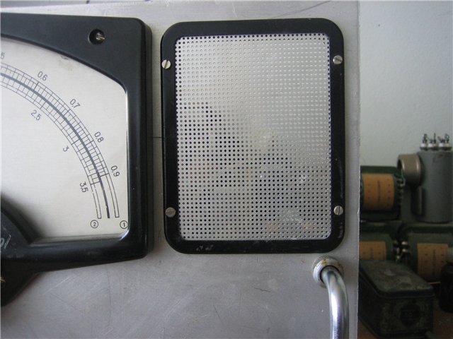

вот мая последняя версия.
b1f81ed02977.jpg [ 60.66 KiB | Прегледано 30937 пъти ]

МнениеПубликувано на: 16 Юни 2010, 11:24
Красота! Ех, лампи, лампи ... :wink:
МнениеПубликувано на: 16 Юни 2010, 21:00
Регистриран на: 20 Авг 2008, 08:21
Мнения: 61
Местоположение: TBILISI
LZ2WSG написа:
да самому нравится...

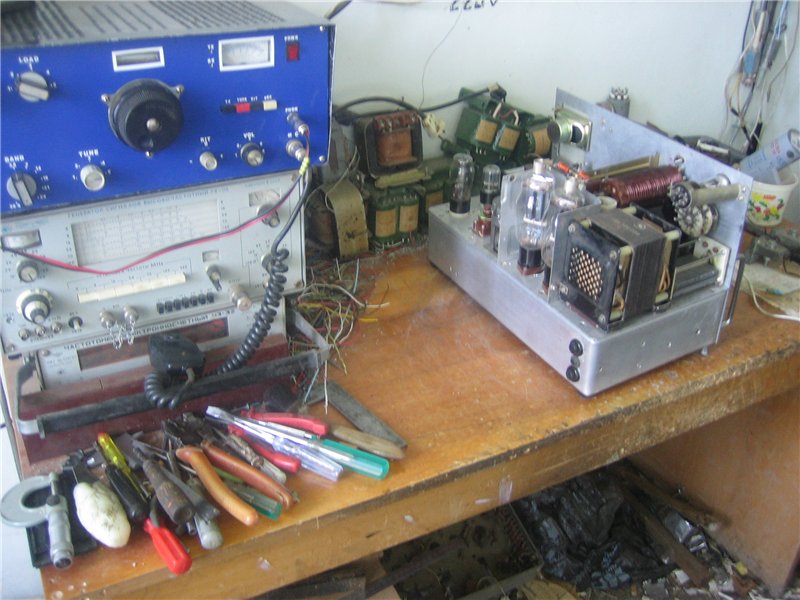

53e2a2d872da.jpg [ 54.24 KiB | Прегледано 30926 пъти ]
acd78a43acc0.jpg [ 64.73 KiB | Прегледано 30923 пъти ]
b071b9a8f971.jpg [ 52.56 KiB | Прегледано 30915 пъти ]
ec0ecfa76843.jpg [ 49.37 KiB | Прегледано 30915 пъти ]

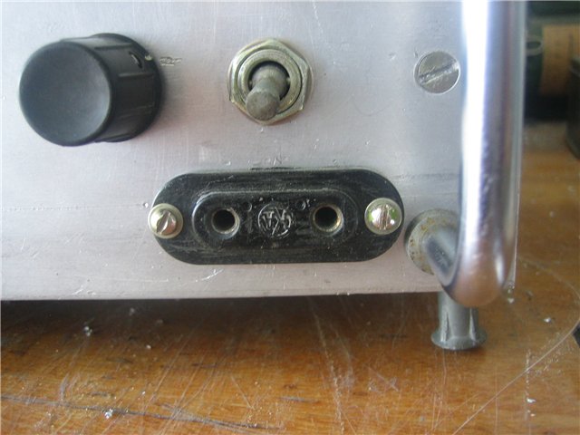

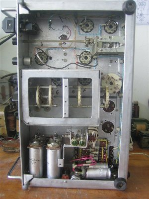

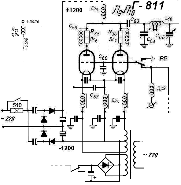

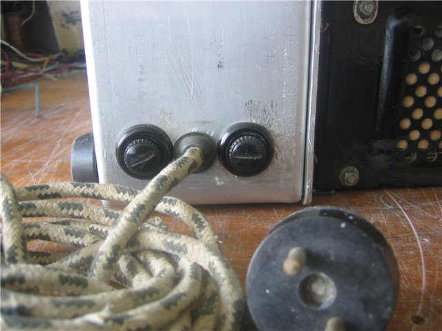

слесарную закончил почти....стараюсь сделать по старому и старыми материалами.
39b9d4ef053c.jpg [ 42.27 KiB | Прегледано 30898 пъти ]
0259f38a9bc0.jpg [ 56.72 KiB | Прегледано 30894 пъти ]
336b618e2cec.jpg [ 55.62 KiB | Прегледано 30892 пъти ]

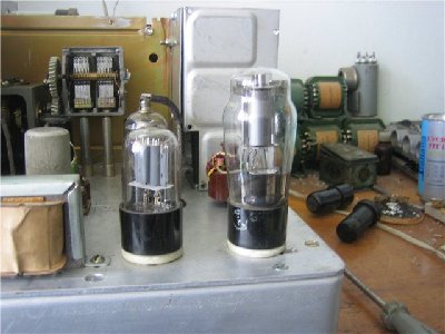

все лампы трансивера...
27829e14b8dd.jpg [ 70.73 KiB | Прегледано 30909 пъти ]

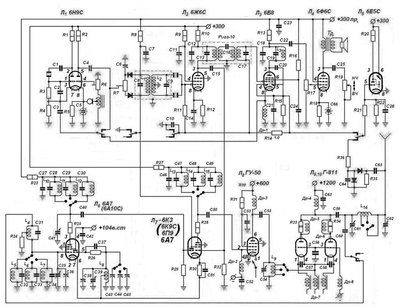

последняя версия с системой АРУ.
748cfe2bb75b.jpg [ 201.18 KiB | Прегледано 27826 пъти ]

Все поправки АРУ и УМ. Механизм регулировки АРУ ПЧ от приемника Рига-10.
ea6194ece705.jpg [ 62.26 KiB | Прегледано 30901 пъти ]

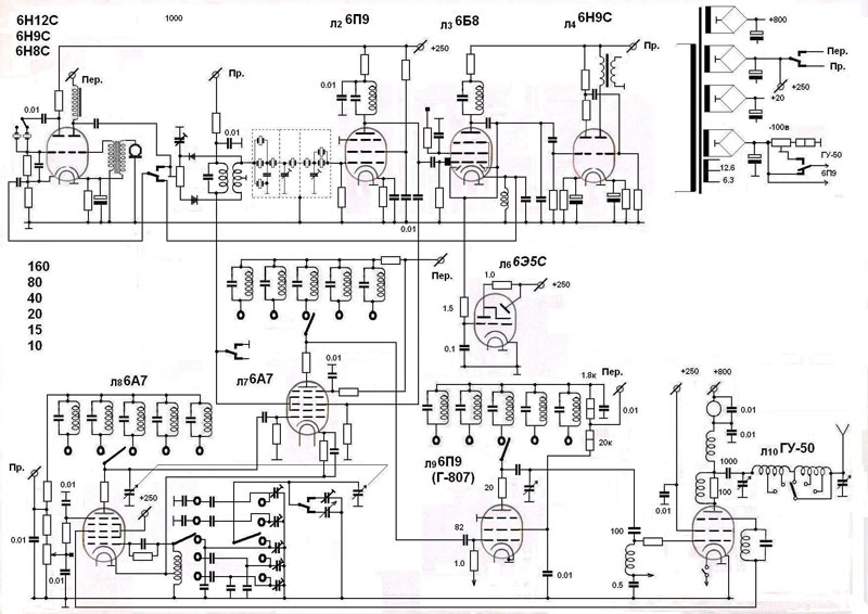

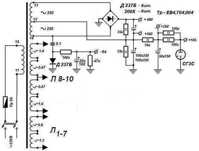

кое что поменял...
b2143bde3221.jpg [ 83.75 KiB | Прегледано 27826 пъти ]
