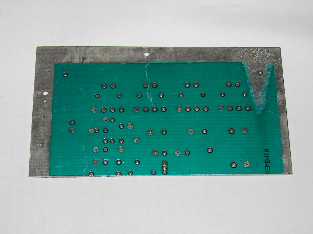

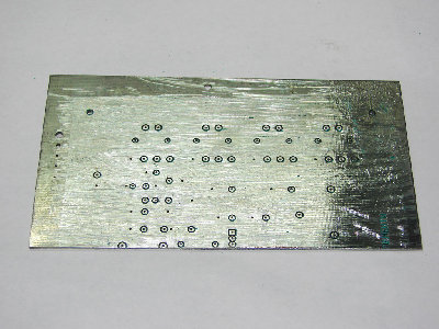

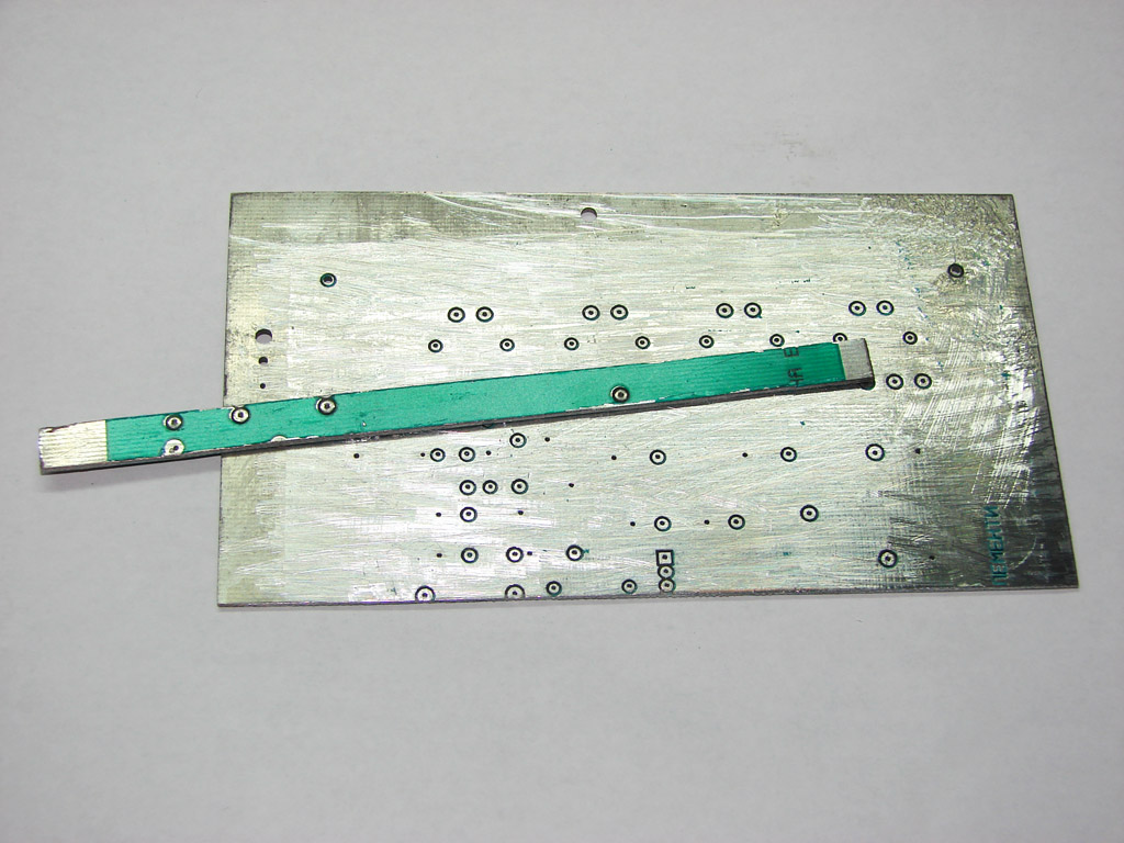

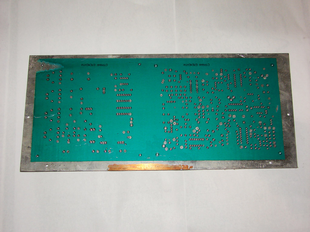

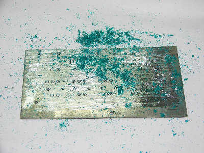

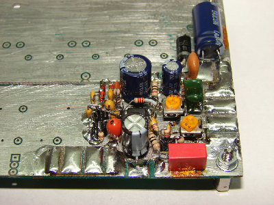

За днес изготвих макетна платка за любимия ми метод "умряла буболечка" от част от печатна платка на несглобена конструкция от бившия завод "ОРГТЕХНИКА-Силистра", която се валя в мазата от поне 20г.
Като ще е боклучаво всичко .... :lol:

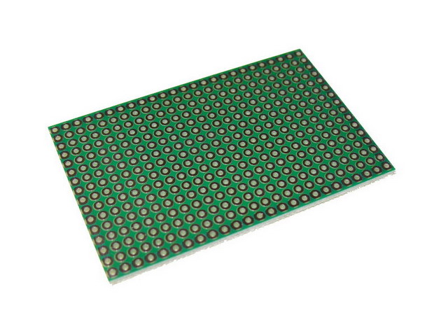

А, да - такава платка решава въпроса тотално - струва от 4 до 7 лева по магазините с достатъчни размари за цялата схема!

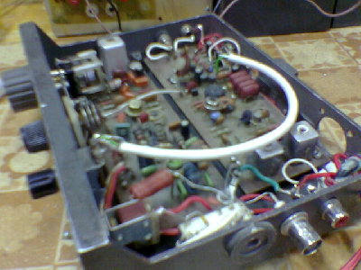

По въпроса с показаните експериментални платки: от едно време имам особено нежелание за експерименти на такива платки. Имам няколко, вероятно ще ги подаря :)
Изключително трудно ми е след време подмяната на елементи при дефектиране или настройка, а липсата на голяма площ на земята при общо усилване антена-високоговорител от 100-120 дб прави конструкцията неустойчива.
В противоположната страна - монтаж с използване на фолирана платка за основа - всичко "тръгва" без неустойчиви режими, дори на UHF и без допълнителни екрани. Е, доста е грозничко ... ама в кутията кой го гледа :lol:
Това се случва при мен - при други вероятно е по друг начин :)
Дори нискочестотните усилватели вече сглобявам на двустранни платки, като горната страна оставям маса. Ако устройството не работи в радио-съоръжение, то след време може би ще работи при високи полета, GSM мрежи, WI-Fi-та и други такива радости в ефира :)

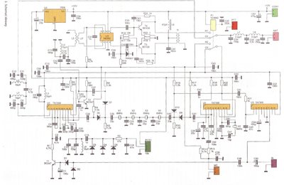

Има една чудесна схема на трансивер, Jedrek
Jedrek.jpg [ 328.79 KiB | Прегледано 35937 пъти ]

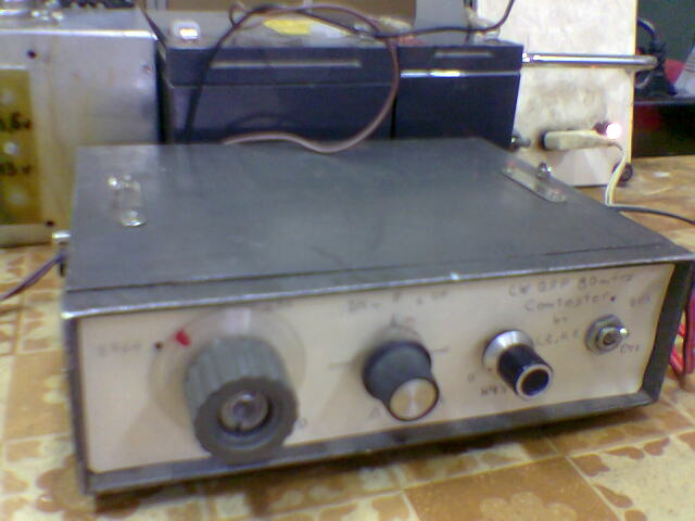

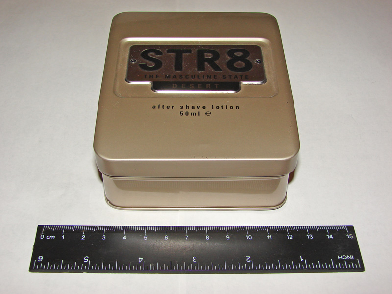

LZ1KZ: Имам същото устройство, от което е твоята кутия, да взема да го разваля заради кутийката ли? :wink:
(Генераторен комплект ГК-21: http://www.kn34pc.com/sch/sch_device/ge ... gk_21.html)

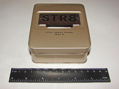

При това, че намерих интересна метална кутийка (от афтършейв (как звучи на български тази чуждица ама ...) STR8), подходяща за моето QRP (разбирай може би мини QRPP), името на стартовата конструкция ще е STR8-2012 :lol:
Много вероятно е изходната мощност да е 1 до 5 вата, в зависимост от нагряването на кутийката. За старт е добре :) За после: има и други кутии, отдавна чакащи своята конструкция :wink:

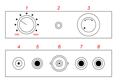

Нахвърлях врътките и буксите на лицевите панели набързо.
1. Усилване/намаляне НЧ
2. Двуцветен светодиод за Приемане/Предаване
3. Настройка
4. Захранване
5. Състояние Rx/Tx (евентуално за управление на външен усилвател на мощност)
6. Изход външен високоговорител/слушалки
7. Стерео 3,5 мм жак: микрофон и PTT
Не съм любител на телеграфа, но ключът може да се комбинира с #5 на 3,5 мм стерео жак.

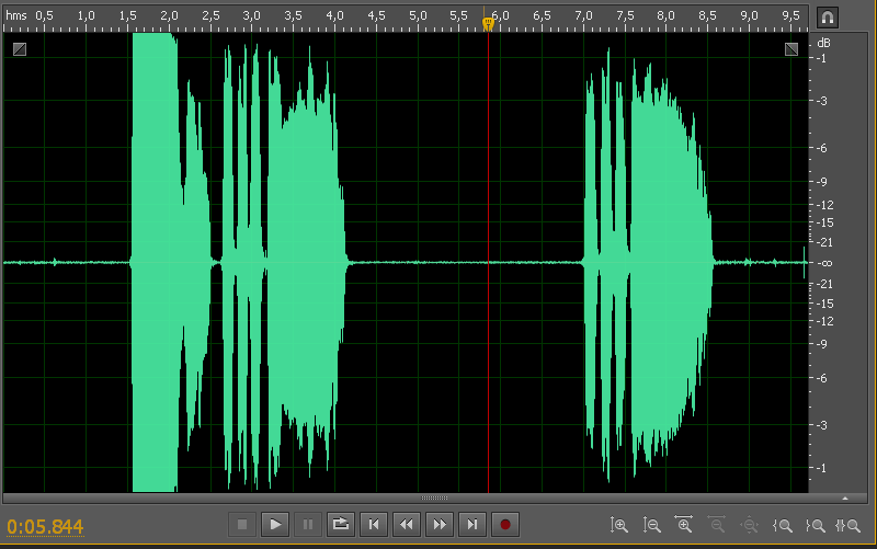

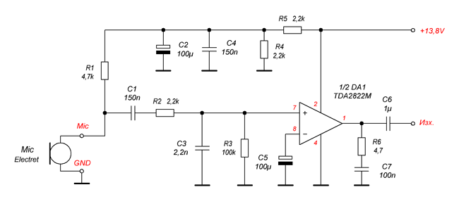

Успешен експеримент с останалия неизпозлван усилвателен канал от ИС TDA2822M като микрофонен предусилвател +40db за електретен микрофон.
Изходно ниво: при подсвиркване с уста съвсем до електретния микрофон изходният неизкривен сигнал е малко повече от 4V връх до връх, което е повече от достатъчно дори при изпозлване на диоден ограничител в изхода, за вход на какъв да е балансен смесител :wink:
Шумове: ниски, като изключително съм изненадан от резултата.
За инфо прилагам резултата от записа със свиркане с уста. При експеримента стаята не беше от най-безшумните...
С Adobe Audition нивата с некалибриран вход на звуковата карта са -2 дб при макс. неизквивен сигнал на входа и -57 дб при липса на сигнал.
Започвам да харесвам този интегрален НЧ усилвател :)

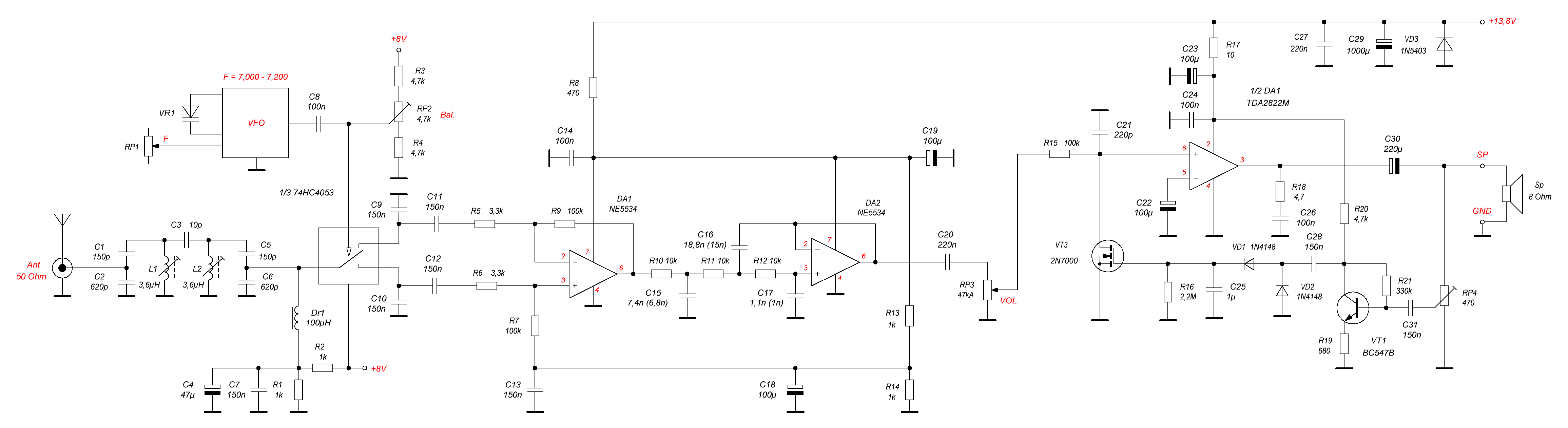

На експериментална платка слушам приемник с пряко преобразуване на 7MHz :wink:
Имайки предвид простотата на конструкцията, качеството на изходния сигнал е повече от очакваното.
При прецизен баланс на смесителя дори без входни филтри липсват каквито и да е паразитни смесвания, амплитудни станции и др. в натоварения вечерен ефир с антена IV на 12м над земята (80м и 20м, захранена с един коаксиален кабел).
Приемничето може да се изпълни като отделна конструкция. Стойностите на повечето елементи са примерни и търпят отличия.
Звукът е определено друг, много по-чист, напр. от други мои опитни ППП (напр. с ИС NE602 като смесител, при не в полза за последната) :)
