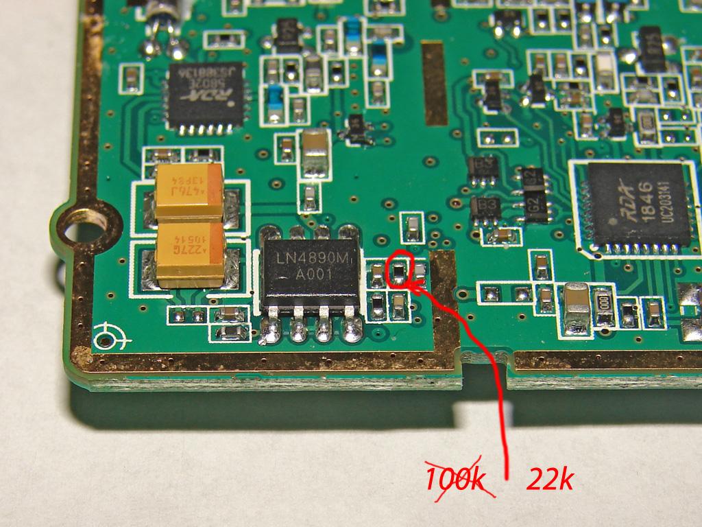

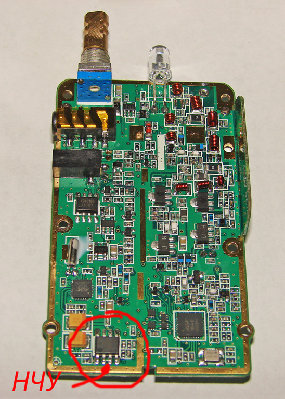

Зачетох се в интернет и се оказа, че не само аз изпадам в такава ситуации. Намалянето на усилването по ниска честота е мод номер едно.
Радиото изключително лесно се разглобява, никакви специални умения или инструменти не са необходими.
Та по кратката инструкция трябваше да се подмени един резистор в НЧУ от 100k на 22k. Да, но монтажът е изключително миниатюризиран и аз определено не дружа с такъв вид замени/ремонти.
Та реших да припоя по-големичко съпротивление 27k направо на изводите на ИС, в паралел с налчиното съпротивление 100k, без премахване, без почистване, без търсене на дребни елементи а не на последно място - възможна 100% възстановка при желание.
Споделям снимки, които се надявам да са полезни.
