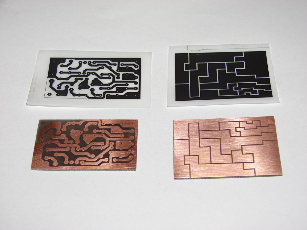

Предлагам графични оигинали на печатни платки на две QRPP CW приемо-предавателчета за самостоятелна изработка.

МнениеПубликувано на: 05 Авг 2010, 02:26
След пробиване и калайдисване на печатните платки остава най-приятното занимание: запояване на елементите и настройка на устройството :wink:

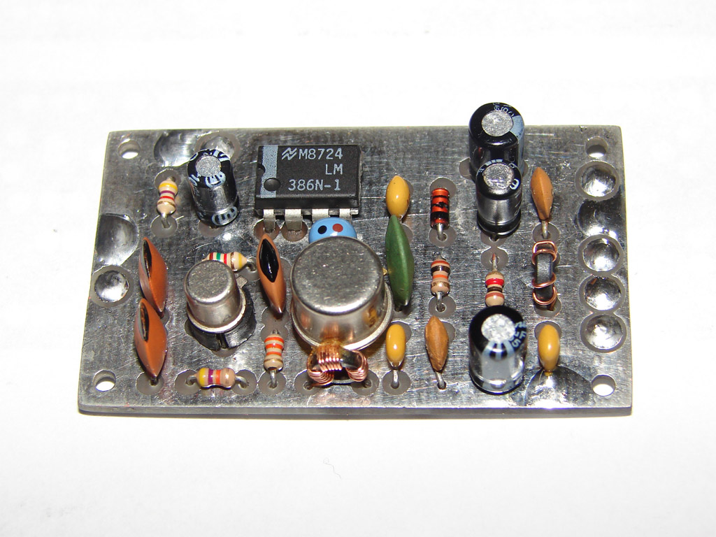

МнениеПубликувано на: 06 Авг 2010, 17:12
С голямо търпение и упорство днес се занимавах близо 4 часа с CW микротрансивер "Pixie-2".
Рeзултати от настройката на "Pixie-2":
Предавател: с транзистори 2N2222A и 2N2219A изходната мощност беше повече от 0,5W/50 ома, което е напълно достатъчно за тази конструкция. Чиста синусоида след изходния филтър, почти добра манипулация. След 30 сек. непрекъснато натискане на ключа транзисторът 2N2219A затопля и се нуждае от малък радиатор.
Приемник: Работеше неудовлетворително. След добавяне на кондензатор 100nF в изхода към слушалките премахнах самовъзбуждането на LM386. Необходим е и филтриращ електролитен кондензатор с по-голяма стойност в захранването.

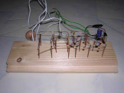

МнениеПубликувано на: 05 Мар 2012, 20:59
Удоволствието при самоделките цена няма нито в средства, нито в загубено време :)
Със следващата изработка на колегата SM0YSR пожелавам повече положителни емоции при изработката на Микро-80 / Pixie-2 :wink:
http://people.su.se/~robe/sections/radio/
wood-pixie2.jpg [ 36.63 KiB | Прегледано 24474 пъти ]

МнениеПубликувано на: 17 Дек 2012, 09:18
Регистриран на: 15 Дек 2012, 09:51
Мнения: 54
Тази платка е проста и се прави на ръка. Аз така като гледам има и вариант без ецване, а със ножовка или пиличка да се направят правоъгълни площадки. Пък ако искаш дървения вариант вземаш една мека дъсчица или шперплат и набучваш кабарчета отгоре. Върху тях запояваш. :)
