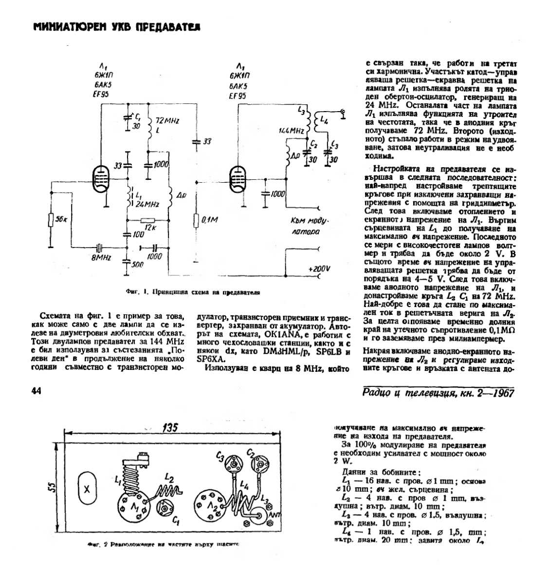

Интересувам се от схема на DC трансийвър за 50/144 MHz с минимален брой елементи, само на CW. В минали години съм мяркал такива, но сега не мога да открия нищо в Гугъла. В "РТЕ" 2/67г. има едно симпатично телеграфно предавателче с 2бр. 6Ж1П, на 144, с умножение от кварц 8MHz, интересно е като основа на разработка, още повече сега кварцове 12/24/36/48 MHz могат да се намерят, а това спестява доста главоболия по умножителите.
Нямам претенции за лампов-транзисторен или смесен състав на елементи, важното е максимално опростено за телеграфния банд в някой от тези два или, защо не, и в двата обхвата?

За архива допълвам с цитираното предавателче от сп "РТЕ",1967-02, стр. 44
