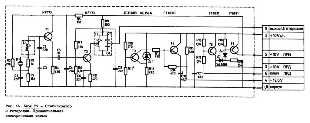

Често срещана повреда е прекъсване на съединителните проводници между блоковете.
За да се чува звук във високоговорителя при предаване, възможно е приемникът да работи и в режим на предаване?
Също честа е повредата в стабилизатора на +10V с Т3-Т4, както и в електронния комутатор приемане-предаване / с два средномощни транзистора Т5-Т6 на блок У9.

Иногда рвутся провода соединяюшие блоки.
Есть вероятность что приемник работает на передачю при приеме.
1:Иногда сгорает стабилизатор +10V на Т3-Т4,
2:В блоке У9 проверте транзисторы Т5-Т6,они отвечают за прием-передачю.

Здравствуйте. Спасибо за помощь рацию починил.Оказался в обрыве диод 2 в блоке У-9.Тему закрываю. Еще раз всем спасибо.
