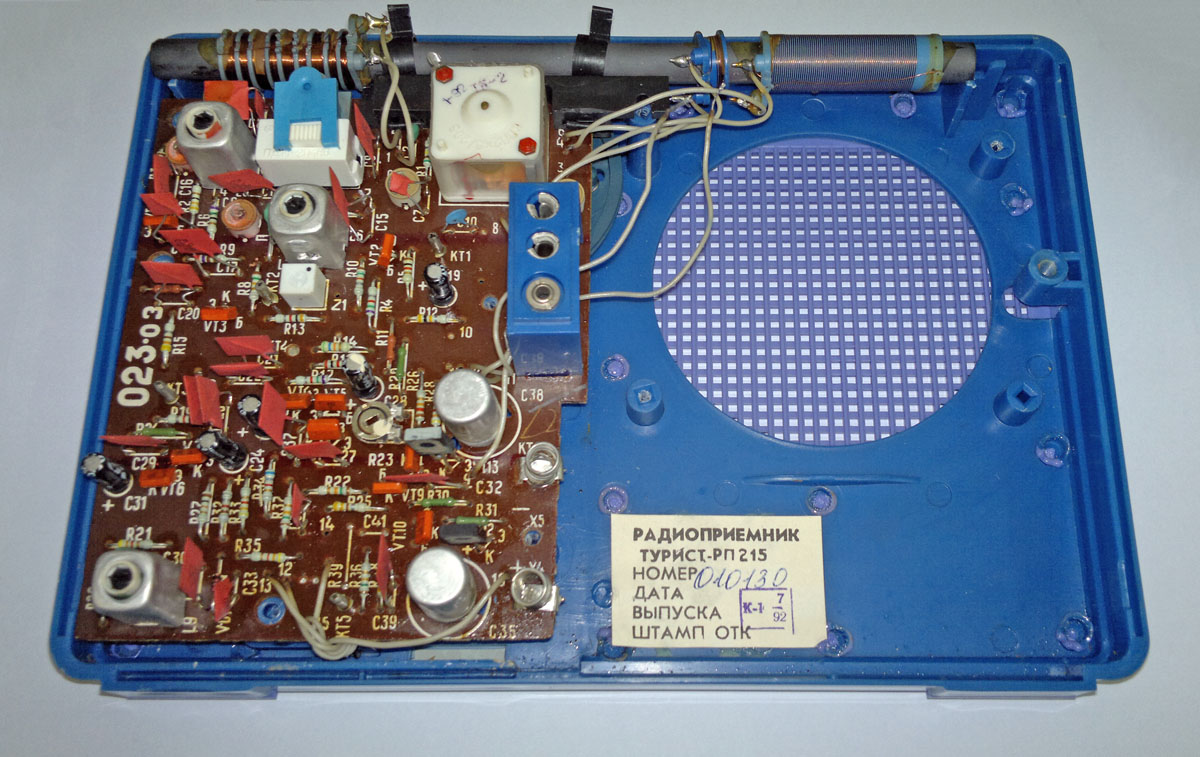

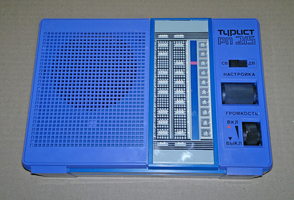

Карантина-задание за хобито от колега: добавяне/преработка на FM обхват в радиоприемник "Турист" РП-215. :smile
С желание: да бъде захранен "на ток".
Супер-запазен корпус, не е работил (или много малко е работил), с всички компоненти на местата си, но без високоговорител.
turist_rp215_1w.jpg [ 391.05 KiB | Прегледано 23065 пъти ]
turist_rp215_2w.jpg [ 254.81 KiB | Прегледано 23065 пъти ]
Занимание за самото занимание, приемници наоколо има колкото искаш. За никъде не бързаме, за когато стане, ако стане (и да не стане - все тая).

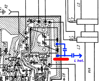

Гледайки съдържанието на платката на приемничето и връткайки причудливия подстройващ механизъм "с конец" на променливия кондензатор, си мисля, че въобще не искам да го прескачам, премахвам или изключвам.

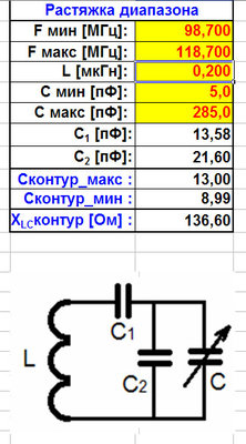

Хрумна ми идея да "резна" едната активна шина на променливия кондензатор и да се опитам да го "разпъна" за УКВ (за към хетеродина). Поне по сметки - става :biggrin .
cap_mod.jpg [ 269.8 KiB | Прегледано 23061 пъти ]
cap.jpg [ 96.97 KiB | Прегледано 23061 пъти ]

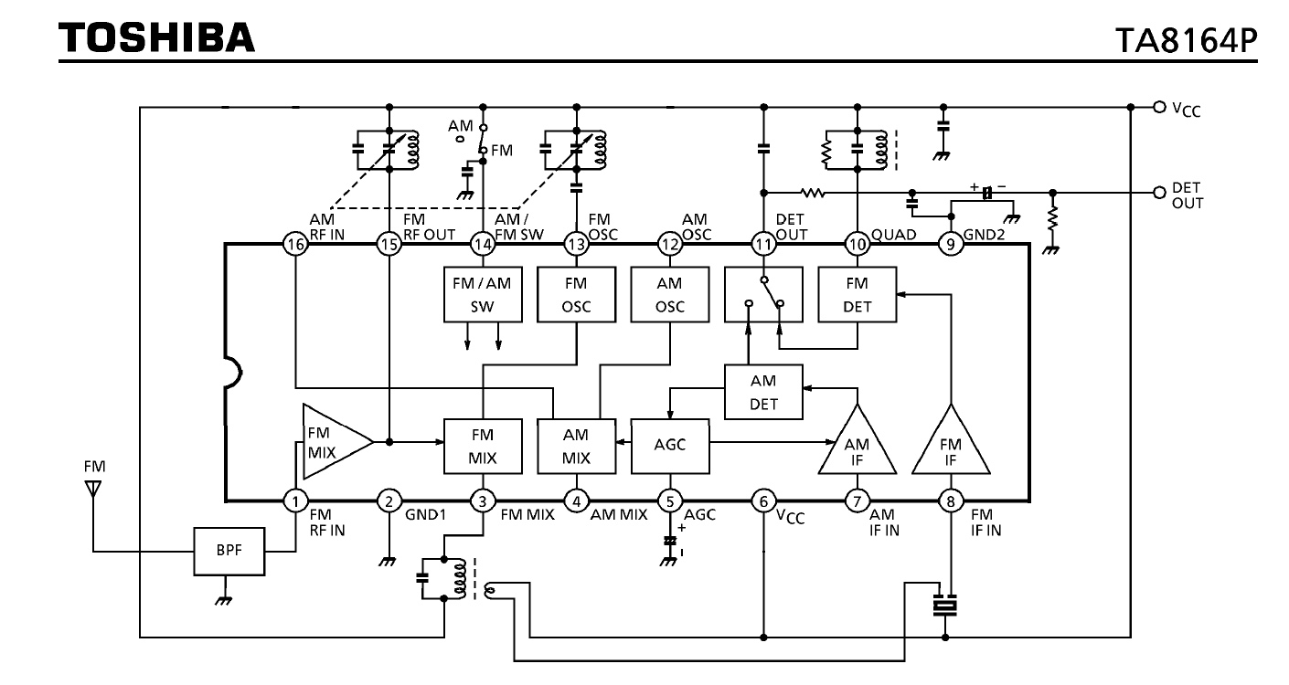

МнениеПубликувано на: 10 Май 2020, 21:18

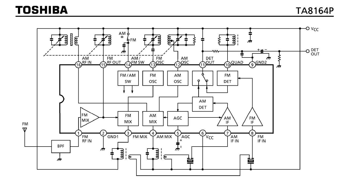

От схемата в документация и премахваме на приемането на AM се получава:
rx_ta8164_fm.jpg [ 139.48 KiB | Прегледано 23046 пъти ]
Мисли, изразени писмено: от AM-компоненти (бобини най-вече) - да се премахнат или да се заместят с "късо съединение"? :rolleyes. Ще пробвам първо без тях.

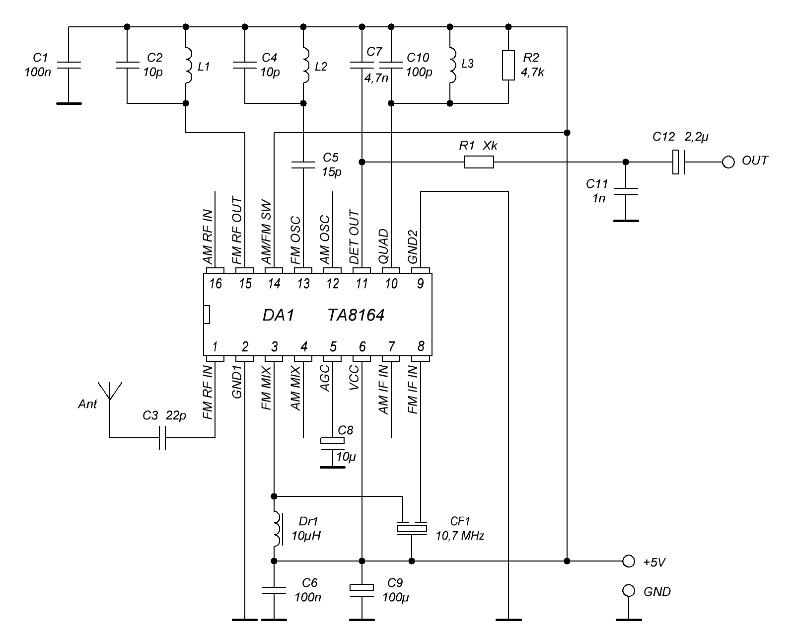

Стартов (нулев) тестов вариант на схемата: FM радиоприемник с ИС TA8164:
- без входен антенен филтър
- без подстройка на УВЧ
- без изходен МЧ-кръг към смесителя/съгласуващо звено към ПКФ 10,7 MHz
Както запланувах в началото: заради по-малък брой компоненти (и лесна настройка), независимо от недостатъците си.
ta8164_fm_0_ser.gif [ 39.64 KiB | Прегледано 23022 пъти ]

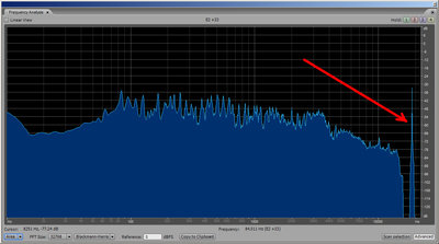

Схемата пя 30 мин по време на вечеря. Реших и да запиша фрагмент от ефира над гр. Силистра (90,3 MHz, р. "Шумен").
След като натиснах бутона за запис и настроих на силна станция, за моя изненада, звучеше песента на Емил Димитров: "Моя страна, моя България" :wink
Прилагам запис.

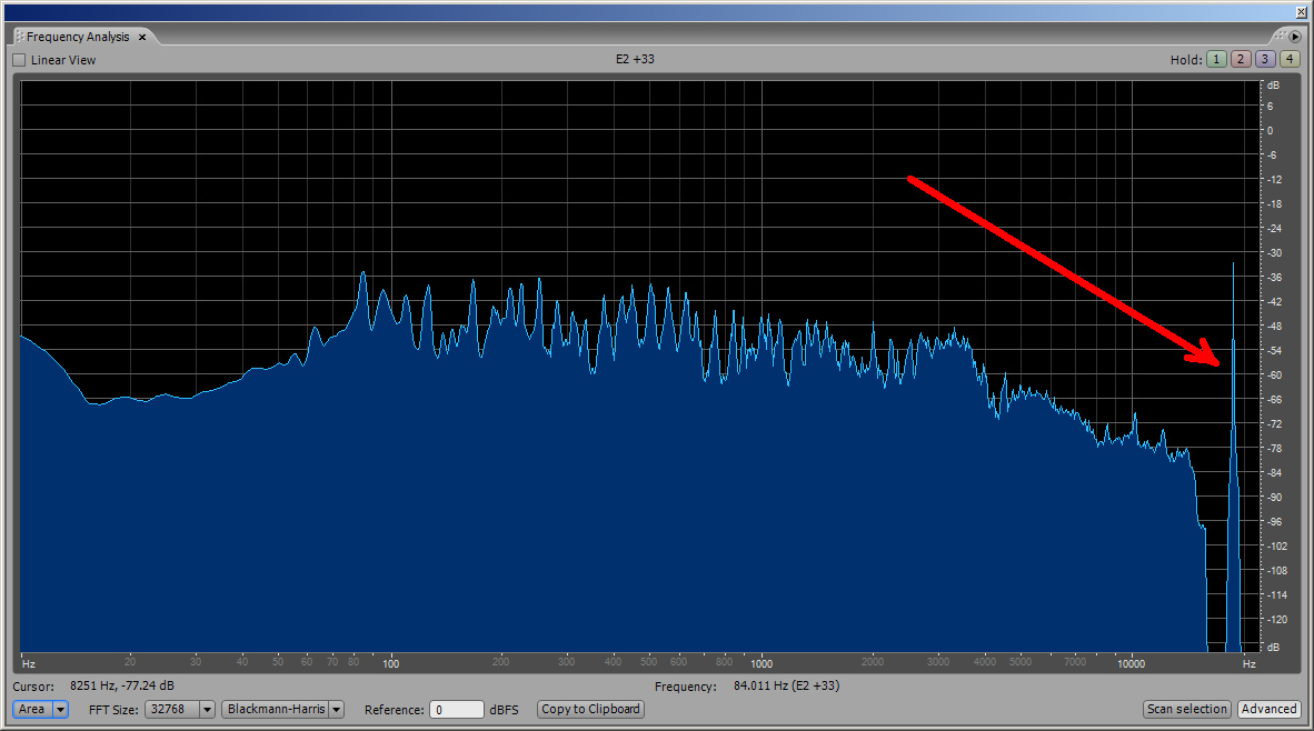

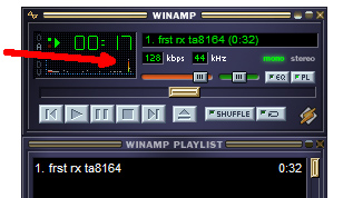

(Дори при възпроизвеждане с WinAmp на спектрограмата му се вижда незатиснатата амплитуда на пилот-тона 19 kHz на FM стерео-сигнала. Да видим дали НЧУ ще се държи стабилен :mail. Ако ли не - трябва по-сложен изходен НЧ-филтър).
frst_rx_ta8164.zip [483.49 KiB]
749 пъти
19_khz_1.jpg [ 65.11 KiB | Прегледано 23034 пъти ]
19_khz_2.jpg [ 264.25 KiB | Прегледано 23034 пъти ]

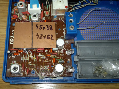

Възможни два сценария за монтаж на платче (просто "накривих" неполярните кондензатори отдолу :biggrin).
Ще пробвам да използвам неговото си НЧУ. Всички компоненти остават на местата си. След време схемата може да се възстанови на 100%.
cr.jpg [ 395.28 KiB | Прегледано 23031 пъти ]

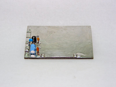

МнениеПубликувано на: 12 Май 2020, 22:52

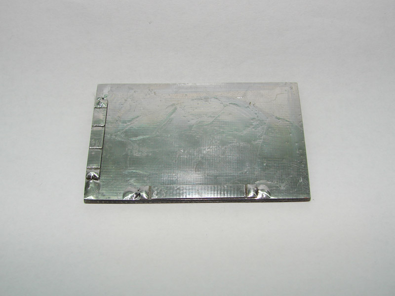

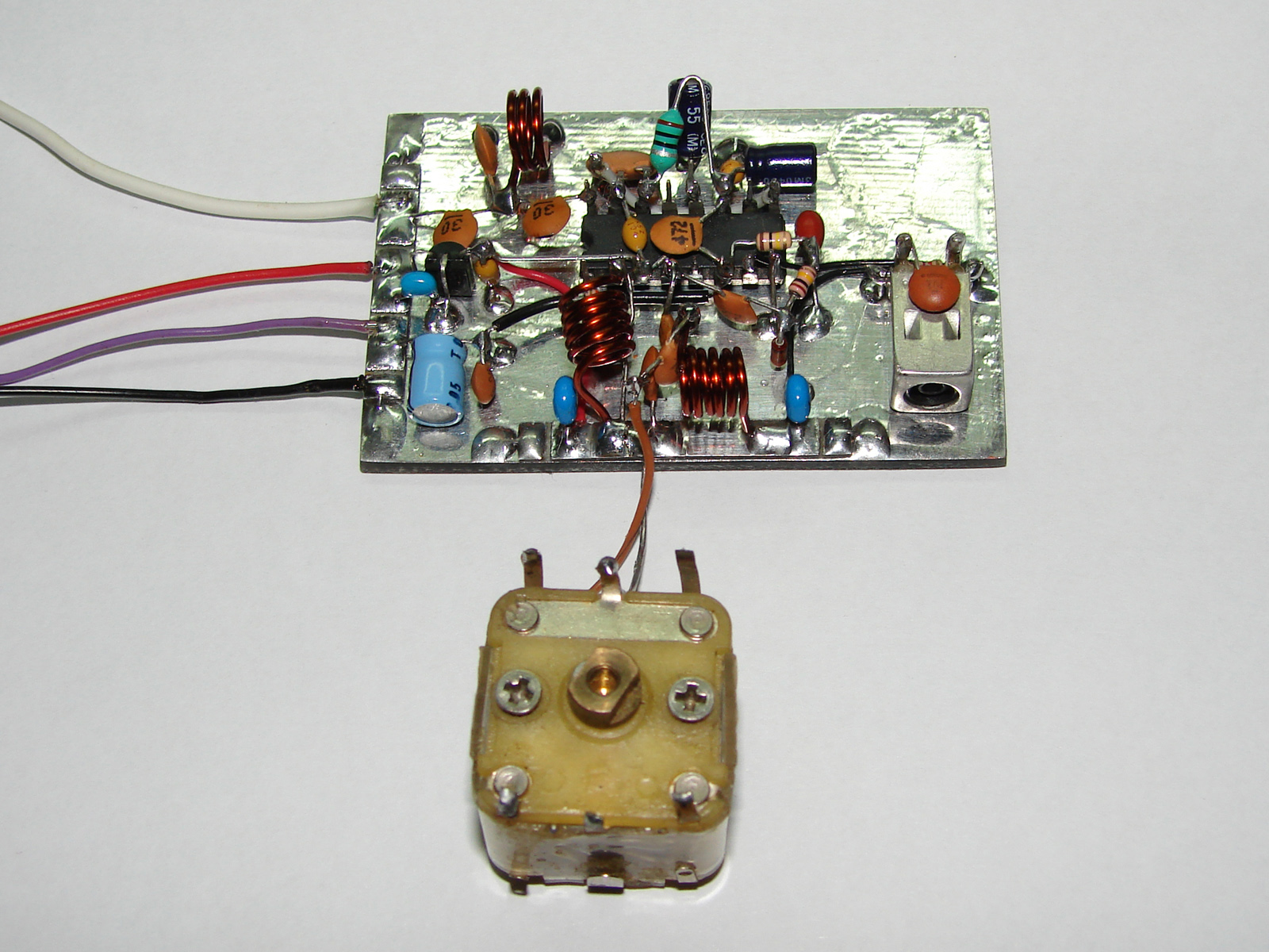

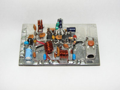

Ще премествам тестовия приемник на друга платка.
Все пак се оказа, че ще е тестовата, която нарязах, изравиних и запилих. Нищо, че не е също "обемен монтаж", с изводи нагоре. Окислението на медта ме дразни - след време кострукията трудно се коригира, добавят се други компоненти към земя и др. Затова: 3 капли флюс и 2 см припой винаги отгоре :wink .
rx_01_w.jpg [ 240.98 KiB | Прегледано 23014 пъти ]

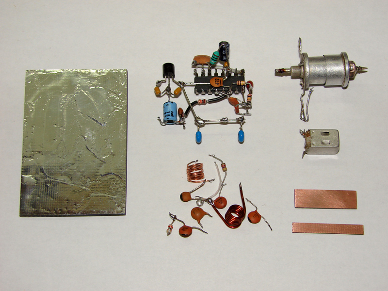

Опитах се да не разглобявам свързаните компоненти. За мое учудване: само след разпояване на 7 опорни "земи", схемата се отдели с примерно 80% цялост на свръзките :crazy .
Тъй че на сн. по-долу не е радиоприемник, монтиран на хартиена платка ( :rolleyes ), а подготвената TA8164 с прилежащите й компоненти за монтаж на платка. Почти DIY-изпълнение :mocking .
rx_02_w.jpg [ 212.81 KiB | Прегледано 23014 пъти ]

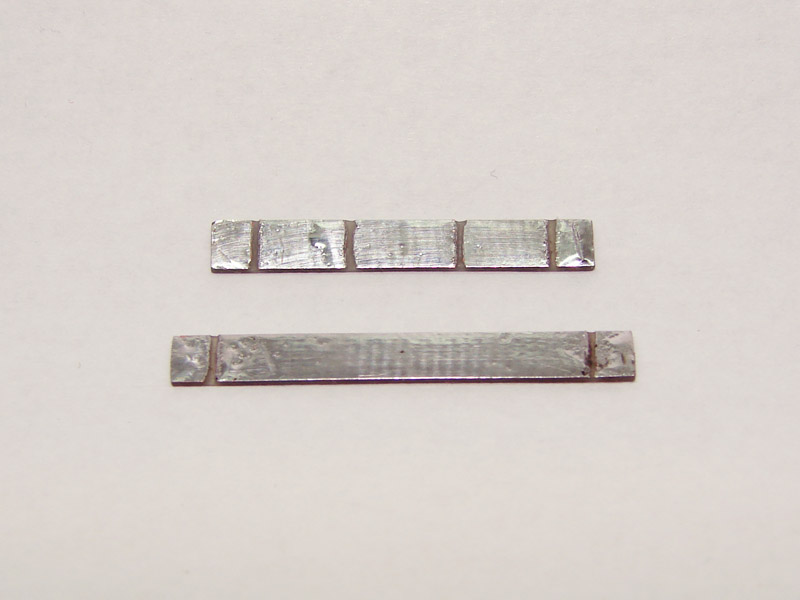

За днес елементарна дейност: контактни платчици за антена, "+9..12V", изход и "+5v".
p01.jpg [ 61.42 KiB | Прегледано 22965 пъти ]
p02.jpg [ 72.92 KiB | Прегледано 22965 пъти ]
МнениеПубликувано на: 25 Май 2020, 22:50
Бавно ... :rolleyes

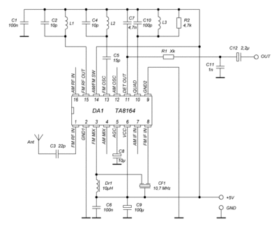

12,0V -> 4,96V
rx_03_w.jpg [ 203.47 KiB | Прегледано 22857 пъти ]

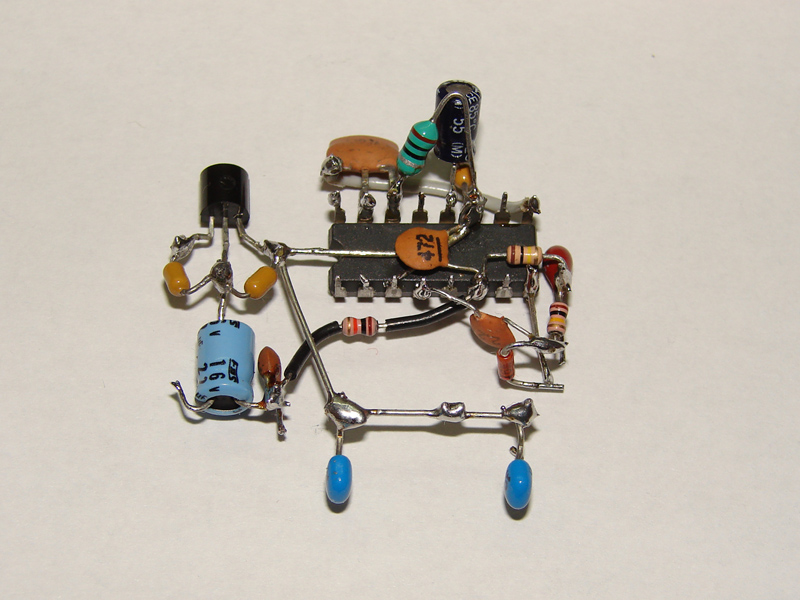

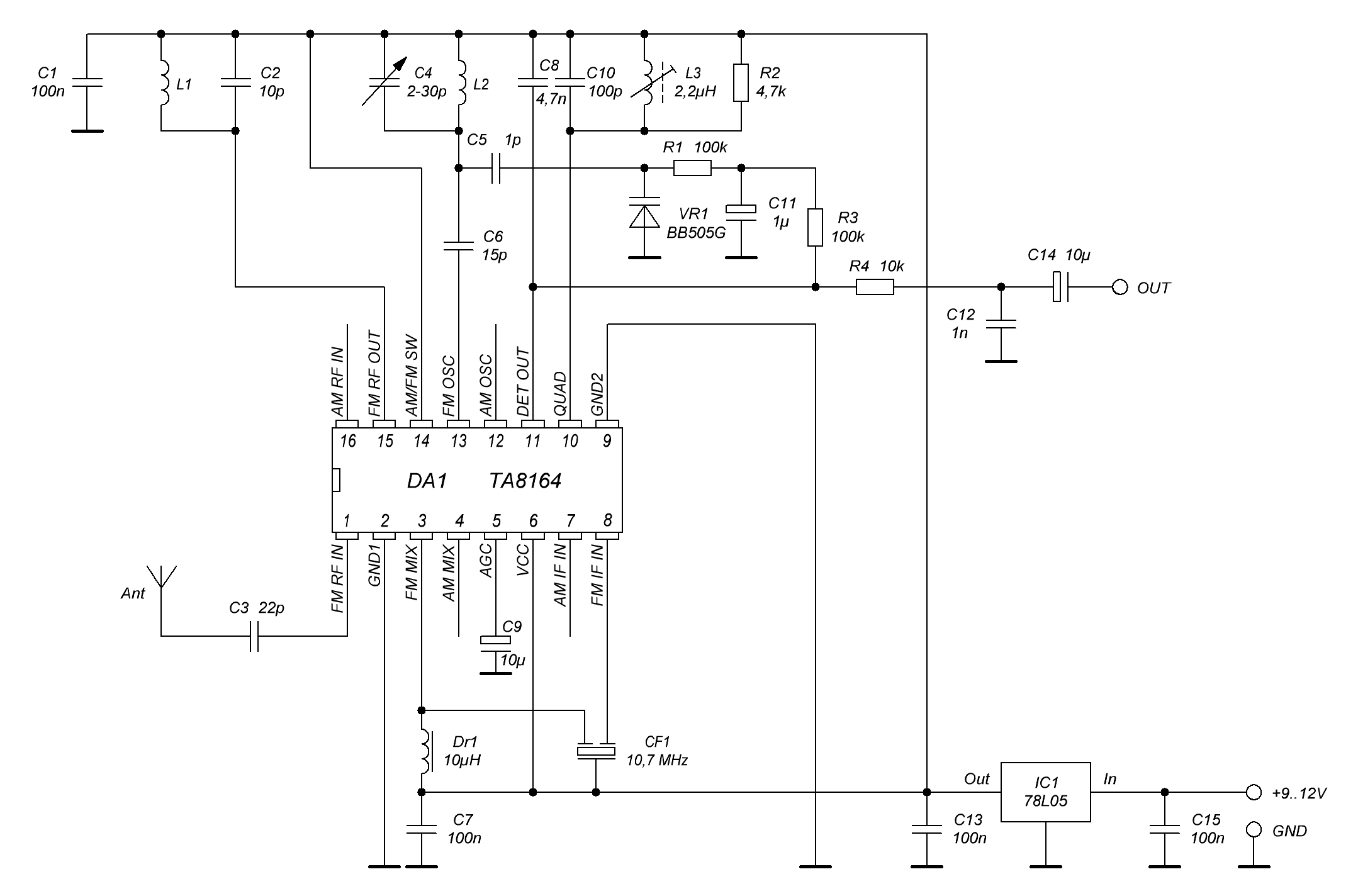

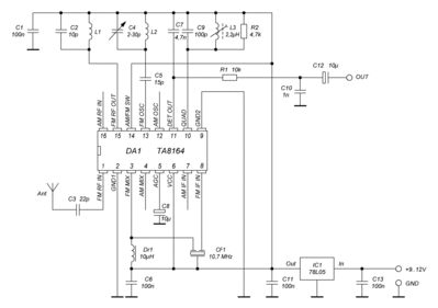

МнениеПубликувано на: 29 Юни 2020, 00:01
Схемата пее и на новата платка :smt041.
Добавих филтриращ електролитен кондензатор C14, 22 uF, както и филтър към антената с C2, C4, L2, C6.
L2 - 3 нав. Ф6 mm ПЕЛ 0,71
L1, L3 - 5,5 нав. Ф4,5 mm ПЕЛ 0,71
Остава прехвърляне на платката на новото място, както и при необходимост - "разтягане" на обхвата до 88..108 MHz -> настройка на C7, C8 според променливия кондензатор.
Тестовият ми японски променлив кондензатор, на средновълновата му секция, измерих 20..160 pF. Очаквам разлики с руския променлив кондензатор на радиопроемник "Турист" РП-215.
Оставям схемата цяла вечер тестово да работи, с вкл. в хетеродина към честотомер от автомобилен приемник :rolleyes .
Консумация на ток (в случая: в 12V захранваща шина): 14,6 mA.
ta8164_fm_3.gif [ 55.17 KiB | Прегледано 22170 пъти ]
rx_04_w.jpg [ 556.64 KiB | Прегледано 22199 пъти ]
rx_05_w.jpg [ 631.41 KiB | Прегледано 22199 пъти ]

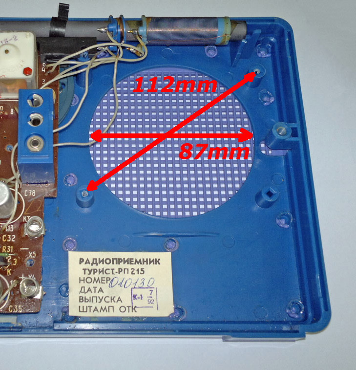

Необходим високоговорител:
Ф87 mm, диаметрално разстояние меджу отворите: 112 mm :mail
(И друг става да се закрепи най-вероятно, уплътнен с горещ силикон :biggrin).
sp_w.jpg [ 204.57 KiB | Прегледано 22176 пъти ]
