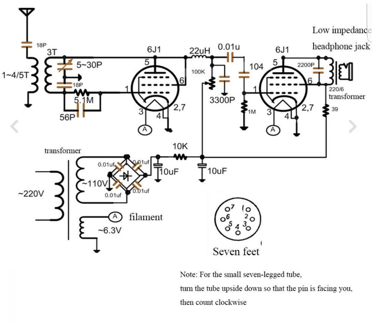

2.jpg [ 87.88 KiB | Прегледано 8337 пъти ]
Уважаеми колеги
Някой пробвал ли е за работоспособност приложената схема?
Комплекта се продава, като КИТ в IBAY.
МнениеПубликувано на: 11 Юни 2024, 15:51
Свръхрегенеративните приемници са любимите ми приемници, много са капризни, настройката е изнервяща, не работят стабилно.. все поводи за радост :D
Би ли дал линк в eBay и да разбирам ли от схемата, че изходният трансформатор е 220/6 V?
