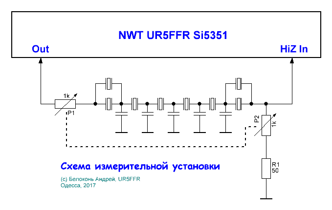

Здравейте.
Мисля че свързването на филтъра към NWT-то е неправилна.
Ето как трябва да е.
http://www.ur5ffr.com/download/file.php?id=624
от тука
http://www.ur5ffr.com/viewtopic.php?f=19&t=194
