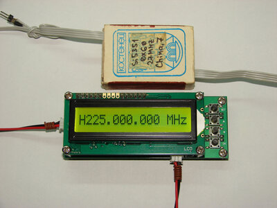

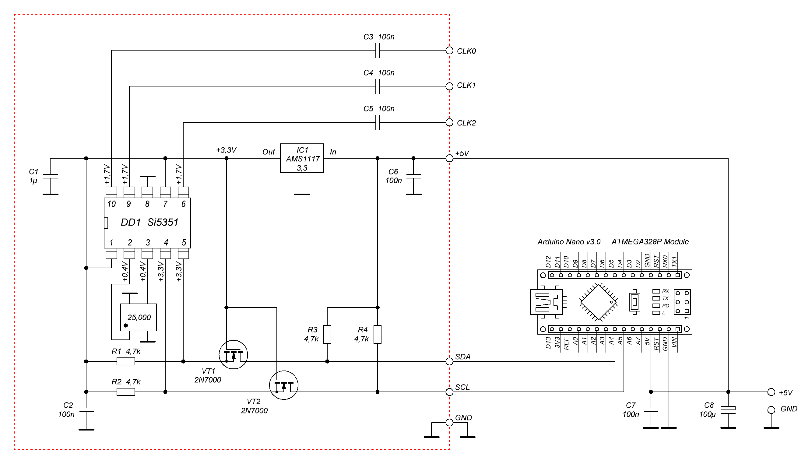

По-долу: моят китайски чип Si5351A, корпус 10-MSOP с изходна честота, зададена в Serial.

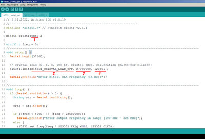

управление: чрез библиотеката на NT7S Etherkit Si5351Arduino v2.1.4
настройки:
1. попълваме I2C адреса на Si5351 : 0x60, 0x62 или друг
2. попълваме параметърът за капацитета на кварцовия резонатор: SI5351_CRYSTAL_LOAD_ 0PF, 6PF, 8PF, 10PF
3. попълваме честотата на кварцовия резонатор: в Hz
4. попълваме калибрационната константа: в parts-per-billion

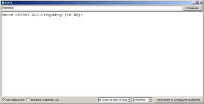

Компилираме, изпращаме кода към Arduino, отваряме Serial с избраната скорост на трансфер (в моя случай: 57600 bps): пишем честота на CLK0 на Si5351 [Hz] и сме готови, тестваме всички налични Si5351.
