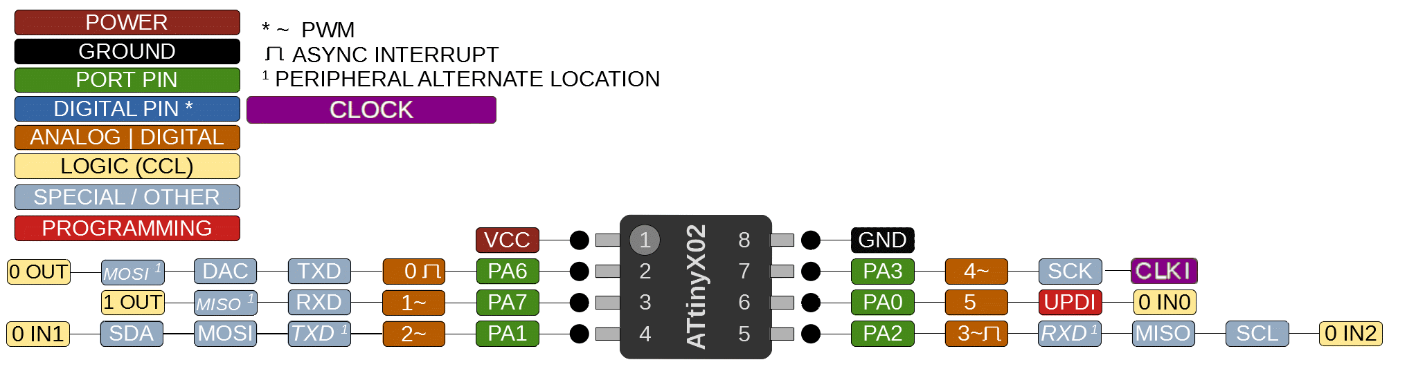

ATtiny402 през Arduino IDE
- 4 KB In-system self-programmable Flash memory
– 128B EEPROM
– 256B SRAM
Оттук:
SpenceKonde/megaTinyCore
https://github.com/SpenceKonde/megaTinyCore
ATtiny402.jpg [ 120.25 KiB | Прегледано 30307 пъти ]

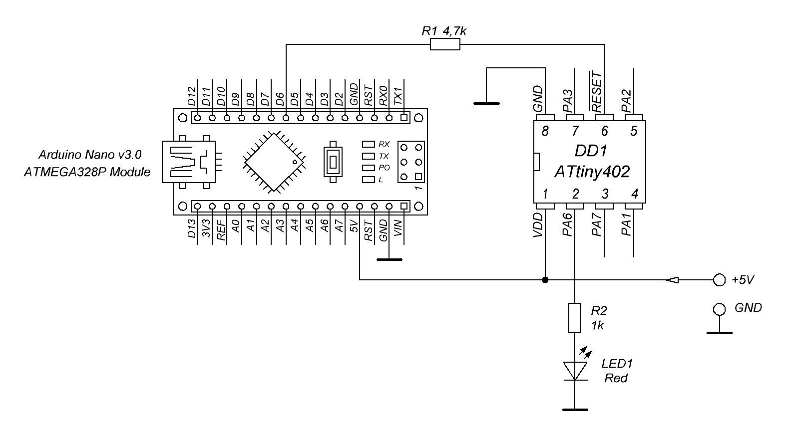

Скетч за запис към Arduino UNO/Nano, изпълняващ ролята на програматор:
SpenceKonde/jtag2updi
https://github.com/SpenceKonde/jtag2updi

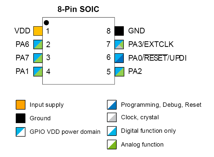

ATtiny_x02.gif [ 58.44 KiB | Прегледано 30300 пъти ]
тест с blink на 0 (pin 2, PA6)
  pinMode(0, OUTPUT);
  digitalWrite(0, HIGH);  // turn the LED on
  delay(1000);            // wait
  digitalWrite(0, LOW);   // turn the LED off
  delay(1000);            // wait for a second
Програмиране: през един пин: 6 (PA0/RESET/UPDI) и резистор 4,7 kΩ..
attiny402_blink.gif [ 27.52 KiB | Прегледано 30307 пъти ]
