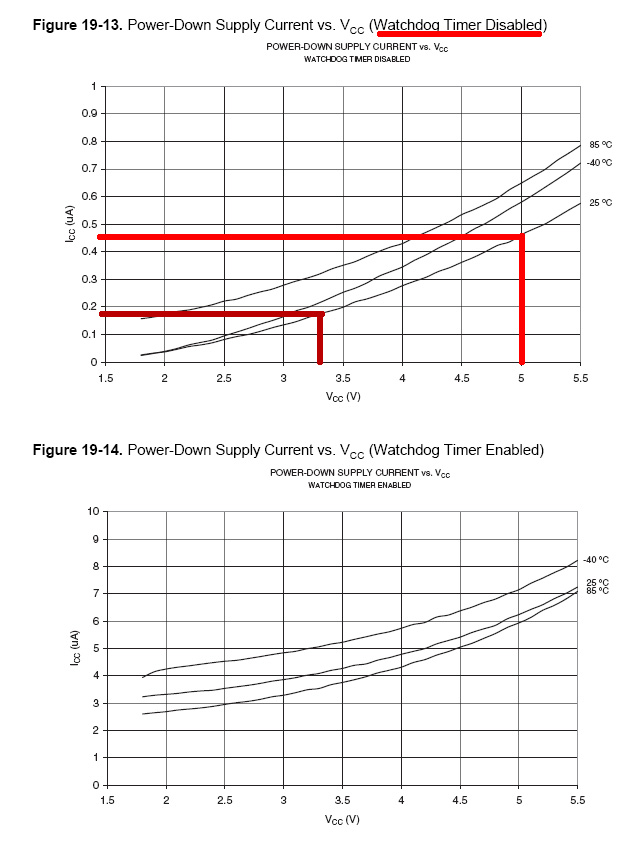

Въпросът е решен: спиране на Watchdog Timer :smt041.
"събуждане" Pin change interrupt по PB1 или PB2
  GIMSK |= (1 << PCIE);                    // sets the Pin change interrupt mask
  PCMSK |= (1 << PCINT1) | (1 << PCINT2);  // wake up from PB1 or PB2
sleep:
    sei();
    WDTCR &= ~(1 << WDTIE);  // disable Watchdog Timer interrupt
    set_sleep_mode(SLEEP_MODE_PWR_DOWN);
    sleep_enable();
    sleep_cpu();
wake up:
ISR(PCINT0_vect) {  // wake up
  sleep_disable();
  cli();
  WDTCR |= (1 << WDTIE);  // enable Watchdog Timer interrupt
С наличния измервателен уред отново невъзможност да отчета консумацията на ток (обхват 2mA, показание: .000 :good).
Ще вярваме на pdf-а :mail .
attiny13_power_down_wdt.jpg [ 132.22 KiB | Прегледано 8689 пъти ]
