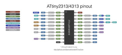

Оттук:
SpenceKonde/ATTinyCore
https://github.com/SpenceKonde/ATTinyCore
Pinout_x313.jpg [ 169.93 KiB | Прегледано 8251 пъти ]

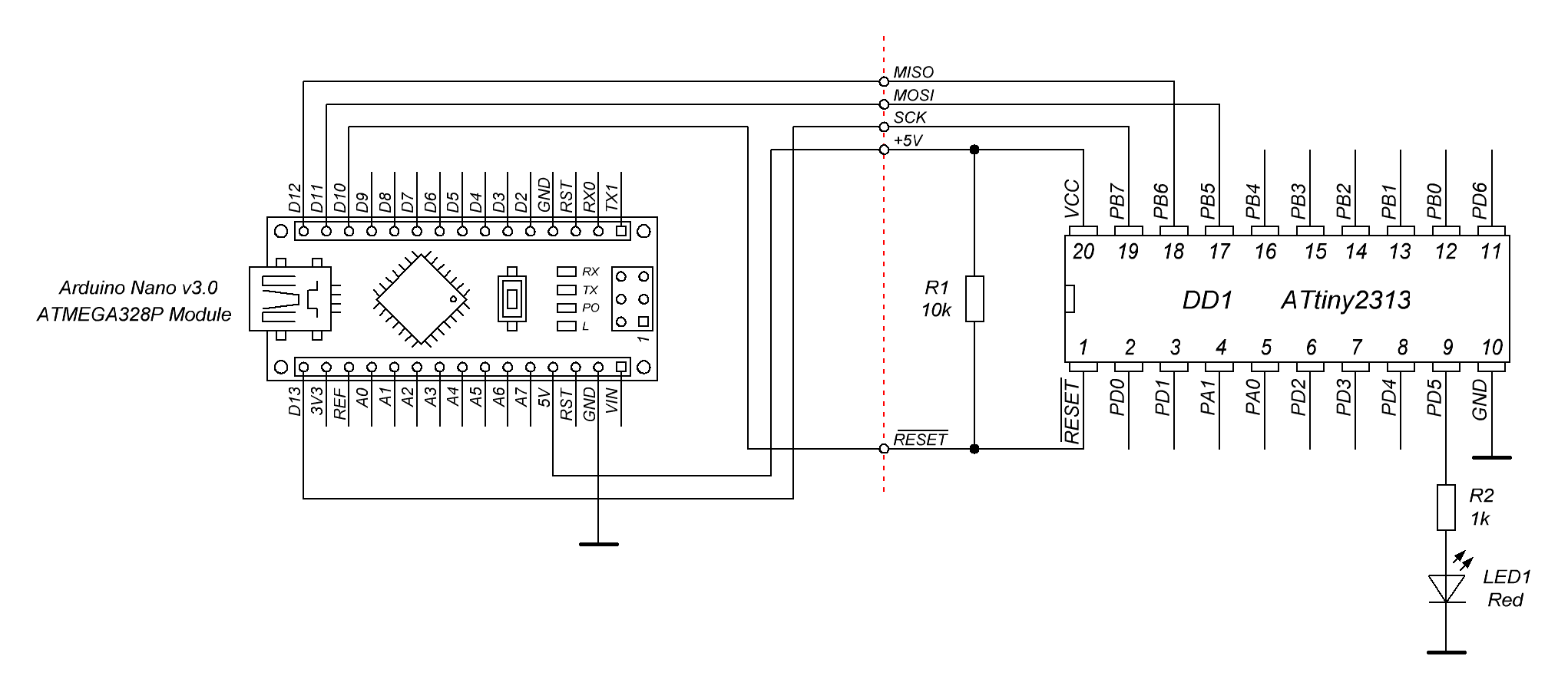

How to Program ATtiny2313
https://www.instructables.com/How-to-Pr ... d-Updated/
Копиране и разпакетиране в
C:\Users\USER\Documents\Arduino\hardware\

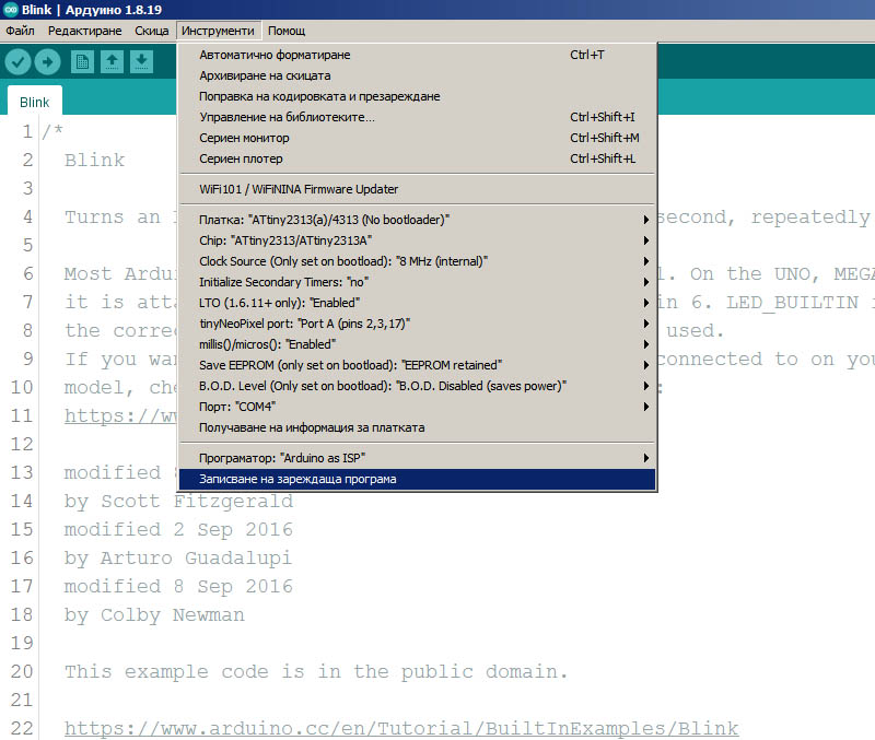

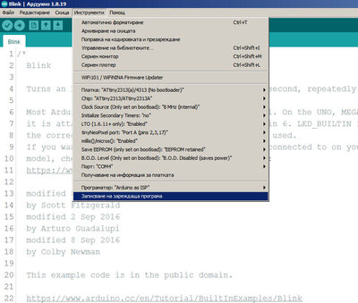

2313.jpg [ 125.18 KiB | Прегледано 8278 пъти ]
ArduinoISP, изводи към Arduino, Записване на зареждаща програма. Избрах 8 MHz Internal, ОК
Свързване към програмиращите изводи, избор Arduino as ISP
и използване: програмиране на други програми към ATtiny2313

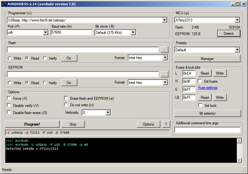

Успешен тест четене/запис със самоделен програматор USBasp:
usbasp_attiny2313.jpg [ 139.77 KiB | Прегледано 8086 пъти ]
