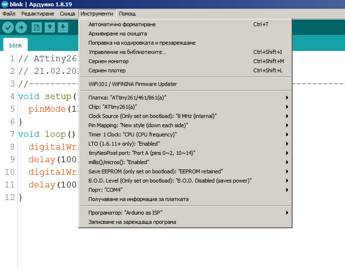

ATtiny261 през Arduino IDE
- 2 Kbyte of In-System Programmable Program Memory Flash
– 128 bytes In-System Programmable EEPROM
– 128 bytes Internal SRAM
Оттук:
SpenceKonde/ATTinyCore
https://github.com/SpenceKonde/ATTinyCore
clock: 8 MHz Internal

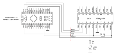

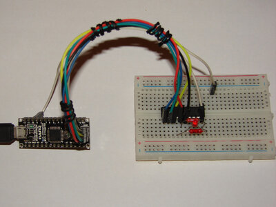

Blink към 11 (pin 4)
  pinMode(11, OUTPUT);
  digitalWrite(11, HIGH);   // turn the LED on
  delay(100);               // wait
  digitalWrite(11, LOW);    // turn the LED off
  delay(100);               // wait
attiny261_blink.gif [ 38.97 KiB | Прегледано 8775 пъти ]

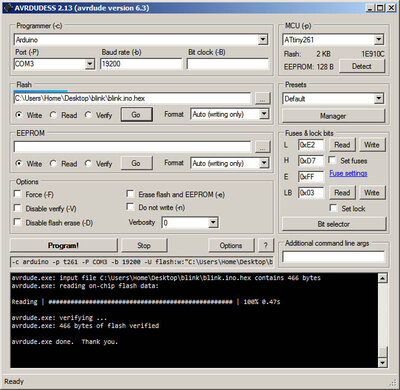

И с AVRdudess записът на микроконстролера е успешен.
.hex -> ATtiny261 с помощта на Arduino as ISP
Предимство с AVRdudess:
- възможност за четене/запис на FLASH и на EEPROM
По-долу: blink с ATtiny261, pin 4 (hex файл)
