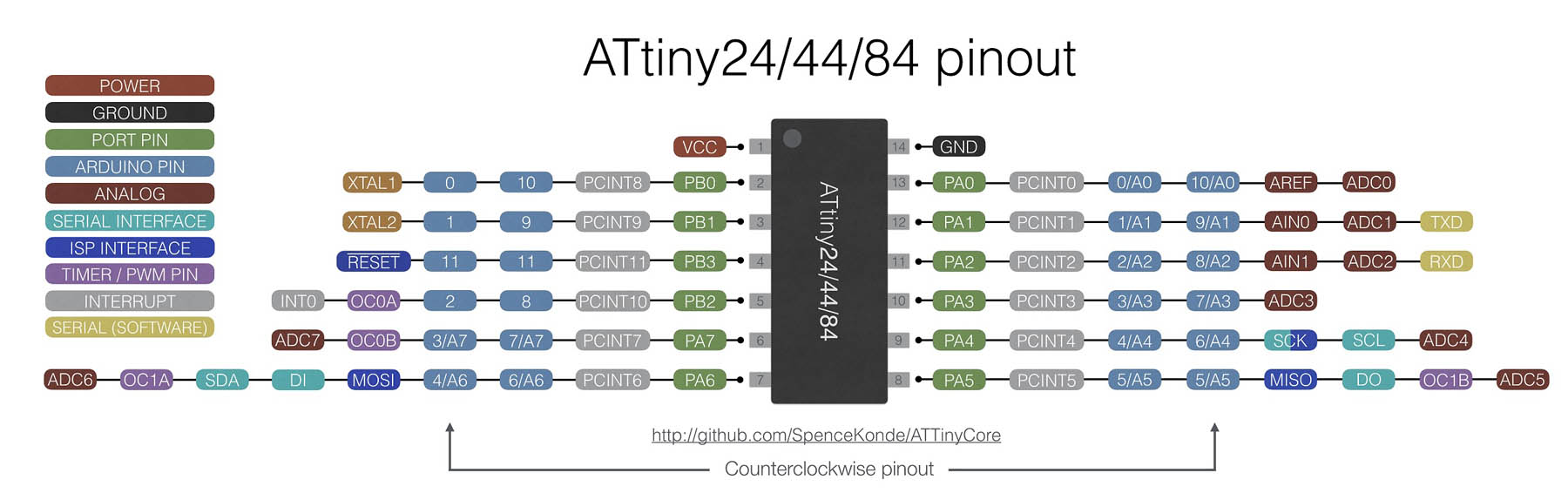

SpenceKonde/ATTinyCore
https://github.com/SpenceKonde/ATTinyCore

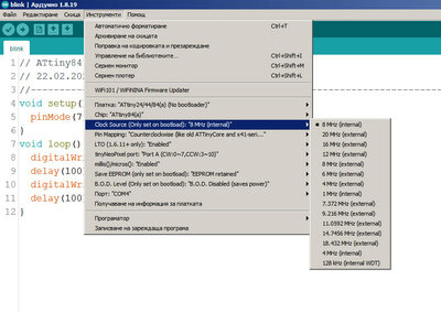

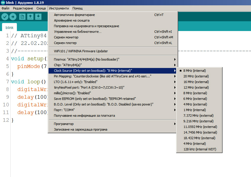

clock: 8 MHz Internal
Pinout_x4.jpg [ 133.72 KiB | Прегледано 30426 пъти ]
attiny84_arduino_ide.jpg [ 191.41 KiB | Прегледано 30426 пъти ]

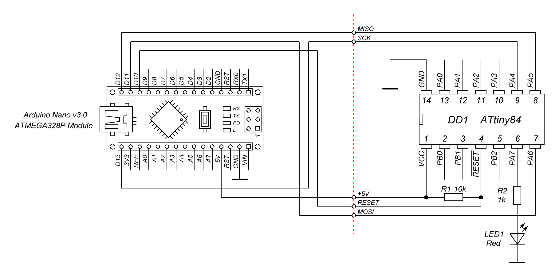

Blink към 3 (pin 6)
  pinMode(3, OUTPUT);
  digitalWrite(3, HIGH);   // turn the LED on
  delay(100);              // wait
  digitalWrite(3, LOW);    // turn the LED off
  delay(100);              // wait
attiny84_blink.gif [ 36.01 KiB | Прегледано 30419 пъти ]
