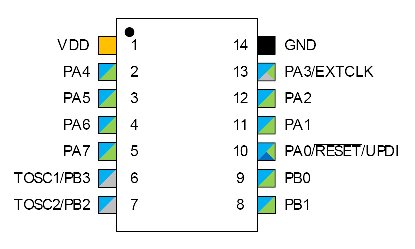

ATtiny_x14.gif [ 85.48 KiB | Прегледано 25443 пъти ]
тест с blink на 6 (pin 8, PA5)
  pinMode(6, OUTPUT);
  digitalWrite(6, HIGH);  // turn the LED on
  delay(100);             // wait
  digitalWrite(6, LOW);   // turn the LED off
  delay(100);             // wait for a second
Програмиране: през един пин: 10 (PA0/RESET/UPDI) и резистор 4,7 kΩ:
attiny1614_blink.gif [ 30.73 KiB | Прегледано 25441 пъти ]
Успешно записване: със старото Arduino IDE v1.8.9 ( :sad ).
