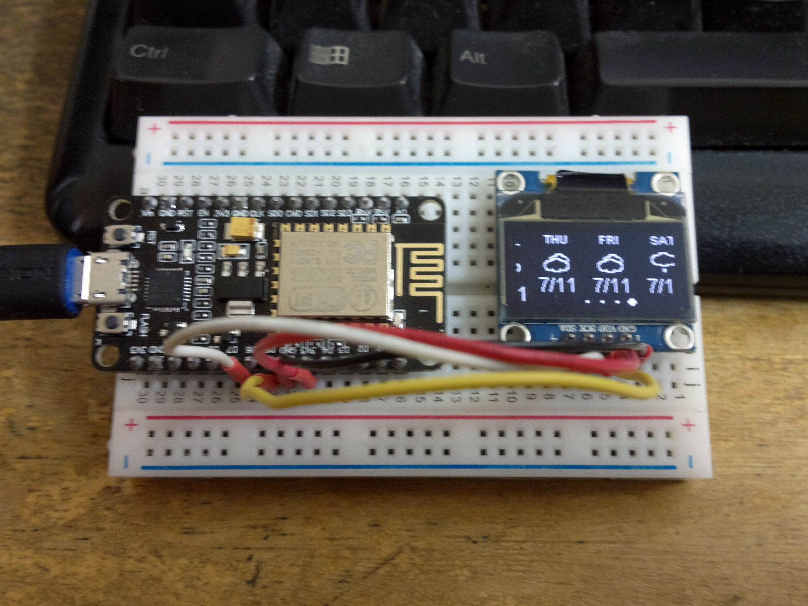

Решиш да тествам ESP8266 модулчето си. След Blink и няколко промени на периода за минаге заделих модула като работещ.
Следващото задание за тест бях си нарочил към достъп до сървър за астрономическо време (NTP Server) през интернет и евентуално: часовник с дисплей.
Да, но препратка на първата страничка на търсачката ме прати на по-интересно устройство:
ESP8266 станция за време (ESP8266 Weather Widget).
С регистрацията в посочения сайт за API ключ лично се позаплетох, независимо от подробните стъпки, дадени от автора на статията.
("Виновен" се оказа спам-филтъра на mail.bg :smile ).
Получаваме:
- точен часовник с календар, работещ по NTP Server (time.nist.gov?).
- текуща температура в града, в който се намираме (по интернет, от посочения сайт)
- други параметри: атм. налягане и др.
- прогноза за бъдещ период (3 дни)
Могат да се редактират броят екрани, данни и др. Екраните се сменят след няколко секунди, часовникът върви реално, а прогнозата е през опреден период (10 min?) (500 са броя безплатни достъпи до сървъра с данни). Забавно приложение :rolleyes .
2017-11-14-1183.jpg [ 342.93 KiB | Прегледано 9707 пъти ]

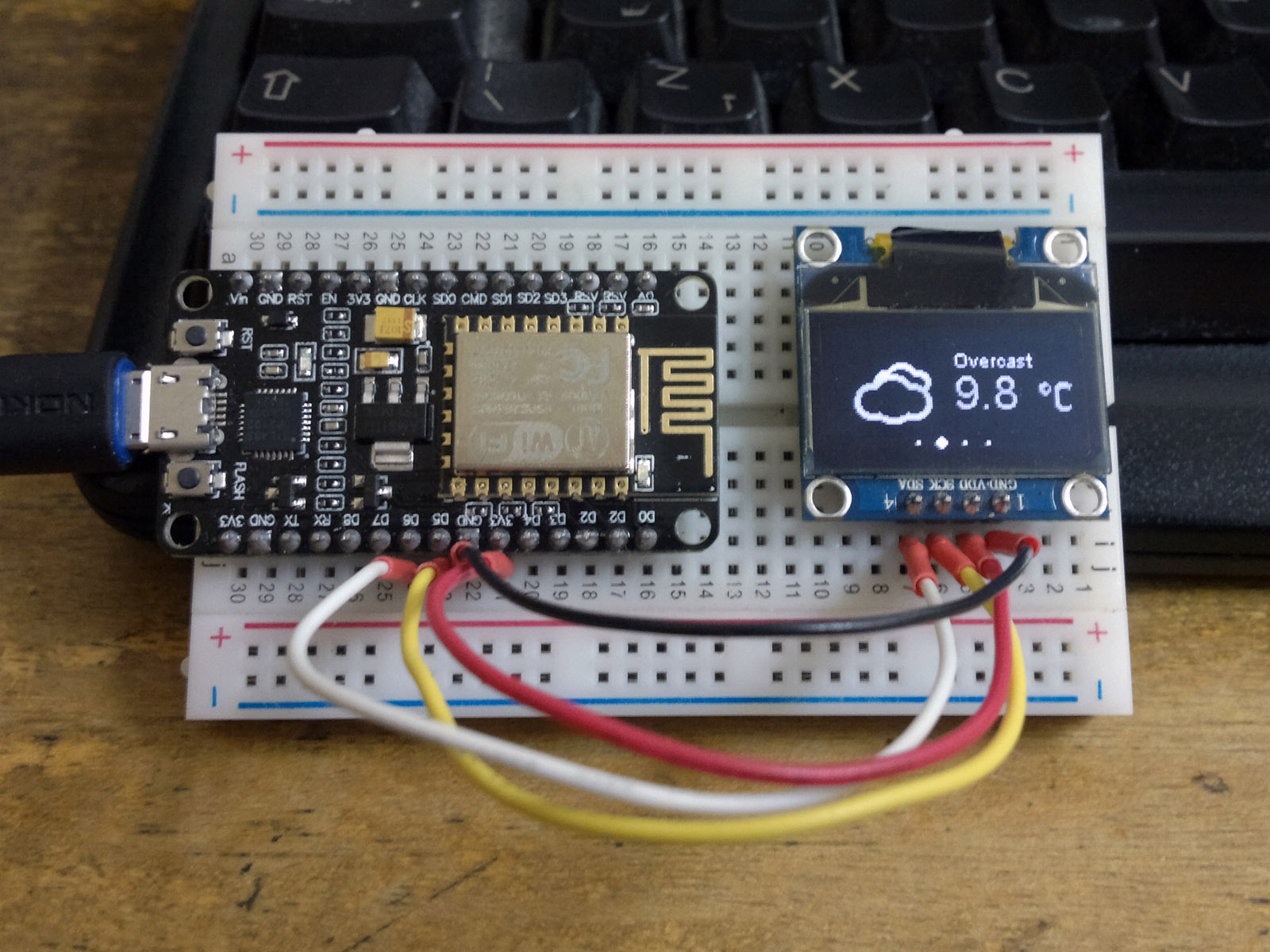

МнениеПубликувано на: 16 Ное 2017, 14:00
При добра (неразпадаща се) интернет връзка по WiFi устройството работи без отказ.
След > 24 часа работа обаче в смяната на 4-те активни екрана се натрупва "грешка" - новия екран вляво започва с част от края на изображението.
Корекция трябва :mail .
2017-11-16-1184.jpg [ 321.21 KiB | Прегледано 9689 пъти ]
