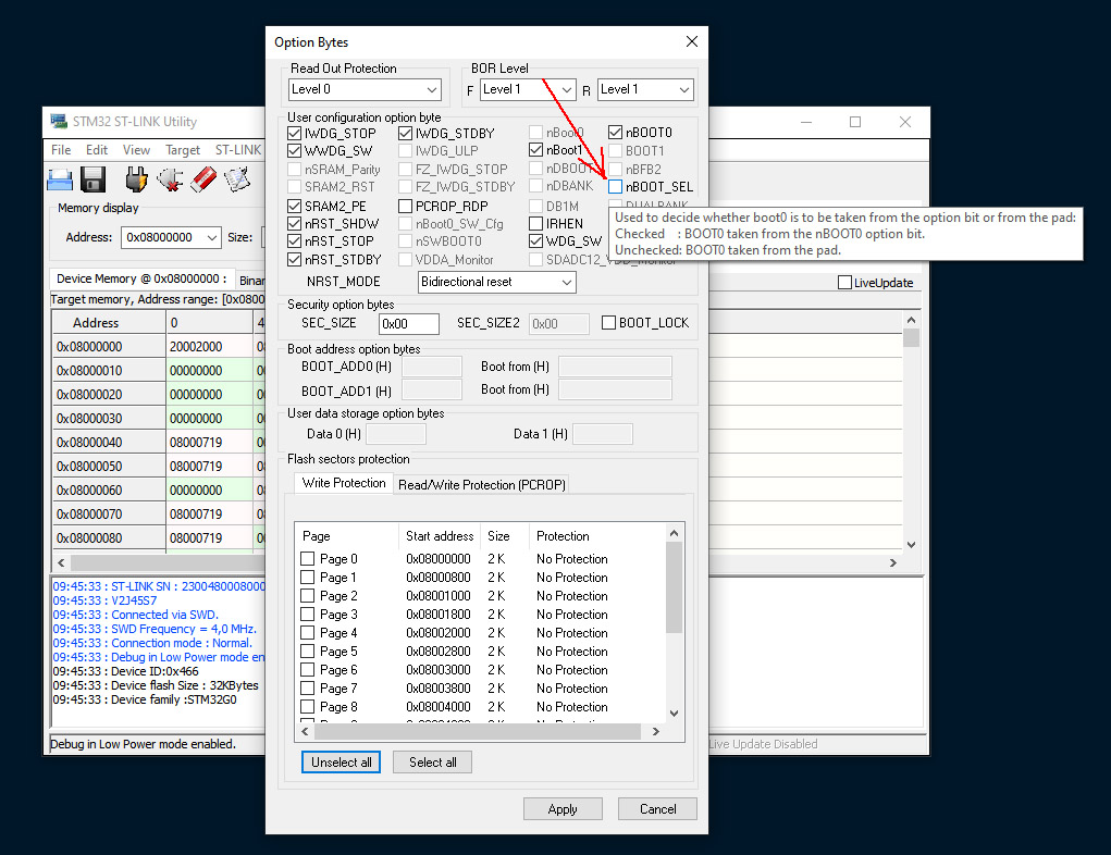

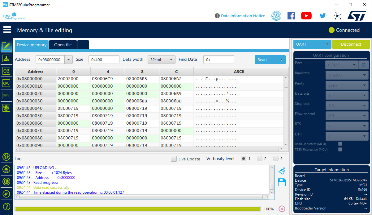

Имах неуспешни опити за програмиране на G030 по UART - броят на изводите са ограничени, функциите са обединени. С една отметка/бит програмирането по UART е под контрол :).
1. Включваме ST-link с STM32 ST-LINK Utility към STM32G030G6P6: SWCLK към пин 19, SWDIO към пин 18
2. В ST-LINK Utility: Connect to the target; Target -> Option Bytes ... -> премахваме отметка на nBOOT_SEL -> Apply -> Disconnect to tne target
3. Изключваме програматора; включваме през резистор (напр. 10k) BOOT0 (pin 19) към 3.3V
4. Включваме USB/UART конвертор към pin 9 (USART2_TX) и pin 10 (USART2_RX). Използвам модул на CH340G
5. Изгасяме захранването на MK и пак го включваме
6. STM32 Cube Programmer, Connect. Готово: четем, пишем в STM32G030F6P6

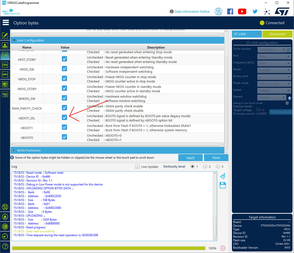

Настройката може да се направи и само в STM32CubeProgrammer
dsfdsf.jpg [ 245.71 KiB | Прегледано 7197 пъти ]
