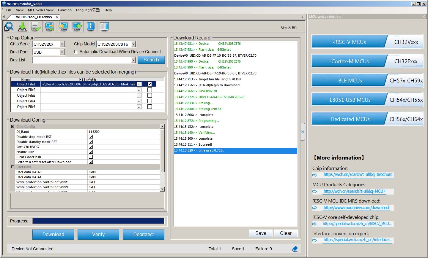

USB към CH32V203C8T6: USB кабел, в WCHISPStudio 3 клика на мишката и blink.hex се записа в микроконтролера. LED мига.
При включване на модула трябва да се задържи бутона BOOT0.

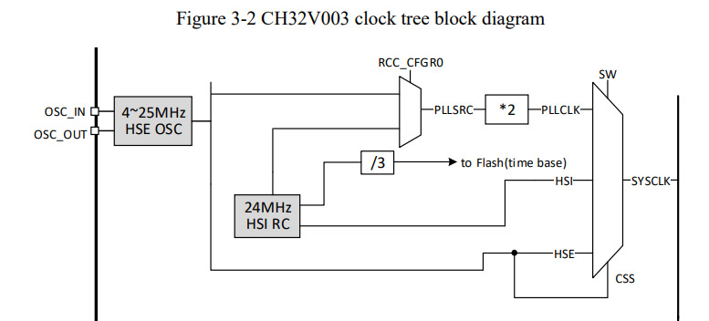

като негатив: в CH32V003 PLL е само с коефициент *2 (не може да се оувърклокне).
Консумацията на ток при това не е висока: Idd ~ 7,5 mA (кварц 24 MHz -> PLL 48 MHz)
Максимално възможната честота по входа ETR TIM1 с прескалер /8 е достатъчно висока, напр. 150 MHz.
И нямат 32 битов таймер (има 1 само CH32V203RB?).

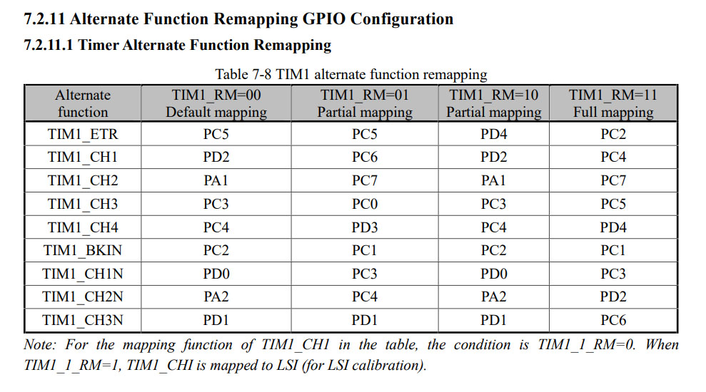

Преместване на изводи/функции в CH32V (Alternate Function Remapping): TIM1_ETR от pin_5 -> на pin_8. Необходима е документацията на чипа и файла ch32v00x_gpio.c. Направили са всичко с един ред. Просто и бързо.

void GPIO_PinRemapConfig(uint32_t GPIO_Remap, FunctionalState NewState) ...
  // CH32V003J4M6 -> TIM1_RM = 00 Default mapping PC5, pin_5
  // RCC_APB2PeriphClockCmd(RCC_APB2Periph_TIM1 | RCC_APB2Periph_GPIOC, ENABLE);
  // CH32V003J4M6 -> TIM1_RM = 10 Partial mapping, PD4, pin_8
  RCC_APB2PeriphClockCmd(RCC_APB2Periph_TIM1 | RCC_APB2Periph_GPIOD, ENABLE);
  GPIO_PinRemapConfig(GPIO_PartialRemap2_TIM1, ENABLE);
CH32V003J4M6 се записва през pin_8, както ие и вход на таймера TIM1_ETR (за честотомер). Конфликт няма (даже не е необходимо превключване за запис/тестване).

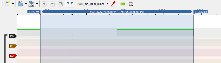

LED blink PA2, CMSIS за CH32V003J4M6.
SystemCoreClock / 12000 е опитно подбранo с логическия анализатор до ~1ms.
Еднакъв код както за STM32. Тук-там: с подобни наименования на регистри.
