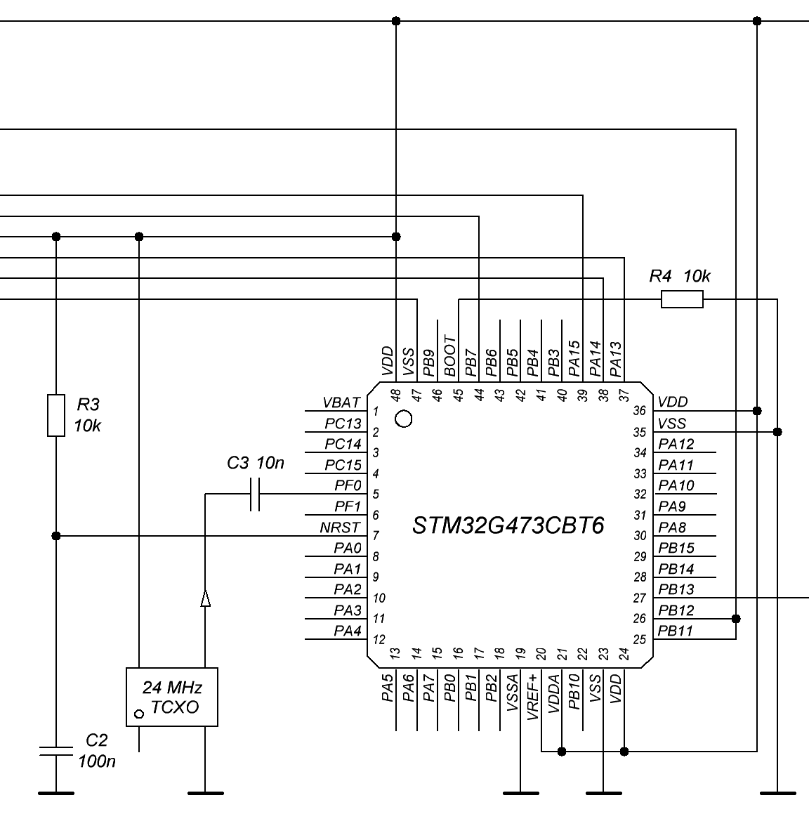

LZ2WSG написа:
... "TCXO с ниско изходно напрежение към STM32" ...
TCXO често e със синусоидален изходен сигнал (с/без ограничение) и напрежението му е малко за клок на STM32.
Използвам два резистора със средната точка - например 100 k и вход - през кондензатор.
Друг вариант: с усилвател с/без буфер: напр. един/два NL27WZU04.
Все с допълнителни компоненти.
Днес просто включих в STM32 кварцовия генератор/инвертор и свързах TCXO през входен кондензатор.
Работи. Внушавам си дори, че така има по-добра температурна стабилност :).
  // RCC->CR |= RCC_CR_HSEBYP;  // bypass mode for external clock
  RCC->CR |= RCC_CR_HSEON;   // turn HSE on
ch_tcxo.gif [ 39.38 KiB | Прегледано 5839 пъти ]
