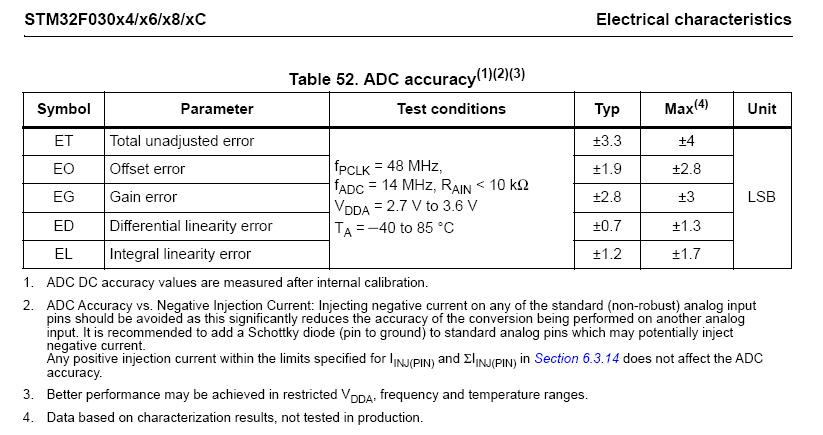

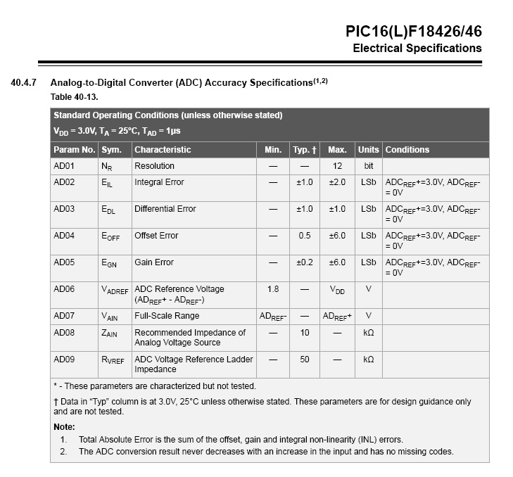

12 bit ADC_IN3, стойността "прескача" единиците, че често и някоя десетица (0..4095).
С други МК това не съм отчитал. Нещо да пропускам? Така ли ще е?
по-долу: STM32 vs PIC16 / ADC 12 bit
stm32f030.jpg [ 119.68 KiB | Прегледано 13242 пъти ]
pic16f18426.jpg [ 127.04 KiB | Прегледано 13242 пъти ]

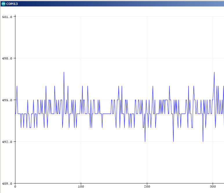

STM32F103C8T6, 10 bit ADC по DMA, syn mode /4, 239.5 cycles, без усреднение, с много конденсатори по изводите, през 2 линейни стабилизатора. Снимка на екрана по-долу.
10b_030f4p6.jpg [ 91.29 KiB | Прегледано 13196 пъти ]
Пробвах да усредня 16 измервания. 3 единицы. 030F ли е зле, моят чип ли е зле? ... :/

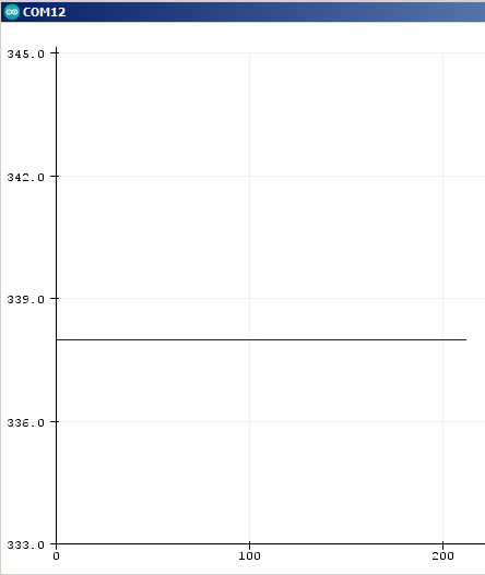

За сравнение включих Arduino Uno през PC USB 5V (ATmega328, АЦП 10 bit) към същия резисторен делител на 3,3V, измерване всяка секунда.
Коментарът е излишен.
arduino_uno_adc_10_bit.jpg [ 31.38 KiB | Прегледано 13196 пъти ]
