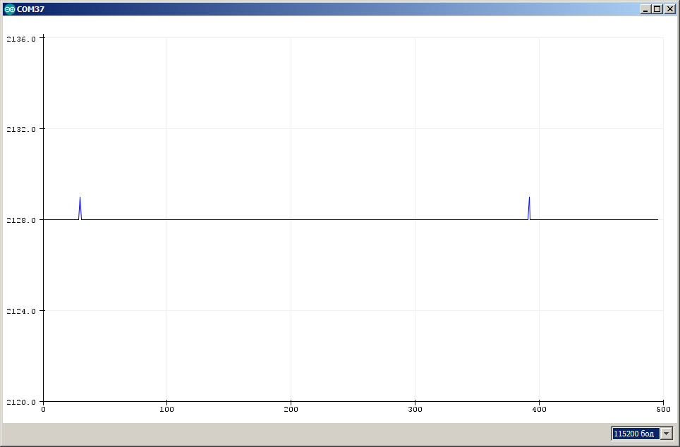

Проблемът на ADC в STM32 за мен е решен: тип G :smt041.
по-долу: STM32G030F6P6 e в същите условия, данните са без усредняване.
  while (1)
    HAL_ADC_Start(&hadc1);
    HAL_ADC_PollForConversion(&hadc1, 10);  // poll for conversion
    adc_val = HAL_ADC_GetValue(&hadc1);     // get the adc value
    HAL_ADC_Stop(&hadc1);                   // stop adc
    char buffer[8];
    sprintf(buffer, "%d\r\n", adc_val);
    HAL_UART_Transmit(&huart1,(uint8_t*)buffer, strlen((const char*)buffer), 10);
    HAL_Delay(100);
adc_12_bit_stm32g030f6p6.jpg [ 95.31 KiB | Прегледано 5699 пъти ]
