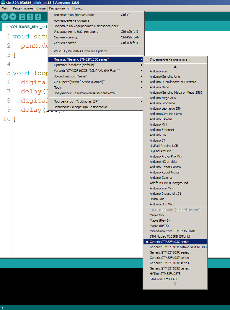

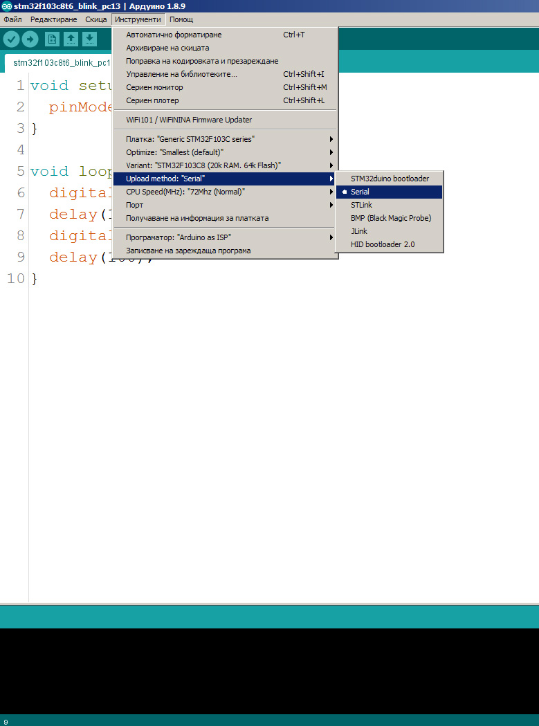

 Заглавие: Re: STM32 през Arduino IDE
МнениеПубликувано на: 04 Юни 2020, 21:26
STM32F103C8T6, Blink на вградения LED, извод PC13.
С USB към TTL конвертор на CH340G.
  pinMode(PC13, OUTPUT);
  digitalWrite(PC13, HIGH);
  delay(100);
  digitalWrite(PC13, LOW);
  delay(100);
stm32f103c8t6_blink_pc13.zip [498 Байта]
688 пъти
stm32_1.jpg [ 232.97 KiB | Прегледано 13026 пъти ]
stm32_2.jpg [ 149.22 KiB | Прегледано 13026 пъти ]
