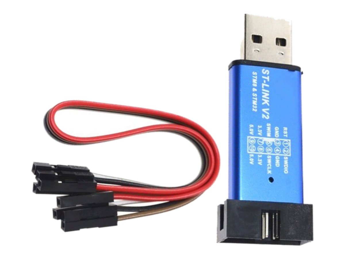

I-ви вариант: да си купим.
От напр. Aliexpress, на цената примерно на 2 кафета получаваме програматор ST-Link v2 за STM8/STM32.
На тази цена вероятността да е изпълнен със "заместим" микроконтролер е голяма,
но записва нормално, че и дебъгва нормално (през STM32 Cube IDE, Keil).
st-link_v2_usb_stm8_stm32_debugger_1.jpg [ 76.72 KiB | Прегледано 23228 пъти ]

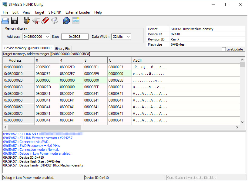

Софтуер:
STM32 ST-LINK Utility
https://www.st.com/en/development-tools ... nk004.html

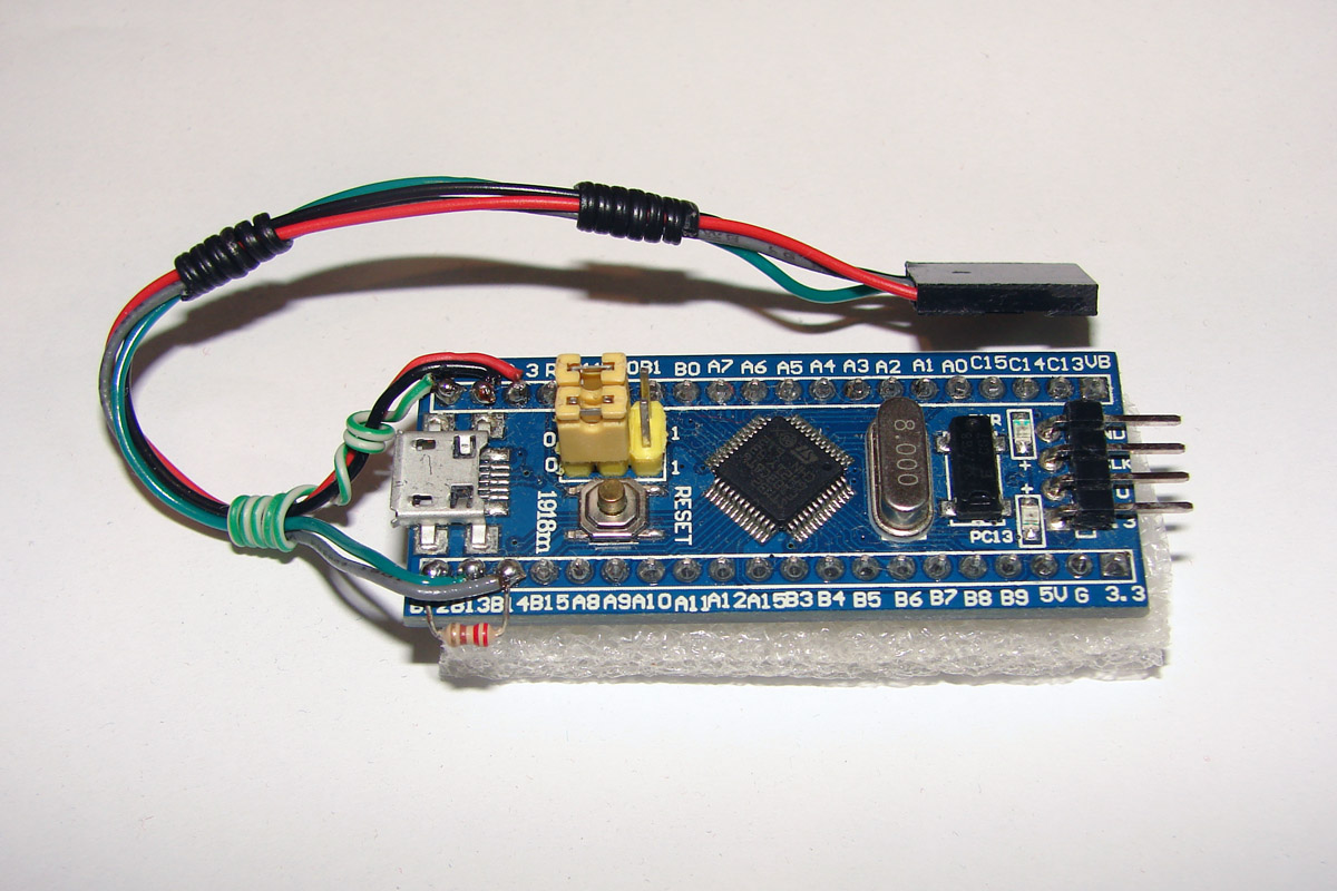

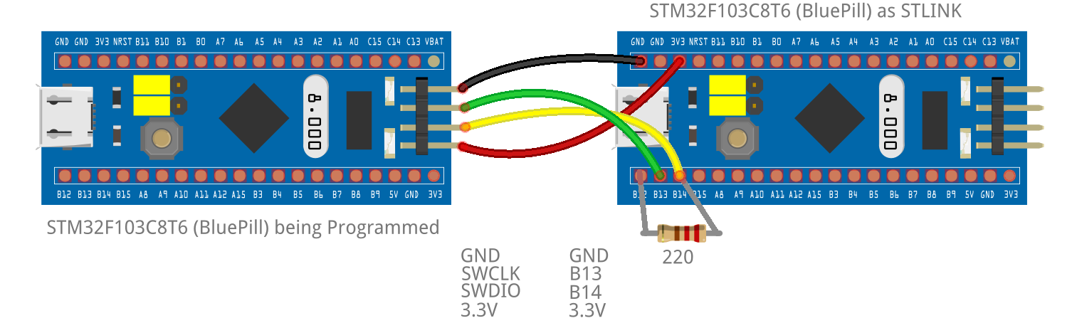

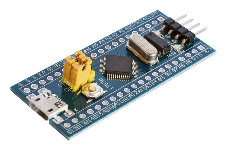

II-ри вариант: да си направим програматор.
Необходим е модул (или самоделна платка?) със STM32F103C8T6:
stm32f103c8-development-board-blue-pill.jpg [ 97.06 KiB | Прегледано 23227 пъти ]
Turn an STM32F103C8T6 (BluePill) into an STLink Programmer
https://microcontrollerelectronics.com/ ... programmer
firmwares/STM32F103C8T6/ST-Link
https://github.com/open-plc-com/firmwar ... T6/ST-Link
BluePill_as_Stlink.png [ 120.87 KiB | Прегледано 23126 пъти ]
Стъпките накратко:
- свързване на два модула STM32 (бъдещ програматор и програмирано устройство). Свързах схемата само с резистора 220 Ohm.
- програмиране на първия модул: чрез RX/TX, аз: чрез външен, друг програматор по SWCLK, SWDIO:
STM32 ST-LINK Utility -> STLinkV2.J16.S4.bin и последваща ръчна актуализация до посл. наличен фърмуер (от сървърите на ST).
dsc04935_cr.jpg [ 223.4 KiB | Прегледано 23126 пъти ]
https://github.com/open-plc-com/firmwar ... /readme.MD
https://github.com/skeyzero/stlink_V2/tree/master
Untitled-2.jpg [ 210.76 KiB | Прегледано 23218 пъти ]
STM32 ST-LINK Utility и STM32 Cube Programmer програмираха нормално. В Keil uVision5 запис и debug работят.

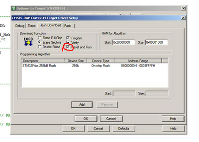

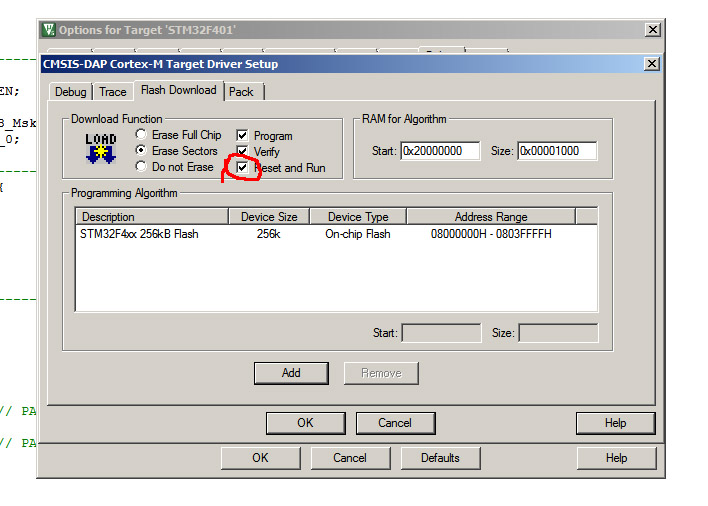

МнениеПубликувано на: 19 Фев 2026, 19:19
Мнения: 1708
STLink v2 (прост, китайски, +STM8).
След записване на микроконтролера се очаква рестартиране на микроконтролера (хардуерен ресет, софтуерен ресет).
В STM32CubeIDE: всичко е наред (софтуерен ресет).
В Keil: След многобройни опити за настройка без успех. Микроконтролерът трябва ръчно да се рестартира.
Ако има бутон - лесно е, ако няма: през захранването изкл., после вкл.
Не използвам STLink v2 в Keil отдавна, а DAP Link. В [url=https://www.cqham.ru/forum/showthread.php/45804-Программирование-STM32/page72?p=2091045&viewfull=1#post2091045]cqham.ru/forum[/url] попитах дали е възможно или не да се постигне.
Отговорено ми беше: да, възможно е. Със замяна на 2 файла.
Доволен съм от възможността за използване и на ST Link v2 :smt041 .
Споделям файловете и тук.
Untitled-0_.jpg [ 102.24 KiB | Прегледано 19931 пъти ]

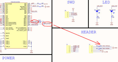

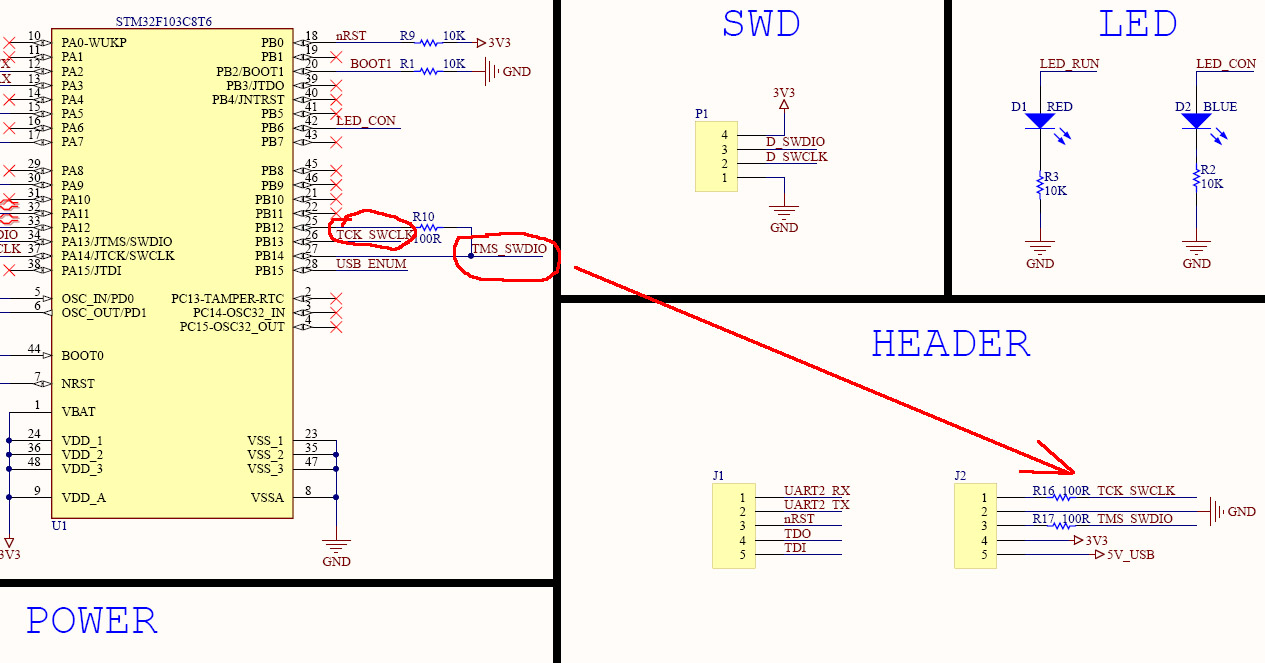

Модул Blue Pill с STM32F103C8T6 -> CMSIS-DAP (за напр. Keil)
Наред със записващата част, създава и виртуален COM порт.
Използване напр. в Keil.
Допада ми повече от ST-Link: бърз, надежден.
Схема: (която е същата в съобщенията по-горе до ST-Liink):
Необходим е един резистор 100 Ohm между PB12 и PB10) + друг firmware = CMSIS-DAP
cmsis_dap_link_f103.jpg [ 201.41 KiB | Прегледано 311 пъти ]

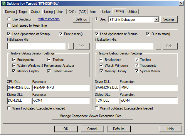

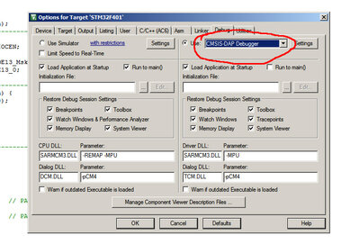

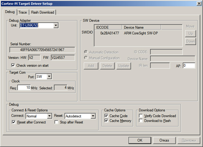

Остава да се избере в Keil и да се настрои:
d1.jpg [ 164.81 KiB | Прегледано 311 пъти ]
d2.jpg [ 114.83 KiB | Прегледано 311 пъти ]
