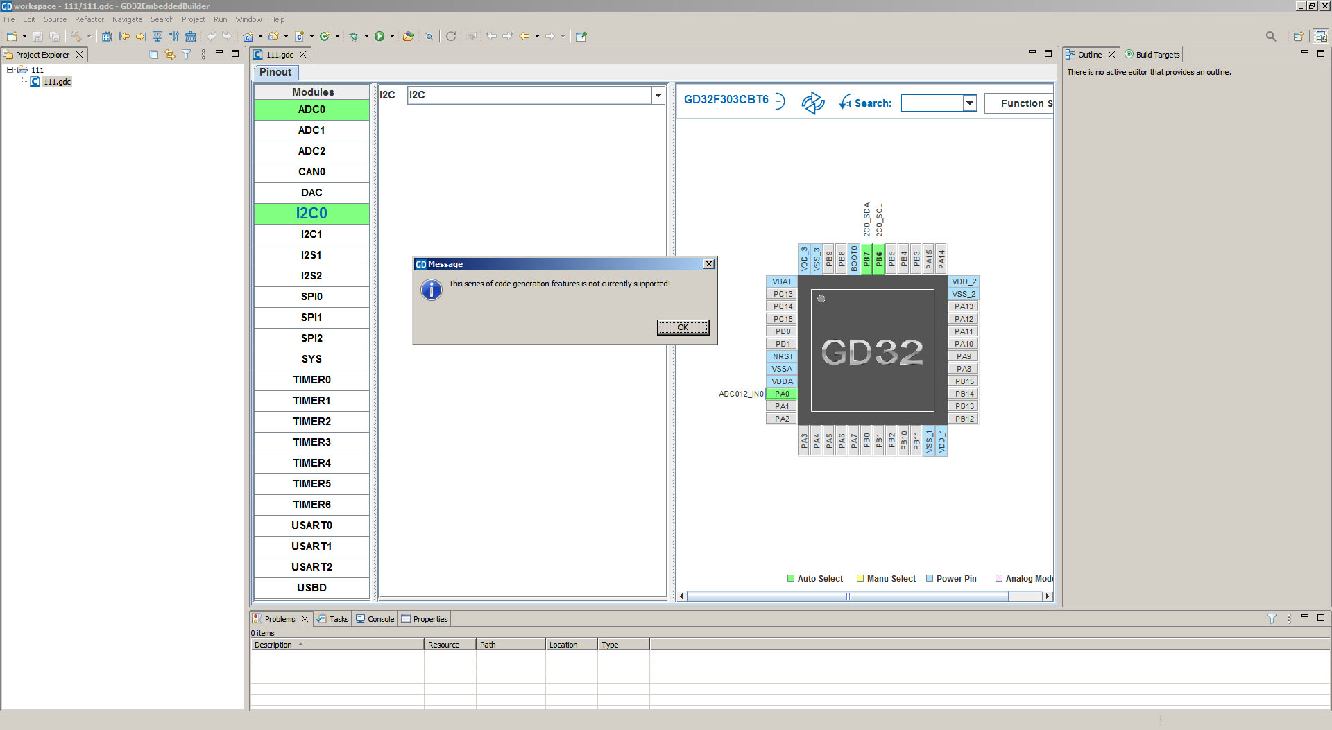

GD32EmbeddedBuilder ме посреща с това при генерация на проекта. Дори не знам на как да продължа.
gd.jpg [ 203.02 KiB | Прегледано 17153 пъти ]

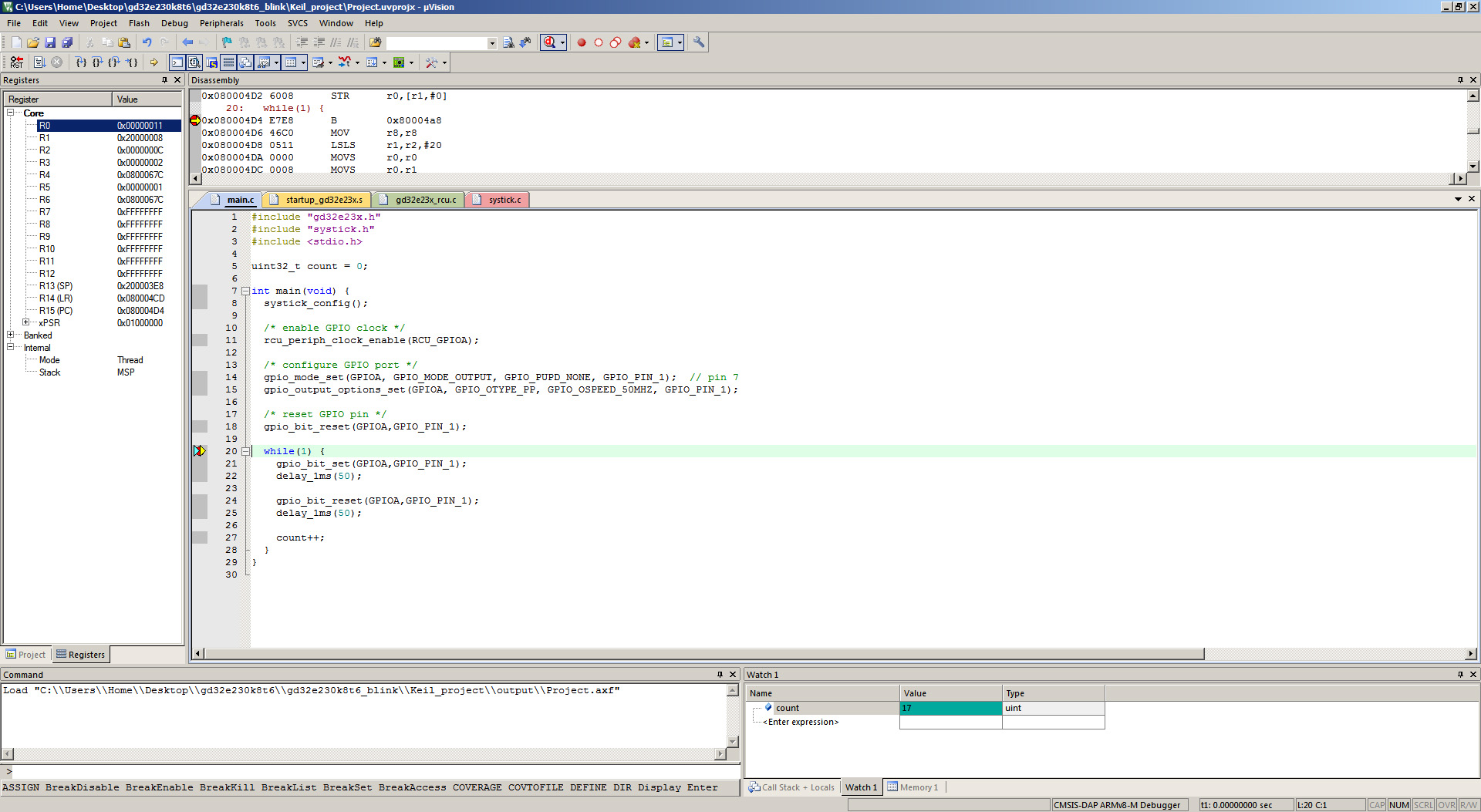

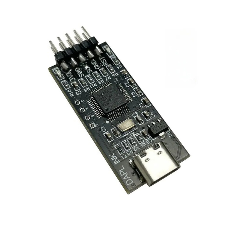

Но затова пък с DAPLink в Keil и записваме, и дебъгваме ... :smt041
Мисията е изпълненa: намерен е достъпен инструмент за работа с GD32.
dl.jpg [ 96.49 KiB | Прегледано 16064 пъти ]
keil_dap_link.jpg [ 149.53 KiB | Прегледано 16061 пъти ]
gd32e230k8t6_blink_1.gif [ 38.46 KiB | Прегледано 16062 пъти ]
gd_keil_gd32_dap_link_write.jpg [ 370.17 KiB | Прегледано 16064 пъти ]
gd_keil_gd32_dap_link_debug.jpg [ 418.89 KiB | Прегледано 16064 пъти ]
