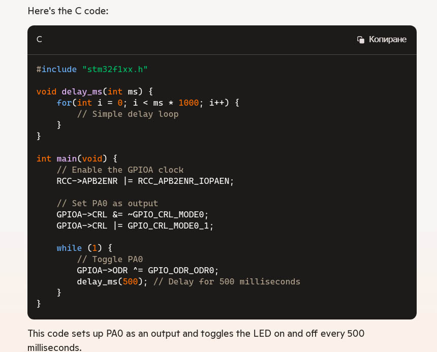

мой въпрос:
LED blink C STM32F103C8T6?
предложено решение:
ii.jpg [ 84.32 KiB | Прегледано 21945 пъти ]

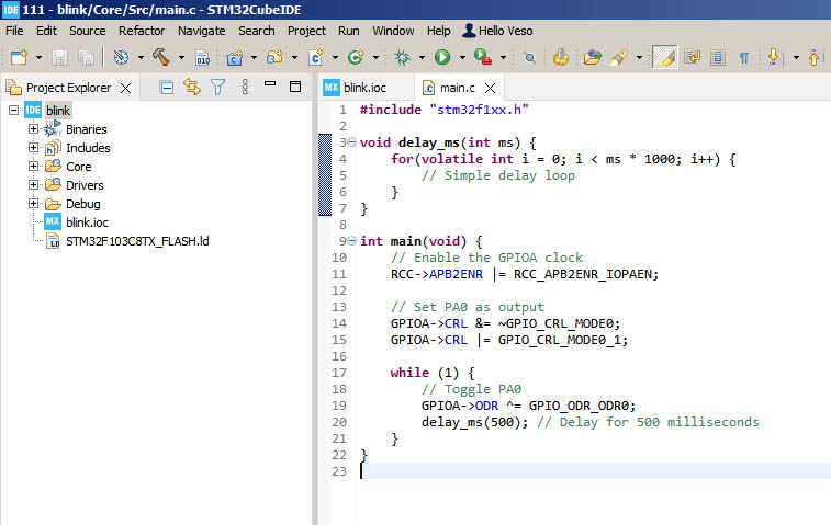

добавяне от моя страна в STM32CubeIDE и компилация без грешка:
cube0.jpg [ 95.28 KiB | Прегледано 21945 пъти ]
обем в паметта:
   text      data       bss       dec       hex   filename
    640        12      1572      2224       8b0   blink.elf

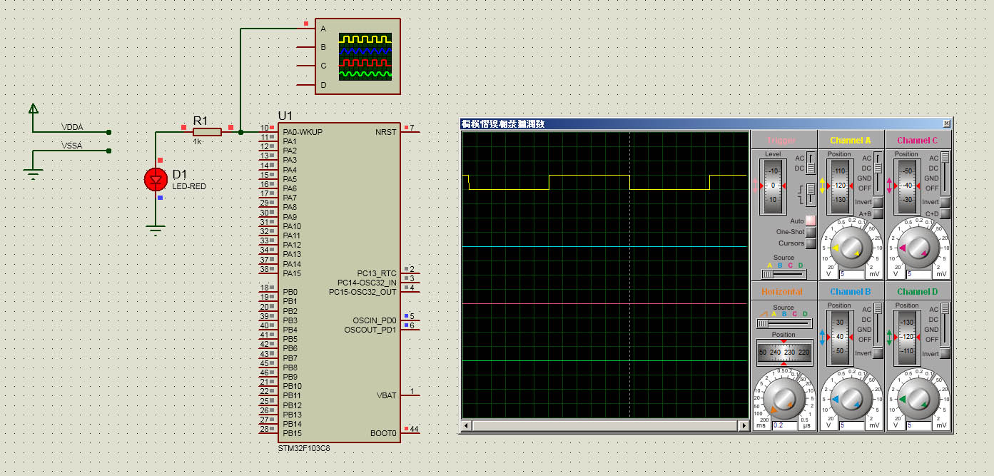

симулация в Proteus:
sym.jpg [ 220.32 KiB | Прегледано 21945 пъти ]
Остана само реален тест на бредборда :smile. С вероятна корекция на опорна честота на микроконтролера, време за мигане, използвани изводи и др.
Мое време за изпълнение: 20 секунд (схемата за симулатора вече беше начертана). Измених само int -> volatile int.
