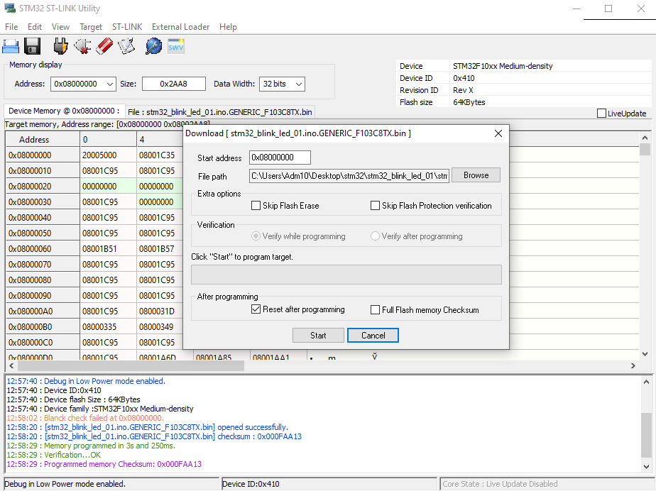

Blink, STM32F103C8T6 запис с програматор ST-Link v2 и програма STM32 ST-LINK Utility.
stu.jpg [ 274.83 KiB | Прегледано 10839 пъти ]
