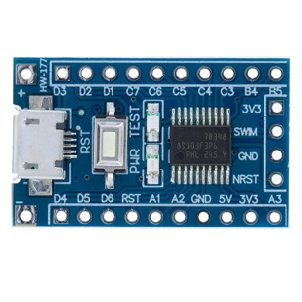

CPU:
STM8S103F3P6
Clock: 16MHz, internal oscillator
Flash: 8kB
RAM: 1kB
EEPROM: 640 byte
I/O voltage: 3.3V
ADC: 5 channel, 10 bit

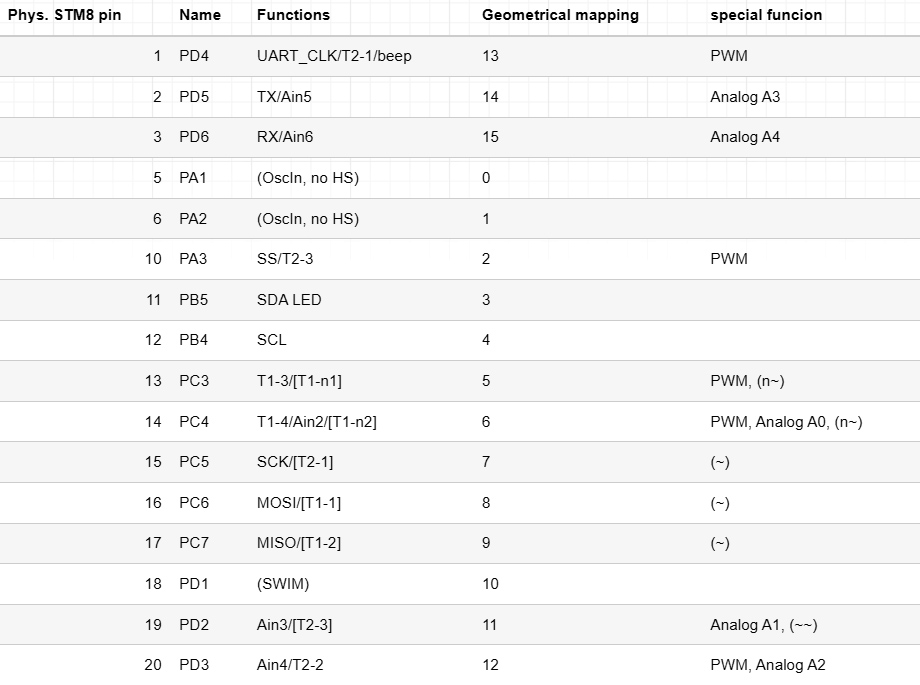

LED: PB5 (Arduino D3), active low, shared with I2C, red
STM8S103F3P6.jpg [ 52.65 KiB | Прегледано 8751 пъти ]

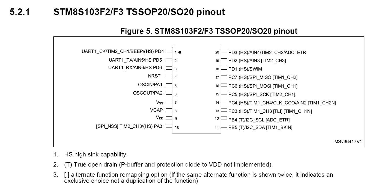

STM8_pins.jpg [ 113 KiB | Прегледано 8713 пъти ]

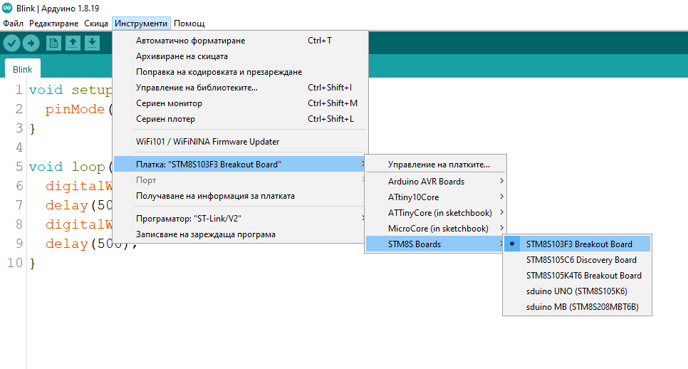

към Arduino IDE:
https://github.com/tenbaht/sduino/raw/master/package_sduino_stm8_index.json
Follow Tools -> Board -> Board -> sduino
stm8_a_ide.jpg [ 184.7 KiB | Прегледано 8750 пъти ]

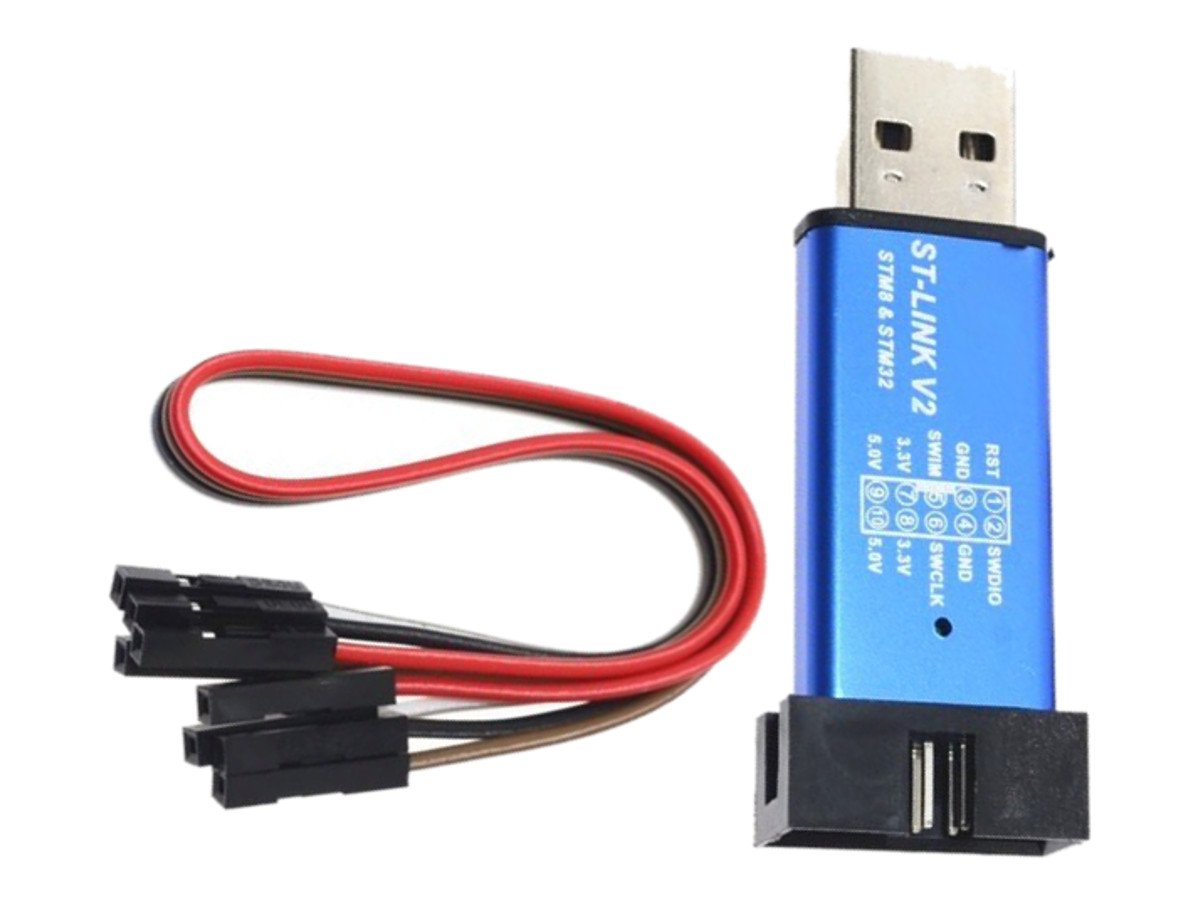

Запис: с ST-Link v2:
st-link_v2_usb_stm8_stm32_debugger_1.jpg [ 76.72 KiB | Прегледано 8749 пъти ]

40 мин опити за запис. Кабели, връзки, напрежения, драйвери ... Съмнения във всичко. Без резултат.
Според надписите има вероятност за включена защита :smt048.
Потвърждение и решение оттук:
Generic STM8S103 breakout board
https://tenbaht.github.io/sduino/hardware/stm8blue/
Unlocking a write protected MCU
My breakout boards came preprogrammed with a blink program and with active write protection bits. For unlocking before first use using the command line:
stm8flash -cstlinkv2 -pstm8s103?3 -u

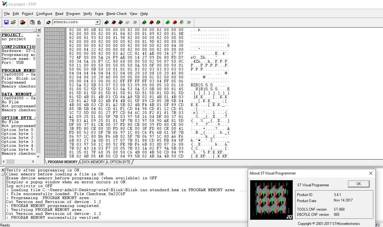

Запис с ST-Link v2 и ST Virtual Programmer (STVP)
Blink на вградения LED (PB5)
Blink.ino.standard.zip [2.1 KiB]
431 пъти
stvp.jpg [ 266.1 KiB | Прегледано 8746 пъти ]

TUNE LED на платчето е свързан за PB5.
D3/D4 (PB5/PB4) са "отворен дрейн".
stm8.jpg [ 139.24 KiB | Прегледано 8738 пъти ]
Входовете са 5V толерантни.
