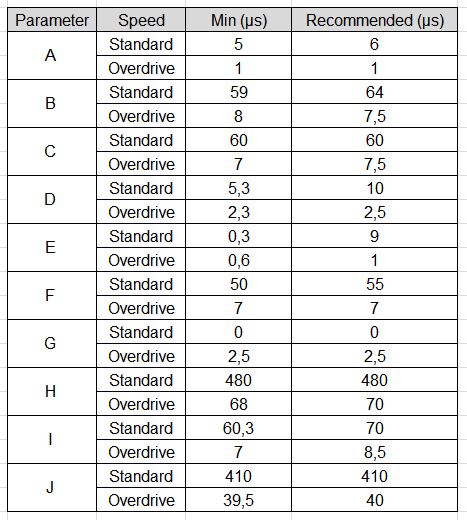

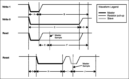

1-Wire Communication Through Software
522Fig01.gif [ 11.79 KiB | Прегледано 6417 пъти ]
1-wire_t.jpg [ 177.22 KiB | Прегледано 6416 пъти ]
Using a UART to Implement a 1-Wire Bus Master
