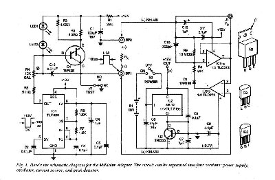

Схема(milliom1)
Принципната схема на адаптера може да се раздели основно на четири части: захранване, генератор, източник на ток , пиков детектор. Rх (резистора който трябва да се измерва) се свръзва между BP1 и BP2. С 1.0 - амперовия импулс приложен върху Rх, се получава предавателна функция от 1.0 ом на волт. Резултатът се подава през изход J1 към цифровия мултиметър.
Захранването се състои от IC2 - 78L12, осигуряваща стабилни + I2 волта към схемата и транзистора Q2 - 2N2222, който осигурява ( - 0.7) волта за IC3 и виртуална земя за останалата част от на схемата. Транзисторът Q2 се използва като транзистор свързан като диод ; така се осигурява само половината от пулсациите, които биха се появили, ако се използва стандартен токоизправител . Батерията В1 може да се избере по желание и въпреки, че са фиксирани 18 волта в схемата, тя може да бъде с напрежение от 15 до 25 волта . Две серийно свързани 9-волтови батерии спокойно могат да захранят адаптера. Освен това, прототипът може да използва мрежово захранване от 18 волта право напрежение и ток от 50 mA.
ИС1 - CMOS таймер TLC555, е конфигуриран като генератор, работещ с честота около 100 Hz. Използваните компоненти осигуряват кофициент на запълване от 99%; По този начин се осигурява отрицателен импулс с около 100uS в изхода на таймера, който от своя страна включва източника на ток за 100 uS, с коефициент на запълване 1%. Полученият среден ток e 10 mA - безопасен за почти всички схеми и схемни елементи,
Светодиодите LED1 и LED2 са стандартни червени светодиоди, които са с напрежение от около 1,75 волта всеки, и те са използвани като опорни диоди. Тъй като напрежението база -емитер на Q1 (TlP125 - дарлингтон) е около 1,5 волта, върху R2 и R3, чието общо съпротивление е 2.0 ома, се получават около 2,0 волта. Така се генерира токов импулс от 1,0 ампер в колектора на Q1 . Токът са осигурява посредством капацитивен разряд на C1 (100 uF), който се презарежда чрез R1 (33 ома) по време на 99%-ната пауза. Адекватно компенсиране на евентуални температурни промени в двата прехода база-емитер на Q1 е осигурено от LED1 и LED2. Калибриране е предвидено чрез CAL потенциометъра R4, които регулира напрежението върху светодиодите с промяна на тока през тях. Прототипът използва еднооборотен тример за R4, но може да се постави многооборотен за по-финно регулиране. За да се вкара в обхват калибрирането с R4, може да се регулират фиксираните резистори R2 и R3 .
IC3 е TLC272 - CMOS двоен операционен усилвател, който е конфигуриран като пиков детектор на положително напрежение. Той конвертира импулсното напрежение с 1% -ния коефициент на запълване върху Rx, в стабилно право напрежение, със стойност точно равна на пиковата стойност на импулсното напрежение. Така в изхода J1 се получава право напрежение с предавателна фукция от 1.0 ом на волт върху Rx.

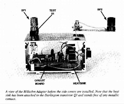

Конструкция( milliom2)
Единствените критични елементи в адаптера са винтовите букси с които се свързва резистора за измерване. Използват се чифт големи букси за 15 ампера, като зоната на контактуване е позлатена.
Прекарва се проводник директно от земното свързване на Cl на платката до кабелната обувка на щифта, който поддържа подвижното рамо. Общата връзка включваща С10, С11, С12, R9, и J1 е отрицателният Келвинов извод, който не трябва да бъде свързан към земята на платката. Келвиновия извод се свързва по следния начин: Прокарва се изолиран проводник от общата точка на свързване на С10, С11и C12 през изолатор, разположен на горната част на кутията в близост до щифта, след това чрез "дупчица", разположена на самия щифт, и накрая се прави връзка с кабелното ухо на BP2.
Попълнената платка се монтира на чифт 12.5 мм втулки в долната част на кабинета, след което се свързват поставените на панела компоненти към платката.
Инсталират се интегралните схеми в техните цокли и се затваря кутията. Подготвя се усукана двойка (да не се използва коаксиален кабел), с един RCA-куплунг (Цинч) на единия край, и подходящи щекери за Цифровия мултимер на другия край. Една дължина от 25 см е достатъчна.

Коментар на файл: Принципна схема на милиомовия адаптер. Схемата може да бъде разделена на четири секции - захранване, генератор, источник на ток и пиков детектор.
milliohm1.jpg [ 74.32 KiB | Прегледано 12132 пъти ]
Коментар на файл: Изглед на адаптера преди затварянето на капаците. Отбележете, че е поставен охладител на Дарлигтоновия транзистор Q1 и няма електрически контакт с други части.
milliohm2.jpg [ 72.43 KiB | Прегледано 11887 пъти ]
