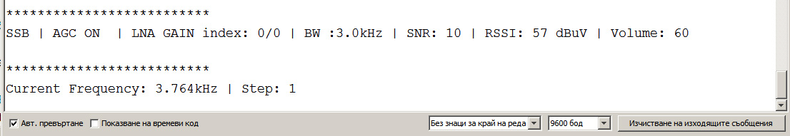

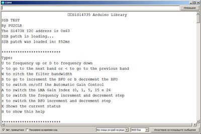

С examples\SI47XX_01_SERIAL_MONITOR\SI4735_03_POC_SSB\SI4735_03_POC_SSB.ino
С нормална КВ антена: На 14.200 MHz SSB има контест. На 7.100 MHz колеги си спореха.
BFO разстройка: -225 Hz (вероятно зависи от точността на настройка на кварцовия ми резонатор).
ssb_cw.jpg [ 214.39 KiB | Прегледано 17018 пъти ]
Радиото ми харесва!
... и го оставям "на приемане" на 3764000 ... :smt023
3764.jpg [ 81.91 KiB | Прегледано 17018 пъти ]
