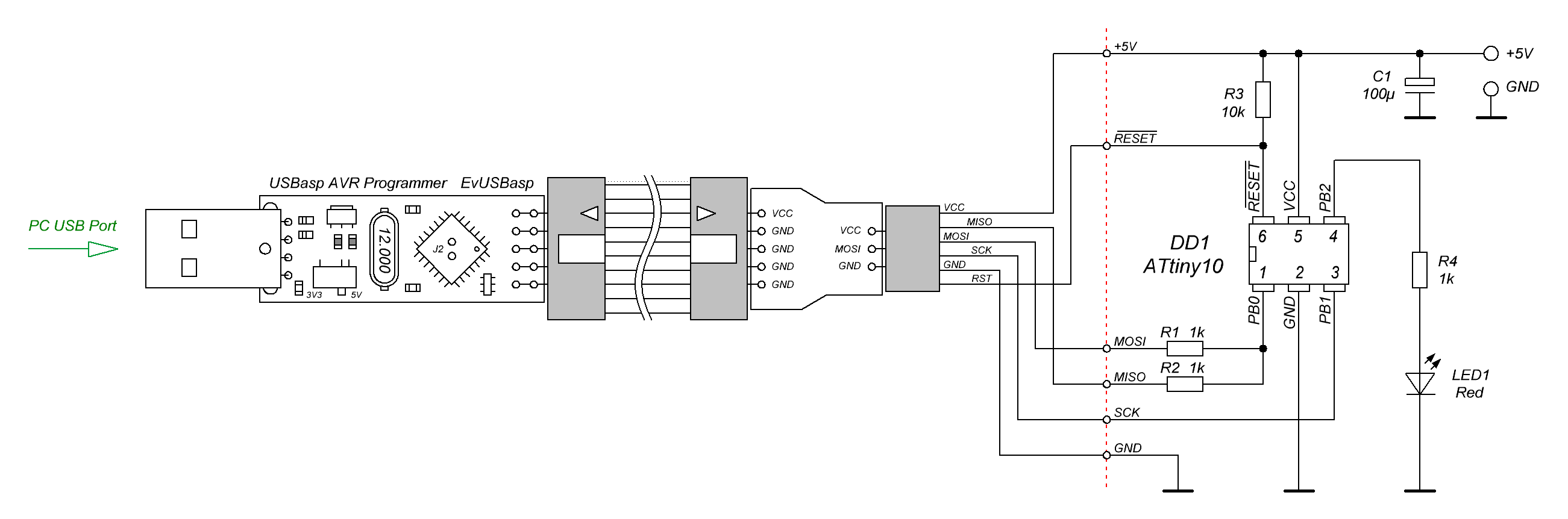

Запис: с Arduino IDE и USBasp:
attiny10_blink.gif [ 39.09 KiB | Прегледано 21605 пъти ]
Записва се и с avrdude в команден ред:
avrdude -CC:avrdude.conf -v -V -pattiny10 -cusbasp -Pusb -Uflash:w:C:1.hex:i

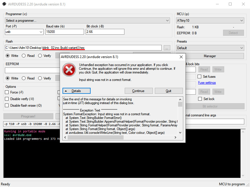

Arduino IDE с technoblogy/attiny10core генерира файлове с {..}
Например: blink_02.ino.{build.variant}
AVRDUDESS "забива" с вътрешни грешки.
Просто преименуваме файла без "специални символи" ... и готово.

С китайския USBASP ATtiny10 не се записва.
С модифициран китайски USBASP към оригинала (с фърмуер: Thomas Fischl, USB programmer for Atmel AVR controllers) ATtiny10 се записва.
Със самоделен USBASP със същия фърмуер на ATmega8 -> ATtiny10 се записва.
Напрежението при запис да е 5V. На 3,3V (работното напрежение за конструкция) запис не успях да извърша.
