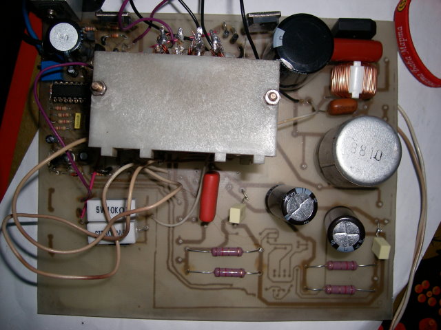

Edit 3:
След дълъг тормоз от моя старна към импулсното и от негова към мен най-накря започна за тия два дена да изкарва стaбилно правоъгълни импулси. Всичко е било в това, че на една от пистите имаше почти незабележима с човешко око пукнатинка и въпреки че всичко е калайдисано там специално нямаше контакт, тоест веднъж имаше и веднъж не, така че някой ако се хване да го прави да внимава много :). Пуснах го да работи за около 2часа на 50 волта в изхода на трафа извади около 10 волта. Ще пренавия отново трафа, защото май не е много добре, дано да е той проблема и ще опитам да го пусна на 220 разбира се без тези стърчащи жици. За сега е това. Ето и малко снимки преди да има фоерверки.
Последна промяна arto на 24 Юни 2007, 22:55, променена общо 1 път
