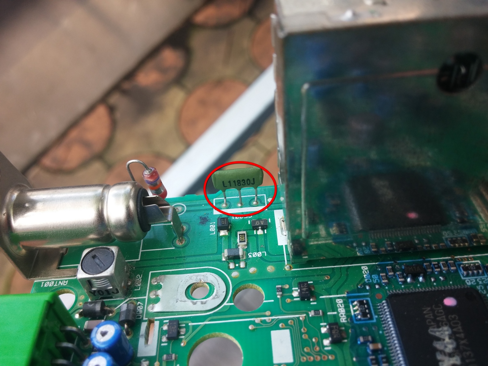

Относно L11830J ми изглеждаше на транзистор, но явно греша с беглите си познания. Качвам снимка да се види как изглежда.
005.jpg [ 623.49 KiB | Прегледано 25762 пъти ]
МнениеПубликувано на: 16 Юли 2015, 11:20
Регистриран на: 30 Юли 2007, 11:09
Мнения: 5
Ха, в този корпус няма да е полупроводников елемент, никакъв стабилизатор явно не е.
Това е най-вероятно филтър за радиоприемника.
Дай пак снимката ако може, без червения кръг, покрил си точно надписа под елемента CF ли e що ли.
За извода му е закачен кондензатор ли, разрядник ли към антенния вход. Нищо не му се е случило, работи си много вероятно.

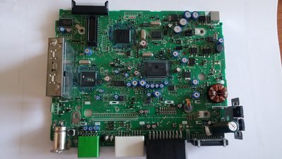

Отказах се да го пипам. Едно, че го няма никъде по магазините за електроника, друго, че едва ли му има нещо. Само стабилизатора като се обадят, че е пристигнал.
20150716_112944.jpg [ 628.8 KiB | Прегледано 25758 пъти ]
20150716_113026.jpg [ 666.19 KiB | Прегледано 25758 пъти ]
МнениеПубликувано на: 16 Юли 2015, 11:52
Мнения: 5
Ако след презапояване на 2SD1994A (транзистор) плеърът работи, много вероятно да му няма и на него нищо, малка е вероятността да работи и след ден да спре.
(Не че не се е случавало с откачащия се с температурата емитер на транзистор КТ940).
Потърси дефекта и на друго място, електролитни кондензатори, прегреяващи елементи и др. такива.

Основният проблем го описват в регулатора на напрежение BA00AS, който се намира в горния край на платката до кондензаторите (първата снимка от последния ми пост). Поръчал съм го от Elimex и чакам да се обадят. Ако след смяната му не се оправят нещата тогава започвам с подмяната на транзисторите.
Това, което не ми хареса е примерно, че измервам един транзистор (свален от платката) с мултицета и например дава стойност 350 (която незнам в какви единици е) и като измеря на този същият транзистор негов заместител или такъв който е със същото означение закупен сега, стойността която излиза е да кажем 160. И по този начин като ги сменя всичките и се окажат наполовина на оригинала ако мога така да се изразя понеже съм лаик и мисля, че всичко ще се разбута по платката и съвсем ще се омажат нещата.
